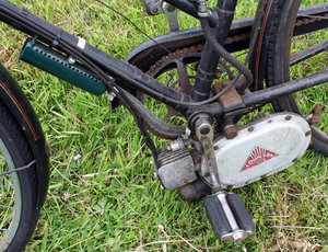

Kul grej, men att kalla det för en uppfinning är väl att ta i. Det kallas påhängsmotor med slitrulle (ja, det går åt framdäck). Populärt på 50- och 60-talet ungefär. Farsgubben hadde en på cykeln som tog honom från hemmet i Trollbäcken till jobbet på AGA, Lidingö.

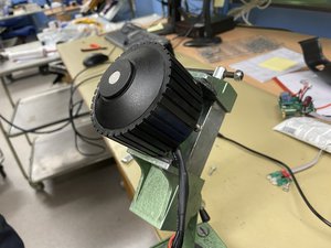

Efter lite googlande fick jag fram att zipforce inte är unik det finns flera varianter i usa men med importtullar och moms blir det väldigt dyrt att köpa därifrån, är ju problem med brandfarliga batterier på flyg. Jag är lite intresserad av att köpa en zipforce eftersom jag har en gammal crescent hopfällbar som man kan montera den på har ju gjort en egen konstruktion för många år sen som fungerade men både batterier och elmotor hade dålig verkningsgrad så dålig räckvidd. Man får räkna med en dryg tusenlapp för motorkontroller och motor men sen ska det ju monteras också. Har inte hittat några seriösa tester än men det jag läst är att man klagar på att det låter väldigt mycket, förmodligen sitter det en planetväxel vid motorn som kan låta och sen blir det ju lite ljud vid rullens anliggning mot däcket.
Fanns ju en liten diesel på 18cc som satt under vevpartiet men den var nästan omöjlig att få att fungera, kunde köpt en sån.
Fanns även en liten tvåtaktare som drev på bakhjulet.

Jag räknade en del på diametern och svarvade ett hjul i järn som jag lättrade så det fick en bra yta för drivning var väldigt känsligt med trycket mot däcket. Grusväg och regn gjorde att det slets ut ganska fort eftersom gruset följde med upp på däcket.
Så drivningen på zipforce ser jag som det stora problemet och det måste vara lätt och billigt att byta den. Eftersom hjulet bara fungera som ett mellanhjul till asfalten har det ingen som helst betydelse hur stor diametern är max hastighet alltid densamma. Oljudet man klagar på beror nog förmodligen på att drivhjulet verkar ha en massa räfflor. Finns en på blocket i stockholm men för dyr man köper ju utan garanti.

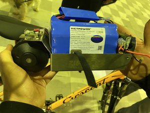

Nu har jag varit i Lagan och provkört en Zipforce.
+ Funkar som en ”riktig” elcykel. Hjälper till så
mycket man vill, går att ställa in hur mycket.
+ Den verkar lätt att montera. Ska montera den imorgon på min hopfällbara minicykel. Kanske ändrar uppfattning då ;)
+ Man kan ha den på flera cyklar, bara att köpa till en extra monteringssats.
+ Man kan montera antingen fram eller bak. Vid bakmontering får man skippa pakethållaren om man inte bygger om fästena på den.
+ Bra motorbroms om man vill ha det. Går att stänga av i appen som finns att ladda ner gratis
- Den är inte speciellt tyst men det kan vara mina hörapparater som förstärker ljudet. Den gick betydligt tystare vid bakmontering.

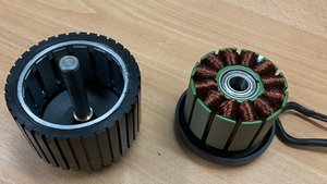

En enda rörlig del, rullen!

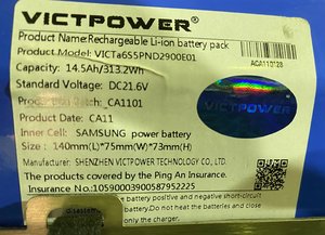

Jag överväger starkt att köpa en sådan det som imponerar är att de har samma batterikapacitet som en vanlig elcykel men spänningen som brukar vara 36v eller 24v är på 22v fast det är fler parallell kopplade celler brukar var 3 men är 6st så den totala effekten är samma. Ett förslag till batteriladdare från 12v om man inte vill köra den medföljande laddaren via inverter är den här RCFlight - SkyRC B6 Miniladdare 60W 6A 1-6S 12VDC

Det mesta är Made in Småland. Batteriet är kinesiskt och motorn är japansk om jag uppfattade rätt. ”Chassiet” är byggt av rostfritt stål och alla kretskort är lackade så den är inte fuktkänslig. Jag har en film där sonen hoppar på plastkåpan, den blir helt platt men går tillbaka till ursprungsformen igen nästan direkt utan synliga skador. Vet inte hur jag lägger in den, filmad med iPonen. Känns som en gedigen Småländsk produkt. Inget ”plastaskit” som han säger i Ullared.
Om drivrullen blir sliten kan du byta den själv med lite pyssel annars skickar du hela enheten till Lagan så fixar de den till dig. Likaså batteriet, priset vet jag inte.

Det viktigaste är att cellerna är riktiga samsung som är en av de bästa tillverkarna de har fabriker i japan china och korea tror jag, de har 2,9 ah och max kontiunerlig ström är 8 A vilket ger en god marginal på elmotorn vilket är viktigt för livslängd och räckvidd. vid max effekt 250w så blir det 2,3A/cell vilket kommer att ge en timmes körning i max fart 25km/t vilket gör att utan tillförsel av kraft borde man ha 25km räckvidd trampar man litegrann bör man ha den räckvidd de anger 30km. Så det är inget båg som det brukar vara med kina tillverkade saker.
Man får komma ihåg att det tar minst 5 laddningar innan batteriet ger bra effekt och förmodligen 10 innan det ger full effekt.
