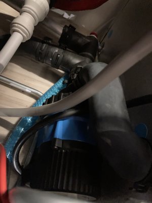

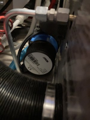

Pumpen sitter svåråtkomligt men när jag fotar med kameran så ser den inte ut så där.
Nu har vi lämnat campingen och vädret är lite varmare -9grader ute har lagt in en fristående termometer i sovrumsdelen som visar 19grader. Hade dock Max värme på i värmepaketet på vägen hem.
Men jag börjar mer och mer vara inne på att det är cirkulationsproblem. Cirkulationspumpen fungerar i alla fall.

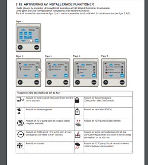

Du har en PWM styrd pump som ska ställas in från Aldepanelen. Det är angivet fel pumptyp under Verktygsmenyn så därför har du inte inställningen.
Tack, detta tror jag kan vara avgörande om jag speedar upp pumpen. Nu har jag dock parkerat in bilen inför nästa tur om någon vecka får kolla så det blir rätt inställning då.

Har bara 2 lägen på pumpen therm och Cont. Har inte mixtrat med glykolblandningen och expansionskärlet är rejält varmt.
Finns ett vred på själva cirkulationspumpen, ska i normala fall stå på 2-3, man kan vrida till max för att ev. påskynda avluftning. Du kan gå in i service meny på panelen och se vatten temp, pumpens info osv
