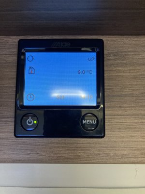

Vintercampar för första gången med min 2022 års Pilote Galaxy helintegrerad denna helg. Har struntat att fylla upp vattentanken och tagit in på camping. Utetemperatur minus 10grader och vindstilla. Har konsterat att elpatronen i min Alde 3020 värmare inte fungerar utan kör endast på gasolbrännare. Det blir dock inte varmt i bilen. Panelen ovanför dörren visar 9grader men gissar att det är ca 15grader i husbilen i bodelen något svalare i sovdelen.
Inser att det blir svårt att fricampa vintertid denna husbil om den inte presterar bättre än så här. Värmaren slår av och på med korta intervaller hela tiden. Har ett vintertäcke på vindrutan.
Andra vanna vintercampare vad har ni för erfarenheter och tips. Vad kan jag förvänta mig? Ner till vilken temperatur borde man klara sig utan problem vid fricamping.

Du har fel på värmaren, gasol klarar lätt -10 grader, det verkar som cirkulationspumpen inte går eftersom den slår av med korta intervaller.
Leta efter säkringar till pumpen, läs på manualen för Alde, står du vid elstolpe skall 230V fungera, ställ in max 2Kw på elpatronen så riskerar du inte säkringarna vid campingen.

Det lär finnas husbilar, som bara har 12 V cirkulationspump, så även om man ansluter 230 V så kanske det inte finns någon cirkulation.

Hur länge har du haft värmen igång?Med 2kw o -10 ser du nog ingen större värme första dygnet.Leta på värmerören på pannan o känn om det är någon skillnad mellan in o ut.Gasolen ger väl 5kw så där ska det kännas skillnad rätt snabbt.Vi har en 8m bil o där börjar vi stötta med gasol vid några minusgrader

Hur mycket har du i gasoltuben och vad är det för typ av flaska? Står dom ouppvärmt och du har komposit kan det vara svårt att få ur gasolen när flaskan börjar bli tömd. Prova att byta till en ny flaska.
I förra veckan orkade min panna inte upp över 19 grader på gasol inne. Jag stängde då av pannan och satte på den igen. Då fick den en helt annan fart. Så prova även detta.

Elpatronen verkar inte fungera har kört på Gasol nu i 2dygn. Värmepannan är rejält varm men bilen blir inte komfort varm. -11grader ute nu.

Bytte flaska för en timme sedan. Det jag inte förstår är varför värmaren slår av innan börsvärdena i panelen är uppnåda. Borde inte värmaren gå konstant om inte börsvärdet är uppnått?

Du har såpass ny bil så du kan kanske ställa upp hastigheten på pumpen via panelen och då kommer luften fram till den automatiska avluftaren.
Du har väl glykol i expansionskärlet.
