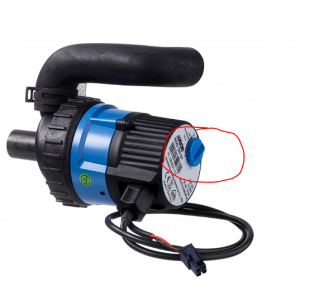

Om du inte har den inställningen så finns det en röd ratt i bak på pumpen som man kan öka farten med hjälp av en skruvmejsel. Den ska stå på 2 vid normal drift men man kan vrida den helt medsols ett par timmar så går pumpen med full fart och avluftar.

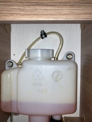

Kolla vätskenivån i expansionskärlet.

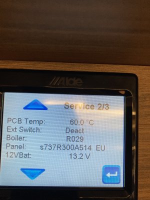

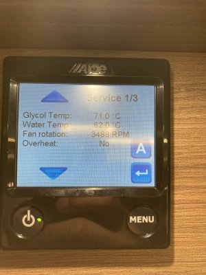

Radiatorerna i garaget är varma. Tycker jag hör cirkulationspumpen gå men den låter lite . Jag tycker att gasolpannan borde gå konstant förstår inte varför den slår av och på. Om cirkulationspumpen inte gick borde väl inte cirkeln synas på kontrollpanelen samt att radiatorerna i garaget vara kalla? Eller är det tillräckligt mycket självtryck i systemet utan pump för att de skall bli varma? Hittar ingenstans i servicemenyn att ställa upp varvtalet på pumpen har gått igenom alla menyer.
    2,4 MB · Visningar: 39
    2,7 MB · Visningar: 39

Pannan har 72 grader och blir tydligen inte av med värmen då den slår av och till.
  • Pannan fungerar som den ska.

  1. Går pumpen överhuvud taget, detta måste kontrolleras vid pumpen, inte genom avläsning i menyn.
  2. Om pumpen går, verifierat vid pumpen, leta upp pumpen och ställ upp hastigheten med vredet. (inringat)
När detta är utfört, berätta hur det gick. Funkar det inte efter ovanstående är utfört får det tas en ny funderare.
