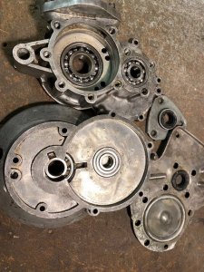

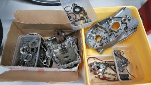

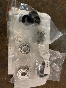

Fick leverans av kullager och packboxar idag.
Alla delar i motorn är rengjorda, nu börjar återmonteringen.
Lager och packboxar på plats.

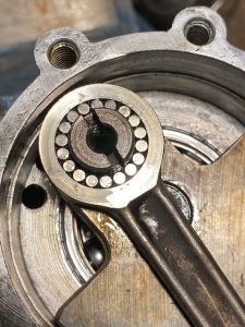

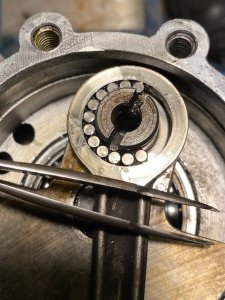

Är det något jag inte gillar så är det nållager.
En massa småcylindrar som monteras med pincett, har en förmåga att slinta iväg, mer eller mindre omöjliga att hitta sedan.
Ändå är detta en öppen montering, värre var det i Puch-motorn där axlar skulle in i mitten av nållagren, ett på var sida.
Kommer en nål ur position går det inte att få ihop motorhalvorna eller så kraschar motorn när den nål som kom ur position går in i ett kugghjul.
Men här är det lättare.
Alla nålar på plats, fortsättning följer...

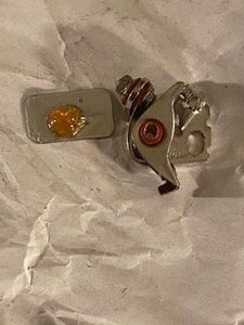

Har beställt flottörnål, kondensator och brytare från Rösebäckens Cykel & Motor, kanske leverans i slutet av veckan.

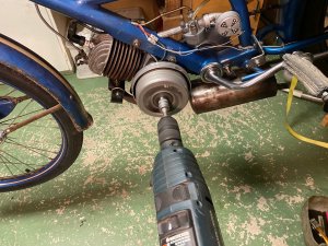

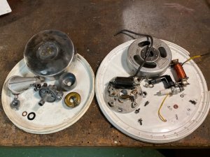

Det blev till att demontera svänghjul och tändplattan med delar plus förgasaren.

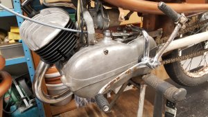

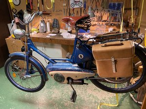

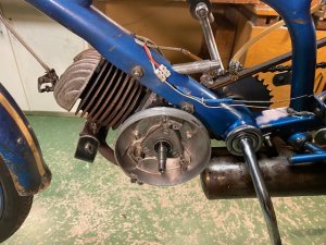

Nu när vinterkylan har greppet, o husbilen står garagerad så får man odla sina andra intressen. Vinterprojektet är att få ordning på en risig Rex Sportmaster -65, med den klatschiga färgbeteckningen "Kongobrun". Chassie- och eldelen börjar bli färdiga, lite småjobb kvar. Har nu efter mycken möda satt ihop en motor av två trasiga, och den fungerar!! :msn_thumbup: Motorn är en Victoria EM50, 3-vxl. Nu blir det att vänta ett tag på provkörning utomhus...
Motorn ihopsatt och monterad i ramen...
Och det som blev över.....:)

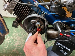

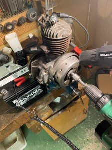

Jag har inte fått leverans av rätt typ av brytare ännu men jag blev fundersam över om kondensatorn och tändspolen var ok eller om tändningsproblemet fanns där.
Sökte hjälp på Classic Motor och gurun Jim Lundberg. Sökte på Novolette och letade reda på hur man kan kolla tändspole och kondensator.
Mätte primär och sekundärkretsarna, rätt värden, ingen kortslutning. Ok, läget kan ändras när spolen kommer upp i arbetstemperaturen +75gr men tändningsproblemet finns även med rumstempererade enheter.
Kondensator och tändspole kan man kolla genom att sätta en papperslapp mellan brytarna, koppla in ett 6V batteri och sedan med +polen "dutta" på mittkontakten på kondensatorn.
Är enheterna ok så skall det komma gnista på stiftet.
Det kommer gnista på stiftet så nästa steg blir att koppla upp de nya brytarspetsarna och sedan justera in att brytarna börjar öppna 1,5-2mm FÖD och att brytaröppningen blir 0,3-0,4mm. Abriss är svårt att justera, får lita på att det stämmer med justeringen av förtändningen.

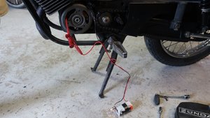

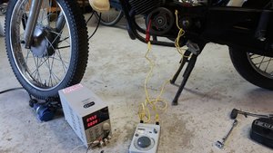

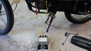

Hur gör du grundinställningen med den nya brytaren, cigarrettpapper? Har provat med nya digital instrument jag har men det fungerar inte. Letade upp gamla grejor jag har men det funkar inte heller. Ett batteri och rätt sorts glödlampa funkar skitbra.
Märklig koppling, allt kopplat parallellt. Kondensator, primärspole, sekundär tändspole, brytare och dödarknapp som dock är öppen.
Det är ju inte raketforskning det handlar om, har man rätt brytaravstånd så justerar men ju med hjälp av spåren för skruvarna i plattan. Går alldeles utmärkt att använda digitalmultimeter och skjutmått i tändstiftshålet.

Hmm, bladmått eller oscilloskop används. Jag har provat med bladmått och cigarrettpapper och det var kluddigt. På sista bilden jag visar med batteriet med glödlampan funkar riktigt bra. Jag behöver inte mäta på kolven för på alla mina Zundapp så är där märken.

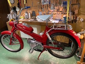

Brytarna monterade, tändningen inställd och motorn provstartad.
Fick avbryta innan verkstaden fylls av blå rök.
Inväntar lite varmare väder för provkörning av Rex och Novolette.
Plats för nästa, Puch MS50 1958.
