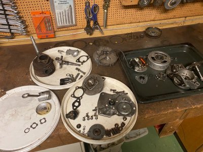

Däremot har jag demonterat motorn på Husqvarna Novolette 1-växlad då den har varit svårstartad.
Fick ett tips om att någon packbox kunde vara defekt.
Tändningen skall jag kontrollera.
Något tips om vad som jag behöver kolla?
Visa bilaga 218888
Visa bilaga 218889

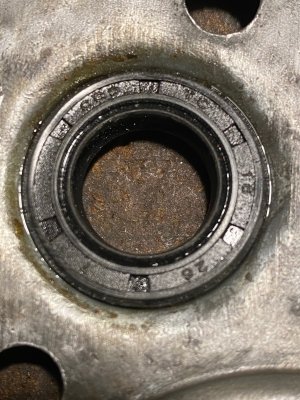

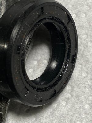

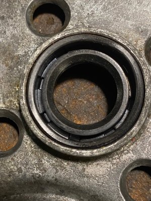

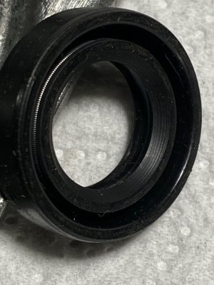

Jag behöver råd i en fråga.
Har jag vänt packboxen rätt?
Detta är den sida där det kan finnas ett visst tryck.
Detta är utsidan.
Skall packboxen vändas så?
Som du säkert märkt har jag avsagt mig samtliga uppdrag i HBK och varför jag gjort det kan jag inte skriva om här beroende på tillämpningen av forumreglerna. Det är anledningen till att jag funderar på att flytta ut båda trådarna till ett annat forum, jag har inte bestämt mig ännu.
Detta är utsidan.

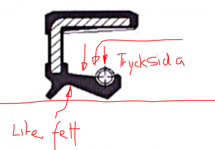

Nej, det förefaller som att du har satt den åt fel håll, trycket hjälper till att hålla den tätande läppen tryckt mot axeln.
Lite fett ska läggas inne i spåret innan du trycker i axeln, enligt de som försökte lära upp mig en gång i tiden så lägger man alltid lite fett är för att dammläppen inte ska gå torrt, brännas och sluta täta och skydda den inre tätytan, jag har aldrig ifrågasatt det, men de borde kanske ha fokuserat lite mer på att lära mig skrivstil ser jag! (men det är inte lätt att skriva med en datormus)

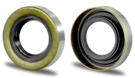

Hejsan, lite underlig konstruktion på den i förhållande till en "vanlig" packbox.
En vanlig packbox klarar ju rätt högt tryck på "insidan" där ofta en fjäder håller till den lite extra och även övertrycket hjälper till jättemycket.
Men med tryck från andra släta sidan "utsidan" ...... eller vakuum på sidan med fjädern så handlar det om mindre katastrof. Troligen övertryck runt 8bar på insidan, men kanske bara 1bar vid övertryck på släta utsidan eller vakuum på insidan
Sitter den som tätning till vevhuset?? Då blir ju problemet att det finns både över och undertryck som den skall klara av, även om det inte finns några vanliga överströmningskanaler från vevhuset och upp genom cylindern på motorn väl...?
Men den har ju så att säga extrastöd på den undre bilden som normalt är trycksida, med gummiklackar som hjälper till att hålla tryck och tätt även om det blir undertryck på den sidan.
Så slutsats.... inte riktigt som en vanlig packbox men högst troligt så tål den högst tryck på undre bilden, men troligen ändå lite högre tryck från släta sidan (övre bild) eller lite högre vakuum (som det handlar om i ett vevhus) på nedre bild än en "vanlig" packbox.
Vart det lite rörigt ????? kanske, sorry.
M.v.h. JANKRO.
Ps. Jag tog en paus när jag skrev så några hann före innan jag var klar, men vi verkar rätt ense om trycksida i alla fall. Jag kanske tänkte fel och den inte har något alls att göra med vevhusventilationen ?

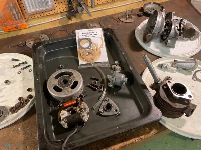

Det har varit en paus i reparationen av Husqvarna Novolette p.g.a. att jag väntat på leverans av en packningssats.
Beställdes den 7 dec, betalades samma dag via Swish, postades samma dag av Svennes Gasket.
Idag den 16 dec levererade Postnord packningssatsen. o_O 9 dagars postgång från Alingsås till Västra Frölunda, urdåligt även om Postnord tillämpar varannandagsutdelning.
