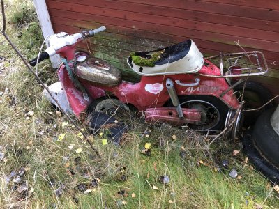

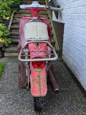

Jag har resterna av en gammal Puch Alabama stående bakom uthuset som en hyresgäst lämnade kvar för många herrans år sedan. Är någon intresserad av den så överlämnar jag den gärna. Kanske finns någon eftertraktad del som kan komma till användning. Finns även lite motordelar i en korg3FA9860B-9C32-4344-A649-FC2C7E9C7F21.jpeg

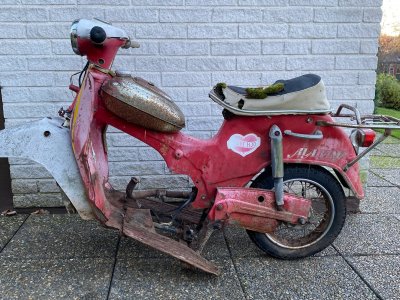

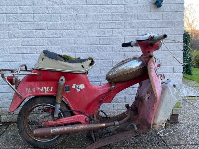

Ett "skogsvrak", Puch Alabama årsmodell 1974.
Det blir mitt värsta/svåraste projekt, den är illa åtgången av att ha stått bakom ett uthus i ca 25 år och den saknar motor.
Jag kommer att demontera den i minsta detalj, rengöra/putsa och inventera vad som fattas.
Skulle det inte gå att få tag på t.ex. en passande motor och därmed inte kunna genomföra projektet kommer jag att sälja den i delar på Tradera.
Hela förtjänsten går oavkortat till Barncancerfonden.
Några bilder:

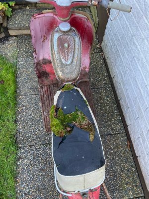

Det märks att den stått ute i många år, mossa i limpan.
Går det över huvud taget att rädda detta vrak, de delar som saknas finns det någon möjlighet att få tag på dessa?
Motorn som saknas skall vara en Puch 3-växlad med ett motornummer i serien 900XXXX - 906XXXX
Jag kommer att behöva hjälp med att leta delar när jag konstaterat vad som saknas.

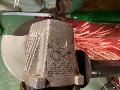

Detta är inget lätt projekt att hantera.

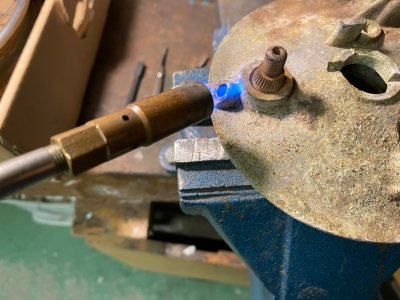

Med 556, slagskuvmejsel, gasolbrännare och även vinkelslip går det att lossa delarna.
Det händer att bultarna sitter så hårt efter 25 allt annat än rostfria år så att de går av när jag sätter tryck på dem.

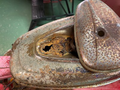

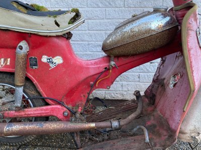

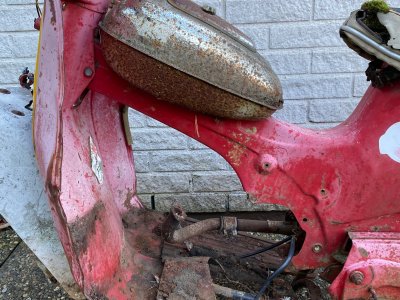

Den tanken är väldigt illa däran, tveksamt om den går att rädda.

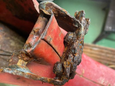

Sitsens fäste mot ramen, ingen kul historia. Blir att tillverka en ersättare.

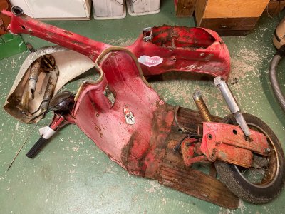

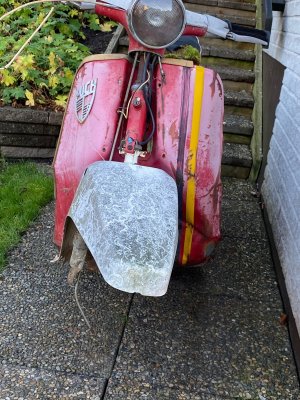

Läget efter två dagars demontering.

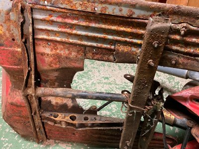

Underredet ser inte kul ut.

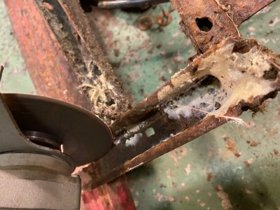

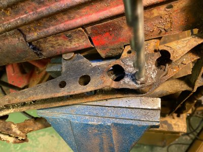

Går inte att skruva loss, här är det vinkelslip som gäller.

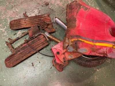

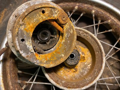

Återstår att demontera fotbromsen för att få loss den andra fotplattan.
Visa bilaga 218374
Visa bilaga 218375

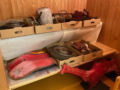

Allt är demonterat och lagrat i "Bastuförrådet".
