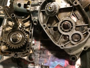

Det gick inte att ta bort kopplingskorgen med det stora drevet utan att klyva motorn.
Det finns inga packboxar i lagerskålarna! Frågan är om det skall vara så eller om någon tidigare ägare slarvat vid monteringen?
Den högra halvan, de två lagren sitter under kopplingskorgen/drevet.
Får forska i om det skall sitta några packboxar där. En aning konstigt.

Visa bilaga 189761
Packboxarna sitter på vevaxeln en bakom lilla drevet och en på svänghjulssidan, tror dock inte att det är något fel på packboxarna
Hade någon av dessa läckt hade motorn inte gått alls nu när du kommit så här långt med demontering hade jag ändå monterat ner
och bytat båda packboxarna

Nu ger jag mig ut på djupt vatten med tanke på mina kunskaper om motorer. Om det är vevhuset man ser längst upp till vänster, där det är alldeles svart och blött, så tror jag inte att det skall se ut så. Min motor såg ungefär likadan ut när jag lämnade in den för reparation och enligt reparatören skall det vara rent där. Finns säkert andra med kunskap som kan kommentera detta.

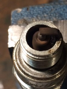

Det rök ju rätt mycket förr i tiden innan tvåtaktsoljan kom med 2% inblandning 4% är lite väl mycket oljan är ju så otroligt mycket bättre idag. Men man undrar ju lite om vevstaks tätningarna om röken kommer därifrån Jag har använt tätade lager för att slippa problem med lagertätningar gäller att vända dom rätt om man har lagringar som är tätade från en sidan. När vädret blir bra är det bara att lägga mil på den stiftet ser ju bra ut.

"Tror" har aldrig funkat i något sammanhang och kommer aldrig heller att göra det. Även om det finns tvåtaktsolja som mineral och syntet så följ tillverkarens anvisning. Men du kan ju prova med jordgubbsdoft, då blir det ju trevligare ju mer det rycker. Du kan ju byta till Triboron så rycker det inte alls. Nä det var en dålig rekommendation det funkar inte på gamla grejor, jag provade på en Zundapp 70 tal häromåret och det kostade mig en kolv och cylinder. Tycker inte ditt stift ser så förfärligt ut, beror ju på hur långt du kört. Här har du lite tips. Guide - Byta luftfilter och munstycke på moped | Twostroke
