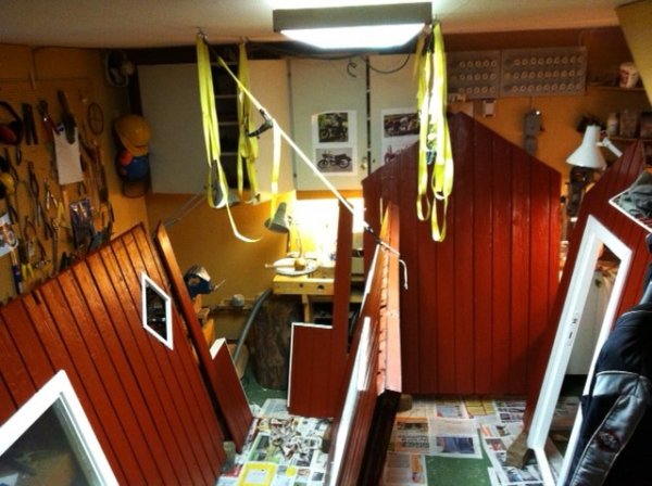

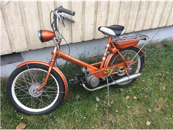

Nu var det ett tag sedan jag skrev här.
Det som kommit emellan är jobbet med Husbilsklubbens avtal med Telenor samt renovering av en lekstuga men snart startar moppe-renoveringen igen.
Fick ställa undan Stålpilen för att få bättre plats i verkstaden.
Bakom lekstugedelarna finns delarna som väntar på renovering.

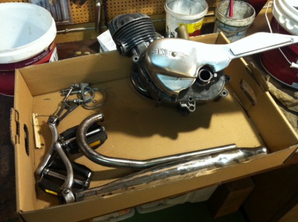

Det som tar plats är detta men några veckor till så blir det skruva av.

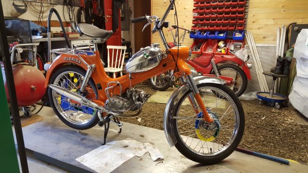

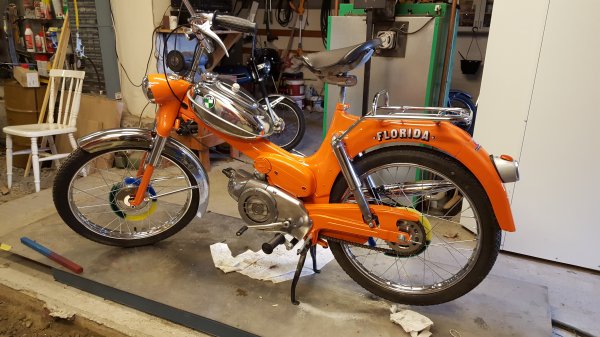

Tackar för en mycket trevlig tråd som har gett mig inspiration till att fortsätta renovera och framförallt färdigställa mitt renoveringsobjekt som tagit några år.
Resultatet blev så här.

Jalu!
Den är ju så grann, kul att se ett kulturarbete.
Du har ju en Colorado på gång bakom Florida. Kanske vi får följa den tillbaka till nyskick.
Det skymtar något intressant med blå tank, vad kan det vara, ytterligare en Puch?
Själv har jag valt att rengöra och funktionssäkra de gamla relikerna men det finns inget rätt eller fel här.
Blir lite avis på dig med tryckluft, polermaskin, reservdelsfack, bra utrymme mm mm.

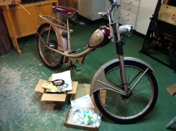

Lekstugan färdigrenoverad.
Har börjat med Stålpilen igen.
Motorn är "oljesölig" vilket tyder på att packboxarna och kanske block-packningarna är otäta.
Knackade ur packboxarna så nu får jag leta efter sådana och en kedjekrans 12 kuggars.
Som tur är så finns just denna motor NSU 51 ZT med i Jim Lundbergs Stora Tvåtaktsboken Del 2. En utmärkt Fars Dags-present istället för slipsen.

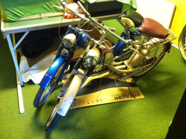

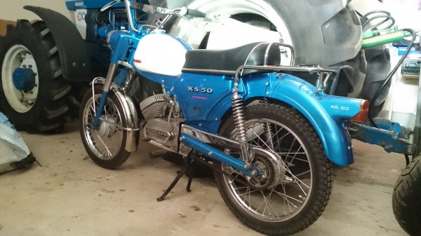

Tyvärr är det inte någon Colorado som står där utan det är en Dakota (tidig -67). Den saknar fenders över bakhjulet. Motorn är renoverad, men det andra väntar på renovering. Du har rätt att det skymtar en Puch till i bakgrunden, det är en Montana.
Du får även här med ett smakprov på en annan moped som står i garaget. Det är en i från Markaryd som har renoverat den.

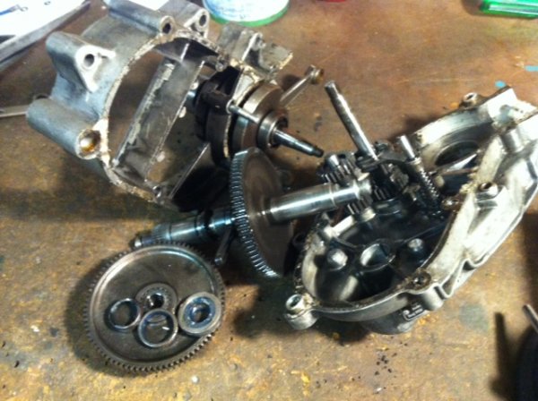

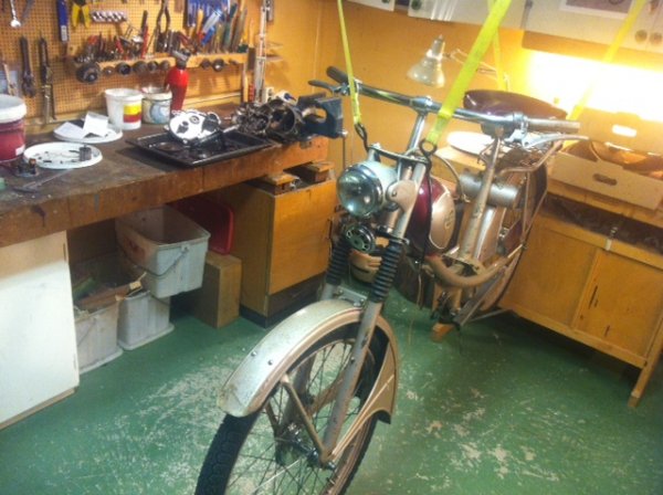

Då hänger den där igen, Stålpilen.

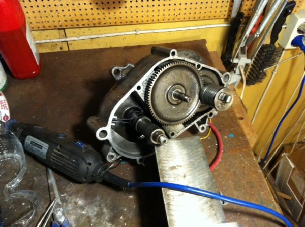

Motorn är i atomer. Man skall aldrig ställa sig frågan, kan jag få ihop den här igen.
Nu gäller det att leta reservdelar. En hel del behöver bytas ut, en hel del saknas, inte bara till motorn, mest annat.

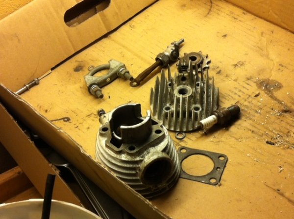

Har beställt reservdelar från Alvars i Vargön, de har en hel del men inte allt.
Resten beställt hos NSU-Quickly Ersatzteile i Friesenheim, Tyskland.
Det finns en svensk web-butik för NSU-delar, Erik Linding i Söderala men de har inte allt jag behöver.
Prisexempel: framdrev, 295kr mot 16.50€ så även om frakten är lite dyrare från Tyskland så hjälper lägre pris upp en del samt framför allt, de har det jag behöver

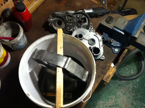

Påbörjat "fotogen-tvätt" av motordelarna. Sedan skall aluminiumdelarna putsas med Autosol, därefter polerpasta/lumptrissa.
Det skall nog bli moped av detta objekt.

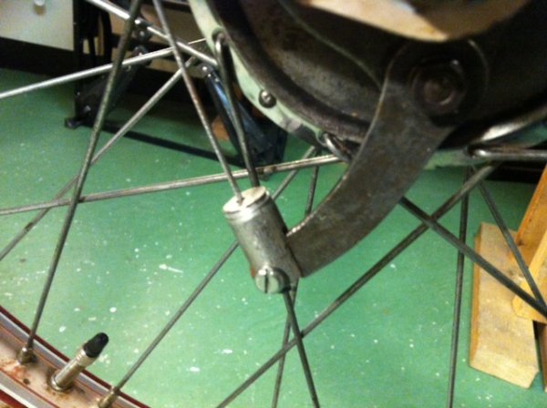

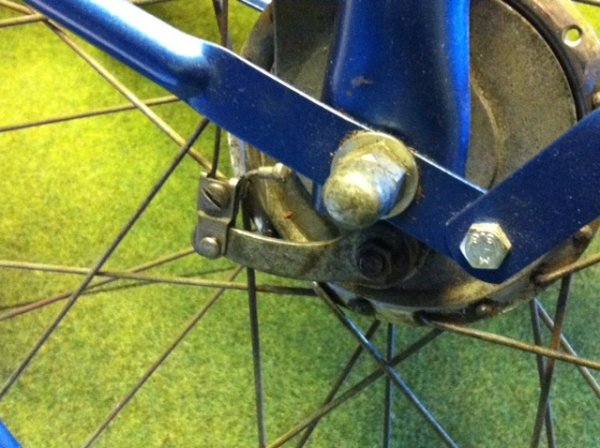

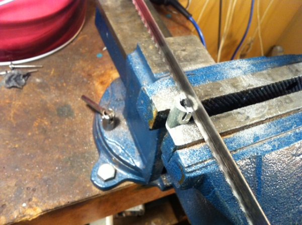

En liten berättelse i väntan på leverans av delar.
På Stålpilen saknas ett "frambroms-koppel". Så här ser det ut på Erlan, men det verkar inte vara original men ok, det fungerar.
Har letat på nätet men hittar inget som passar.
Återstår att tillverka ett koppel själv.

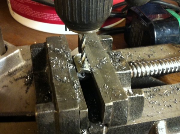

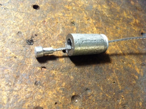

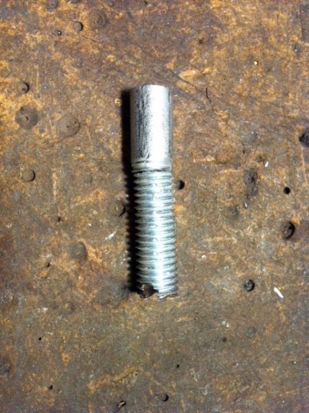

I "bra-att-ha-lådan" fanns resterna av en bult som ser ut att vara användbar.
En lagom bit sågades till.

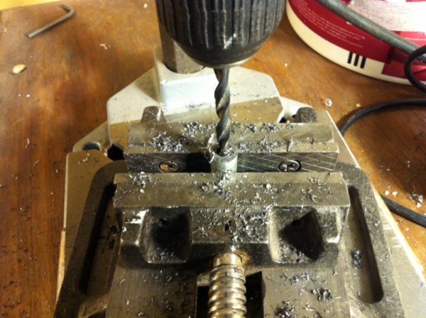

I ämnets centrum borrades ett hål rakt igenom för bromsvajern.
I samma hål borrades med borr i samma diameter som halsen på vajerns ändpropp, ner till ett antal millimeter innan ämnets botten.
I samma hål borrades med borr i samma diameter som hatten på vajerns ändpropp, ner så att proppens huvud vilar på början av proppens halshål.
En bit på väg.
Bågsågar uttag för bromsaxeln.
Borrar hål för axeln som ger leden för vajerkopplet och bromsaxeln.
Sedan blir det att fila bort grader och putsa till kopplet.
Monterat och det fungerar som det skall.
En varm tanke till slöjdläraren Leo Hörnefält uppe i din slöjdlärarhimmel och ett stort tack för allt du lärde mig under 50-talets metallslöjdlektioner. Aldrig trodde jag då att jag skulle ha sådan nytta av den lärdomen.

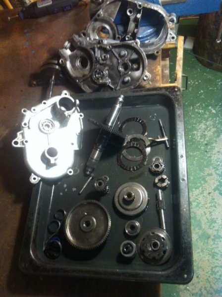

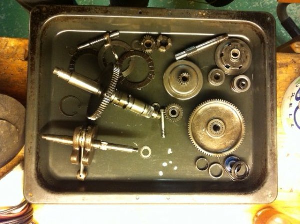

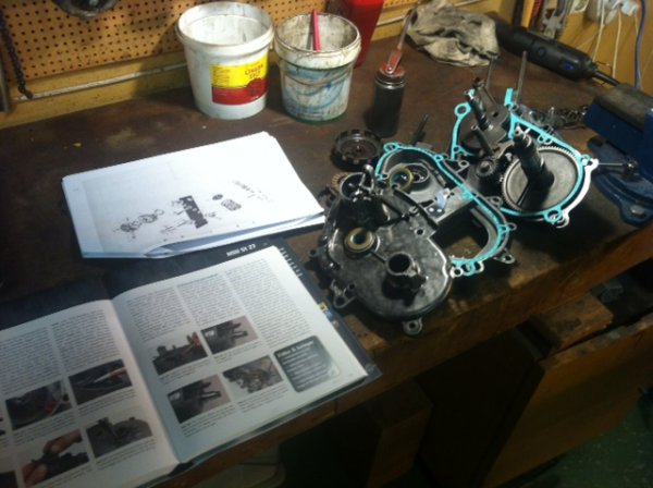

Nya kullager, packningar och packboxar. Allt rengjort.
Nu gäller det att få ihop motorn igen. Till min hjälp har jag sprängskisser från en reservdelskatalog samt Jim Lundbergs utmärkta bok "Stora Tvåtaktsboken del 2" där bl. a. denna motor NSU 51 ZT finns beskriven med bilder på demontering och montering.

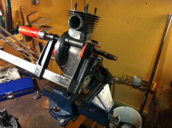

Sv: Veteranmoped

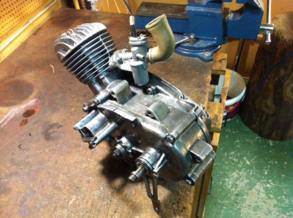

Höger motorhalva pressas på plats mot mittendelen.
Motorn är hopmonterad igen.
Det blev inte några delar över som skönt är.
Återstår tändplattan, nya brytare, svänghjul, pedaler och montering i ramen.
Sedan hoppas jag det kommer gnista på stiftet men ett steg i taget.
