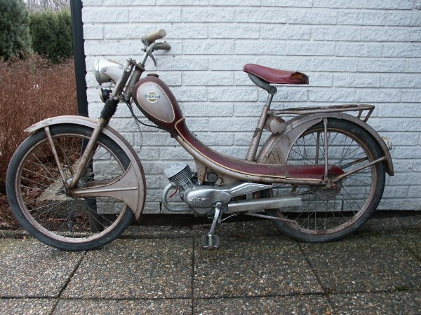

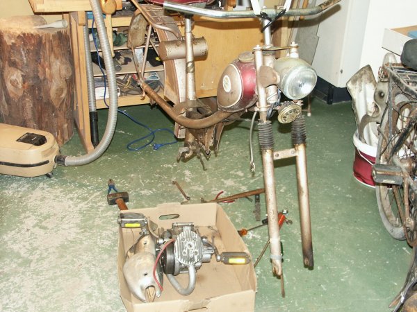

Stålpilen med NSU-motor. En Monarped som såldes av järnhandlarna.

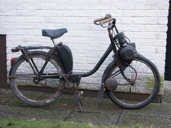

VeloSolex, en fransk skönhet ;-) Modell S2200 V1 1962.

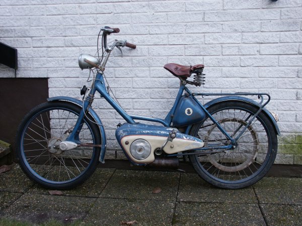

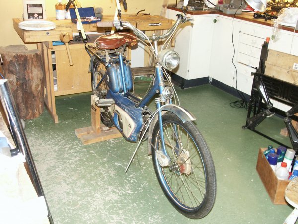

Husqvarna med remdrift. Trolig modell 3622, 1956
Sv: Veteranmoped
Hej Robert! Hva:n är den två(2)växlad är det en 3622 en(1)växel är det en 3611 för det är min och den är -56:a med fjädring nere vid navet. Har du köpt den nyligen och vad kostar en sådan ca idag. (bara nyfiken ska inte sälja min nu)

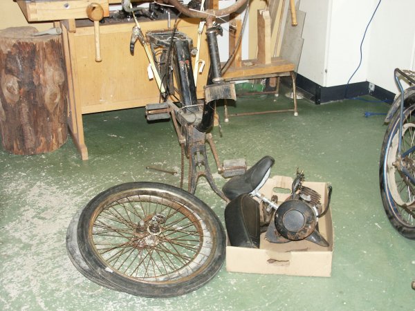

Skall bara plocka ner VeloSolex i sina beståndsdelar innan jag börjar med Husqvarna Novolette och konstaterar om den är en- eller tvåväxlad.
Novoletten planerar jag att till en början bara kolla att bromsarna och motorn fungerar och sedan använda den i sommar innan den också plockas ner för rengöring mm till höst-vintern.

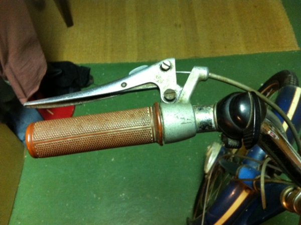

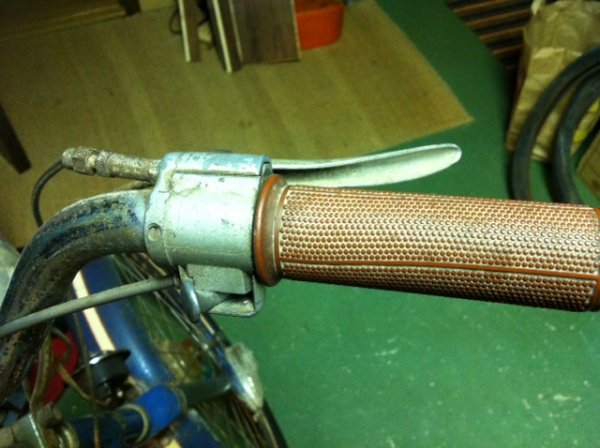

Jag kan naturligtvis inte hålla mig utan att få konstaterat vad det är för Novolette jag har.
Reglagen på höger sida av styret, gashandtag, pys och handbroms.
På vänster sida finns bara kopplingshandtag.
Det måste vara en en-växlad.

Såvitt jag minns så hade Novoletten ingen vanlig koppling utan måste trampas igång och därefter kunde man lägga in växeln genom att vrida gashandtaget litegrann. Detta skilde den första Novoletten från alla andra mopeder som hade vanlig koppling. Det var därför den inte stod så högt i kurs hos oss gossar som ville ha en konventionell koppling med handtag så att man kunde stå och väsnas lite med gaspådrag vid stillastående. Gjorde man så (gasade vid stillastående) med en Novolette så kuggade kopplingen in och du for iväg med ett ryck. Hade du otur så gick kopplingen sönder!
Tjejerna hade inget emot att trampa igång Novoletten och därefter kugga in växeln. Jag minns inte vad den sortens koppling kallades; jag tror det var kulkoppling eller något liknande. Det fanns inga lameller så den "tog" direkt. Så minns jag det.
"Teknik för alla" (1954) bekräftar mina hågkomster om den kopplingen:
På Novolette 1954 kan man visserligen bromsa med motorn, men vid ett visst läge övergår gasrullens funktion till urkoppling av motorn.
För övrigt är jag mycket nöjd med Novolette 1954. Motorn är stark, klarar Götgats- och Hamngatsbackarna med glans och har en helt enkelt fantastisk acceleration. Kilremmen jämnar ut alla vibrationer och de eventuella ryck som kan uppstå vid bruket av kulkopplingen.
Visa bilaga 96237
Visa bilaga 96238
Ja den är enväxlad. Den har en slirkoppling så man trampar som en cykel och sedan släpper man kopplingen och fortsätter att trampa tills den starta. (kan bli mycket tramp om den inte vill "bumma") Lycka till.:):):):)

Samtidigt som man släpper kopplingen är det lämpligt att öppna dekompressionsventilen:D

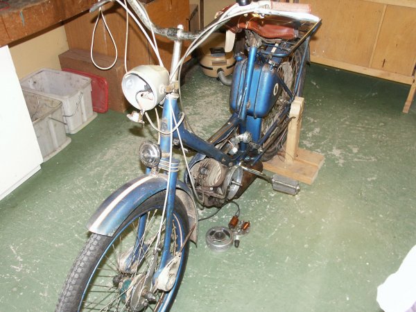

Husqvarna Novolett är i betydligt bättre kondition än de övriga två.
Håller på att renovera frambromsen.
Monterade av cylindertoppen, bra kondition på kolv/cylinder.
Kollat tändningsinställning, helt ok.
Har gjort ren förgasaren.
Mopeden kommer under tiden fram till hösten/vintern att användas som den är.
Skall bli kul att starta upp den och prova den i en första vår-tur.

Det var väl lite väl optimistiskt att tro att det bara skulle gå och starta Novoletten så där bara.
Sporadisk gnista på stiftet. Beror dels på glappkontakt mellan tändspole och kondensator sedan har nog tändspolen sett sina bästa dagar.
Byter tändspole, kondensator, brytare, tändkabel, tändstift och tändstiftskontakt.
Men, den skall igång till vårsäsongen!

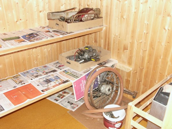

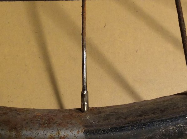

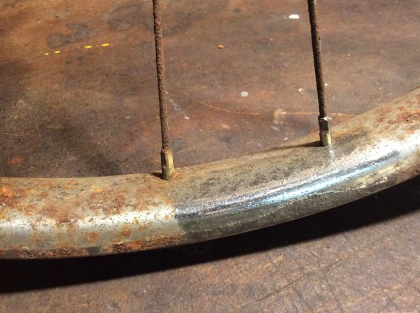

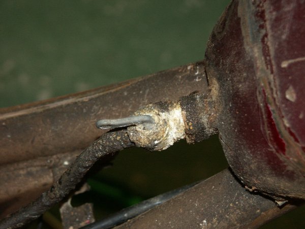

Visst gör det.
Tur är att det är ytrost.
Bäst att stå ute och slipa hela den farkosten för att slippa sanera hela huset.
Den vänstra ekern på föregående bild efter slipning med smärgelduk och Dremell.
Ett tidsödande jobb, fordrar en ängels tålamod vilket jag inte är utrustad med.
Får ta en eker om dagen ;-)
Sv: Veteranmoped
Klarar du att göra det med en eker om dagen har du i mina ögon flera änglars tålamod!!! Själv hade jag antagligen gett upp efter en eker...
