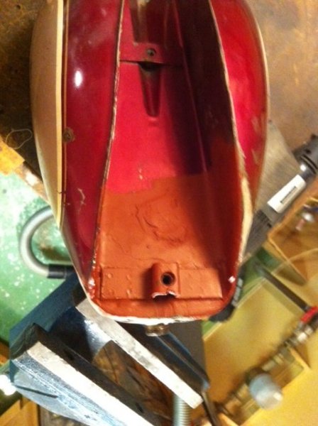

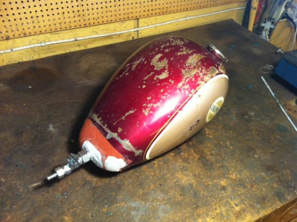

Detta jobbar jag med nu.

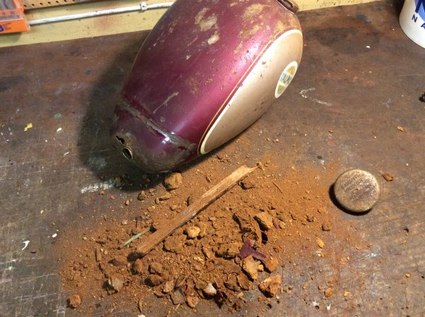

Tanken var perforerad av rosthål och fylld med bôs.
Har försökt täta tanken med plastic-padding metall i två omgångar och nu verkar den tät.
Håller på att tvätta den invändigt med lacknafta som hälls i tanken, skakas om, töms ut, filtreras, hälls i tanken osv osv.

För att täta tanken använde jag Plastic Padding 2-komponent Kemisk metall.
Den blir metall-hård, kan borras och gängas, är vatten och kemikalieresistent.
Tyckte den beskrivningen var bra men det ger sig, inom några dagar skall Stålpilen testas.

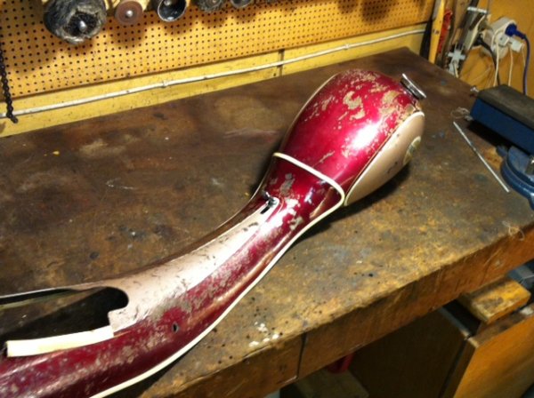

Problem:
Bensintanken läcker, inte där jag lagade den utan under ett fäste som jag inte vill ta bort.
Återstår att plasta tanken på insidan.
Tipsa mig om vad och var jag skall köpa denna produkt.

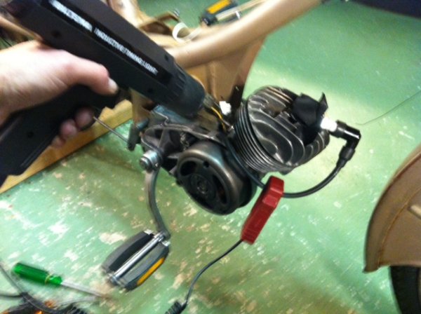

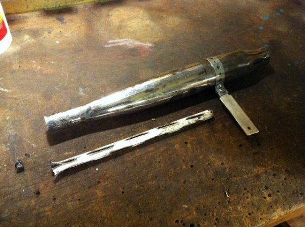

Ljuddämparen är riktigt "raka rör".
Insatsen saknas så jag har gjort ett försök att tillverka en sådan av ett rör som annars sitter som klädhängarstång i en garderob. Den låg i "bra-att-ha-lådan".
Ok, bättre än inget alls, vi för höra vad det blir för oväsen så småningom.

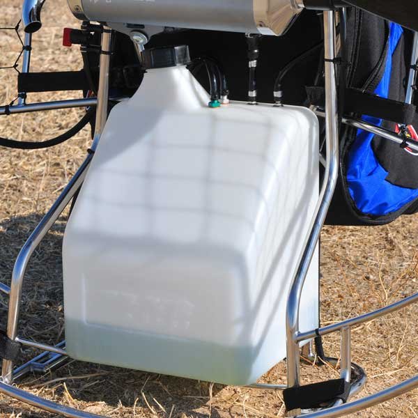

Har själv lagat nágra tankar, fast i plast till paramotorer.
Stár du ventilerat sá är det inga problem med lukten.
En pláttank skulle jag säkert svetsa eller spackla med tenn
Att öppna eld till en tank är farligt all gas máste ut innan.
Gasen tar man ut med att blanda diskmedel "yes" i vatten ock láte den ventileras ordentligt innan. Är det smá hál kan lödning göras pá samma sätt som rörläggarna lödar kopparrör..
