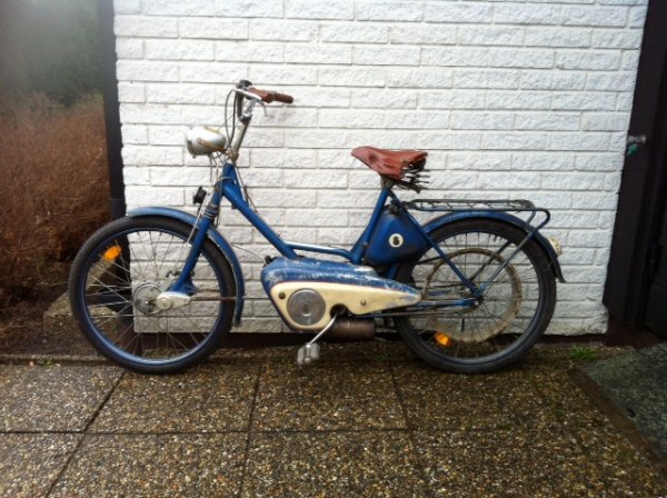

Nej, kolla inlägg 166 i denna tråd.

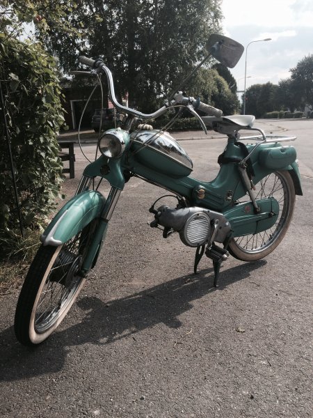

Köpt ett "paket" om 3 mopeder av en kompis i MC-Veteranerna Kungsbacka.
Bilder kommer på renoveringarna i höst/vinter.

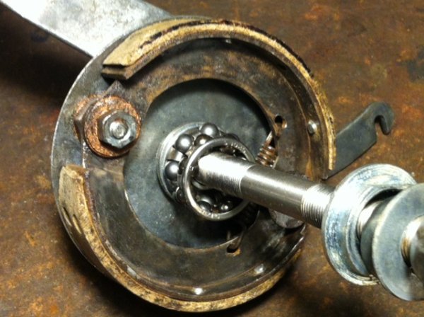

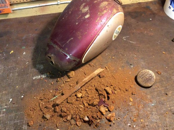

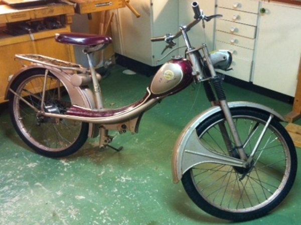

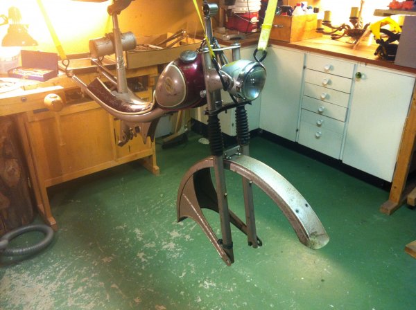

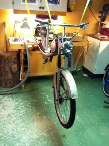

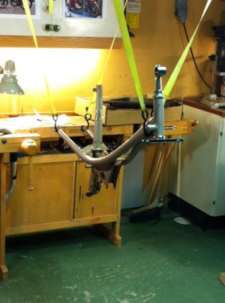

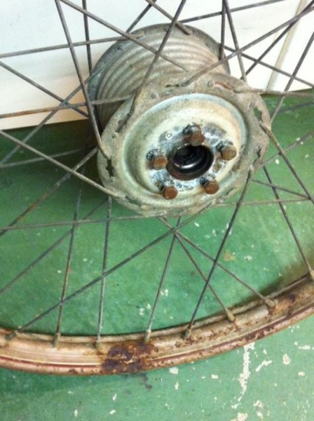

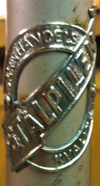

Nu har det varit lite lugnt här men vad gör man regniga dagar?
Jo, plockar ner en av mopederna, en Stålpilen från 1956 i bitar rengör putsar, polerar och börjar sätta ihop den igen.
En rishög.
Upphängd i monteringsriggen.
Stålpilen är en Monarped som såldes av järnhandlarna.

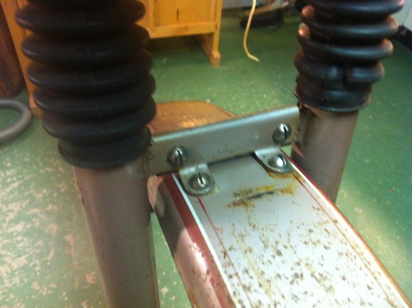

När det gäller skruvarna sá hittade jag inte rätta skruvar.
Dá tog jag en 6 kants skruvar och satte dom i borrmaskinen och slipade formen rund som orginalskruvarna. Sedan tog jag en bágfil som jag slipade smalare och gjorde ett skruvmejselspár.
Skruvarna lärde jag mig en gáng att dom är viktiga
Jag hade en MC till salu som jag hade málat helt i orginal och med orginal klistermärken. Alla som kom och tittade pá den ság att den var nylackad. Allt nytt och fint fast med gamla rostiga skruvar. Jag köpte alla skruvar nya. nu blänkte alla skruvar crome eller gul anodisering. Nu ság den Gamla Yamaha AS3 an ut som om den kom ut frán fabriken. Priset höjde jag och fick sált den pá stört.

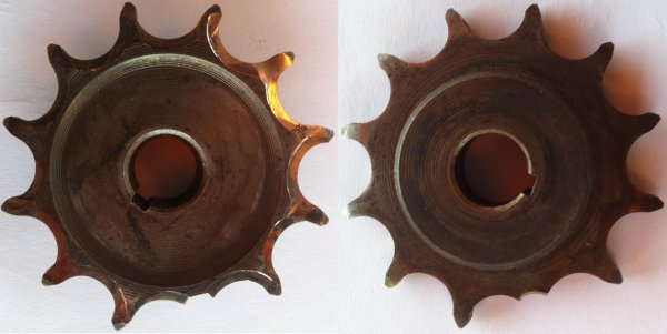

Ett problem med Stålpilen:
Kedjekransen är sönder, en kugge är avbruten.
Enligt reservdelskatalogen från 50-talet har den följande data:
NSU 51 ZT, Artikelnr 29045-197 Kedjekrans ½"x3/16" 12 k, kr 16:65
Förmodligen har priset mer än 10-dubblats nu.
Var kan jag få tag på ett sådant, nytt eller begagnat?
