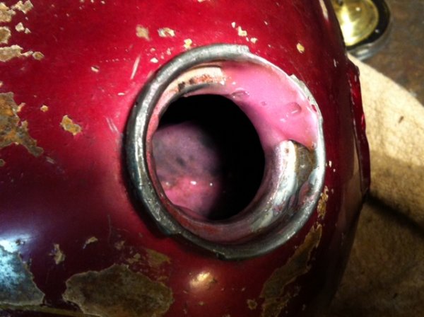

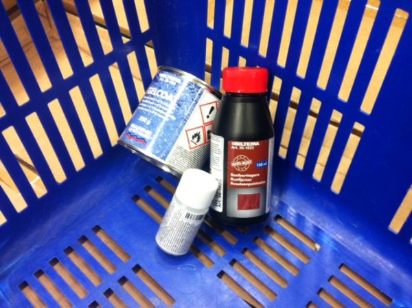

Rostborttagaren visade sig vara en kräm-liknande rosafärgad sörja.
In med innehållet i tanken, täta till öppningarna och sedan ruska runt sörjan.
Det verkade som sörjan kom på hela innerytan så långt det går att se.
Sedan ursköljning med varmt vatten, varmluftspistol för att försöka torka upp.
Det var det steget.

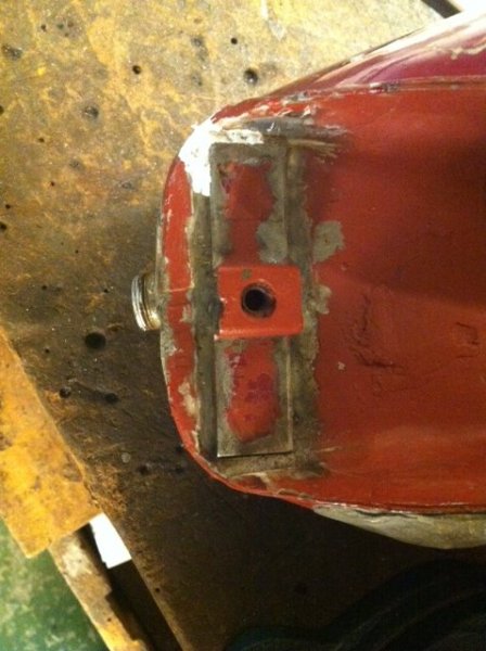

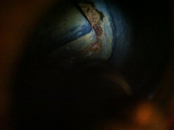

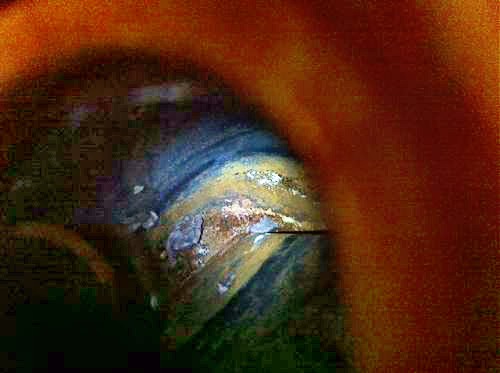

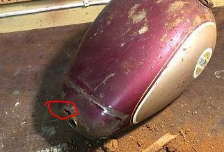

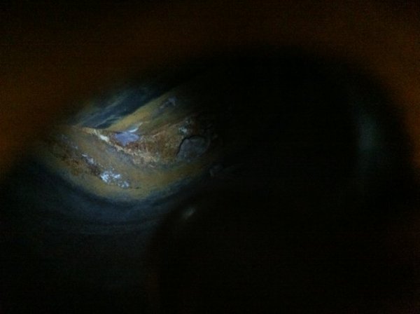

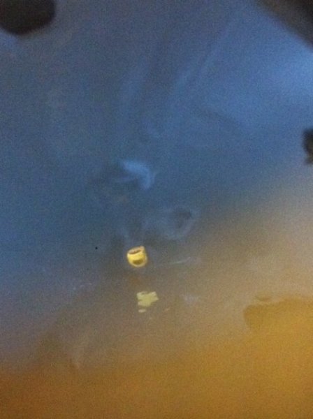

Följ med in i tanken.
Det verkar torrt nu.
Rostskadorna är längst ner i tanken mot avtappningsmuffen. Förmodligen har det stått några deciliter vätska (vatten?) där som har orsakat rostskadorna.
Mina försök till tätning med Plastic Padding Metall syns.
Huvudsaken är att gelcoat förseglar tanken längst ner.
Fortsättning i morgon.

Jo det är helt klart rost, ljusade en bild lite.
    30,4 KB · Visningar: 564

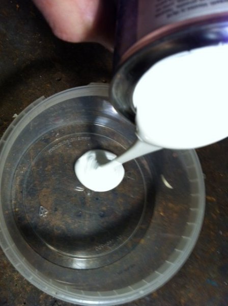

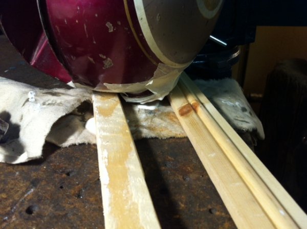

Det luktar gelcoat i hela huset!

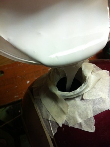

Nu börjar vi. Blanda gelcoat och härdare.
Häll smeten i tanken.
Sakta vrid och vänd. Huvudsaken att smeten hamnar där rostskadorna är. Resten av tanken är ok.
Överskottet får rinna ut.

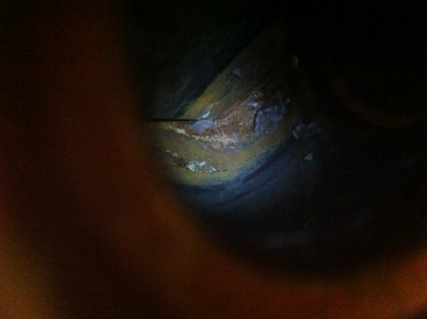

Visst var det ett ordentligt läckage under fästet. Hoppas det är tätat nu.

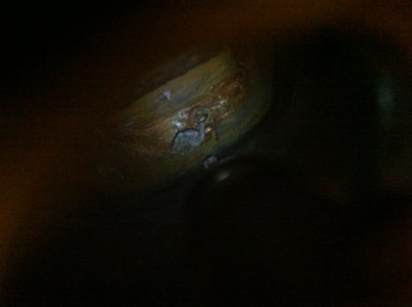

En titt inuti tanken. En ljusare kulör, så vitt man kan se. ;-)
Ljuspunkten är muffen till bensinkranen.
Nu får det härda ut.
Vänta, frågan är om jag kan härda ut.

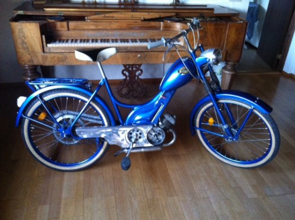

Sv: Veteranmoped

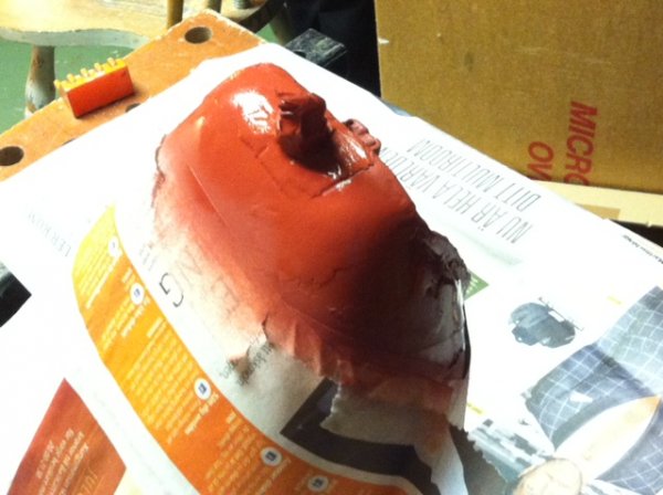

Rostskyddslack på den del av tanken där metallen var frilagd.

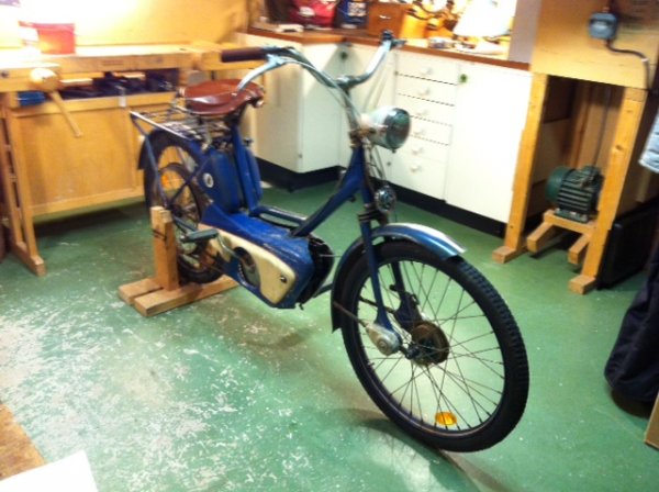

Återmonterat allt.
Ljuddämpare på plats.
Reglage tillkapade och lödda, monterade.
En skätt bensin i tanken, den verkar hålla tätt.
Så här ser den ut nu.
Kanske första provkörning i morgon!?
28 februari såg den ut så här.

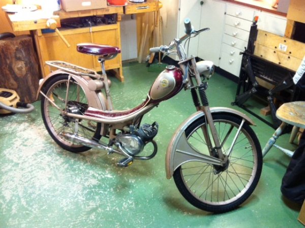

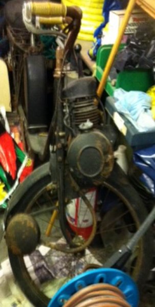

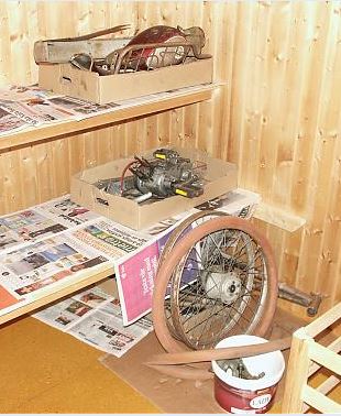

Finns det något i "orderboken" efter Stålpilen?
Jag fick aldrig ordning på förtändningen på Erlan. Letar efter brytarspetsar till ILO FP50 med Stefa C2/75-04 tändsystem. Fortsätter att leta.
Husqvarna Novolette fungerar men är full med ingrodd smuts.
Den står sedan på tur.
Den stora utmaningen är knallerten Solex. Där har jag att göra ett tag.
Frågan är om du som trådläsare orkar med några projekt ytterligare?
