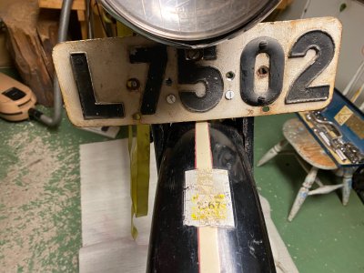

Nu har vi historien klar för oss fram till 1972 och vet att motorcykeln kontrollbesiktigades, ja när då, se bild, och ställdes av 1989.
Etiketten från kontrollbesiktningen visas 1567, hur skall man tyda det?
Skall forska efter vad som hände 1972 - 1967 - 1989 och fram till år 2021.

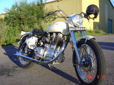

Jag har också original reg.skylt kvar på min privatimporterade Bullet 500 från Indien.
Dock törs jag mej inte på någon historisk forskning.
Den är modifierad/ombyggd till en 1953 look alike, dock så skvallrar en o annan låsmutter samt ett 12V elsystem om årsmodellen som är 1995

Ja, det är säkert 1967.
Det jag tolkade som en 5:a vilket inte alls passar in i sammanhanget, är siffran 9 där del av cirkeln i 9:an är bortnött och bottensvängen som jag tolkade som en del i siffran 5 är bottensvängen på en 9:a.

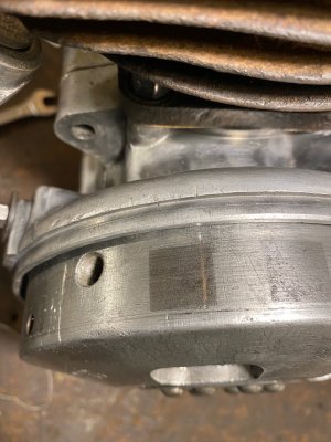

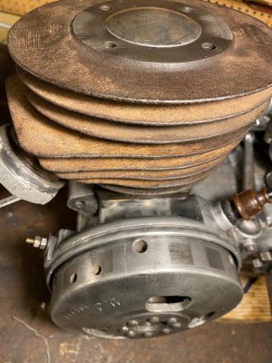

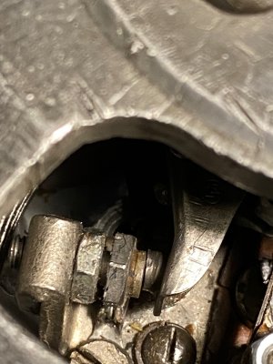

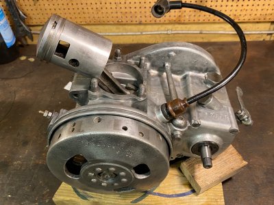

Dags att ställa in tändningen.
Enligt specifikationen för motorn skall förtändningen vara 4,5mm, brytaravstånd 0,35-0,45mm, abriss 7-10mm.
Börjar med att fastställa ÖDP (övre dödpunkten) dvs kolvens högsta läge.
Det finns en markering på motorblocket och en rits sätts på svänghjulet för ÖDP.
Svänghjulet vrids tillbaka till ett läge där kolven är 4,5mm före ÖDP.
Där sätts en rits på svänghjulet = förtändningsläge.
Vid förtändningsläget skall brytarna börja öppna.
Fortsättning följer...

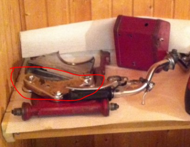

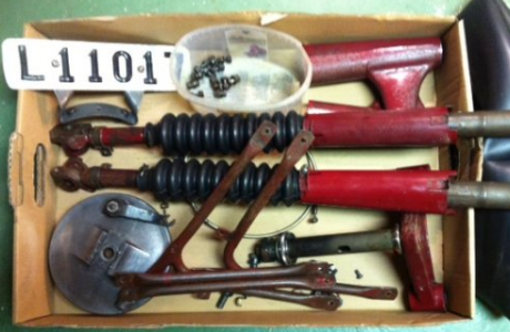

Hej läste i din tråd om nv36 och jag undrar om du demonterade styrkronan? Skruvade loss de 3 kromade bultarna och de 2 genomgående bultarna under styrkronan igår men den verkar sitta som berget och jag ville inte banka sönder den.
Robert-110
9.384
110

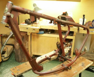

Det var år 2014 som jag höll på med en NV36 så jag får ta stöd i de bilder som jag tidigare lagt ut i denna tråd.
Är det den inringade detaljen som du undrar över?
En annan bild på detaljerna i styrningen mm.
Motorcykeln demonterades så att grunden blev en naken ram.
