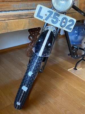

Det får bli 2111mm i inställningen, vi kan inte devalvera Pi så här utan vidare.
Nu får vi se om jag får det att fungera.

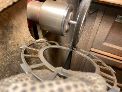

Saknar ljusomkopplare, packningssats, insats i ljuddämparen och får nog byta korkarna i lamellen.

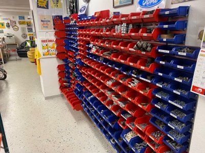

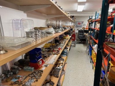

Det finns en webshop som har de flesta delarna till Husqvarna, TS Trading AB i Göteborg.
Ägaren är också medlem i MC Veteranerna Kungsbacka så min kompis och jag åkte in till lagerlokalen som finns i Redbergslid i Göteborg.
Priserna är inte låga men å andra sidan som finns det mesta att handla men tydligen inte allt.
Tyvärr inte ljusomkopplaren i bakelit och inte någon insats till ljuddämparen, packningarna var slut för tillfället.

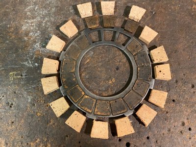

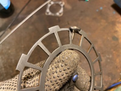

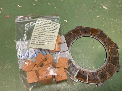

Investerade i nya korkar, de gamla var 3,8mm tjocka och stålplattan de sitter i är 2,8mm.
De nya korkarna är 6,8mm tjocka så det var nog en bra investering.
Några bilder från webshopen men den fysiska varianten.

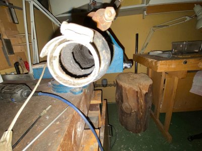

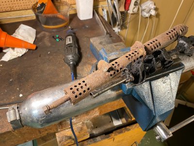

På hemvägen åkte vi förbi kompisens garage/verkstad för att se om det fanns något i avdelningen bra-att-ha som kunde passa som insats i ljuddämparen.
Fick med mig två enheter till påseende som det hetta förr i tiden då man kunde låna hem saker och prova på hemmaplan.
Rostig och den andra sot-oljig.

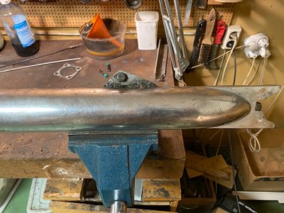

Blir att anpassa en av dem som insats i ljuddämparen.
Det är "raka rör" i ljuddämparen men det sitter några flänsar med jämna mellanrum.
Får köpa en gängad stång och hitta på någon lösning.
Visa bilaga 216678
Visa bilaga 216679
Jag har på min Royal Enfield testat lite olika universal-insatser, en del funkar bra direkt, andra har jag lindat lite extraktorband runt som dämpar rätt bra, kanske kan något sånt passa, ifall det inte funkar med de du har hemma på påseende.
Ljuddämparinsats universal hos Lelles MC
Förr när man körde med raka rör stoppade vi i sådana där glest vävda kuddar av grov stålull som man gör rent grytor med i ljuddämparen.
Då klarade man besiktningen.
Det gör jag än idag på min Harley, klarar 2st "maria-bollar" Stålboll Maria, 2st i varje pipa, klarar då med nöd o näppe besiktningen, men motorn blir så strypt att jag knappt tar mej till besiktningen, men det är ändå lättare än att byta hela avgassystemet till original :)

Den mätta sträckan för ett varv på hjulet borde vara det mest korrekta. Däcket trycks ju ihop lite i kontaktpunkten som gör att radien minskar. Korrekt metod borde vara:
Rätt lufttryck i däcket, normal belastning på hjulet, rulla ett varv och mät sträckan.
Tack för alla tips om omkretsen, jag tror att 2111mm är nog sanningen nära.
Modifierade den rostiga insatsen, tog bort flänsarna på den enheten, sågade lite i fiskstjärten på ljuddämparen och då blev det nog så bra det går att få det. Jag får provköra så småningom och blir det alltför ljudligt så pillar jag in några kuddar med stålull.
Nästa steg blir att fixa lamellen, koka kort osv.
Skulle dämparinsatsen inte fungera så är ett annat sätt att få till ljuddämpningen att skaffa ett- eller två ändrör till en gammal Volkswagen-bubbla och sätta i dämparen med ett par brickor så de tätar mot ljuddämparen och ändröret (n).
Det dämpar effektivt utan något större motstånd och ger ett mulligt ljud.

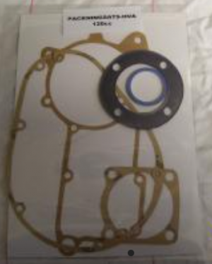

Jag har beställt en packningssats till Husqvarnamotorn från ett företag som MC Veteranerna Kungsbacka gjorde ett studiebesök hos i våras.
Det är en ensamföretagare som tillverkar alla stansar själv och sedan producerar packningar i alla dess former, av olika material till motorer, pumpar mm.

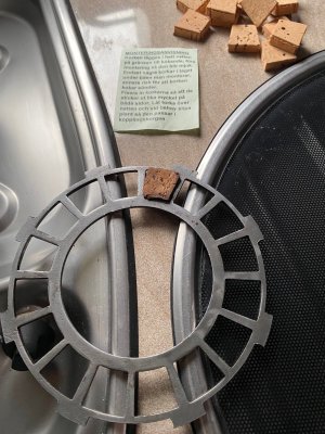

Finns det någon plats där en karl kan i lugn och ro koka kork utan kommentarer?
Den står ju där, vardagsrum, kök, dusch, toalett och sovrum.
Helt avskilt, ingen insyn, radio med CD-spelare, perfekt.
"Jag går ut och kollar lite i husbilen".
Egen kastrull, alla ingredienser, recept och CD, börjar med Harry Arnold. CD som jag fått av JanneEkan.
Fortsättning följer...
Det är klart att jag ville ha lite värme för det var bara 15gr i husbilen så på med värmen.
Tänder en spislåga och hinner värma en omgång korkar när gasolen tar slut.
Säg den glädje som vara, blir att ockupera köket trots allt, det finns ju öronproppar.
Har inte fått upp tekniken med att få korken på plats ännu, det gör motstånd.
