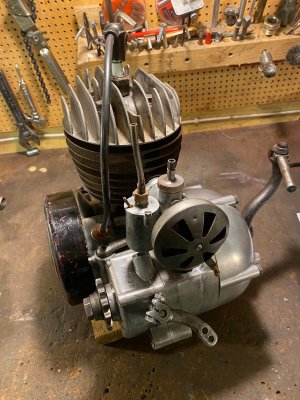

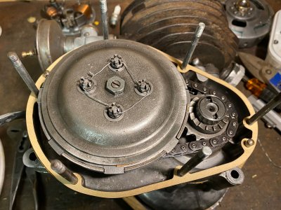

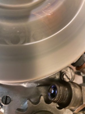

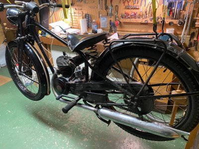

Ny tändspole, kondensator, tändkabelkontakt, tändkabel.
Vad var felet?
Jag har inte analyserat vad som var fel utan kan bara konstatera att efter utbyte av några mer än 70 år gamla komponenter så blir det en kraftig blå gnista på stiftet.
Är nu klar med motorrenoveringen och inga skruvar blev över.:)

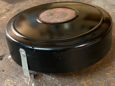

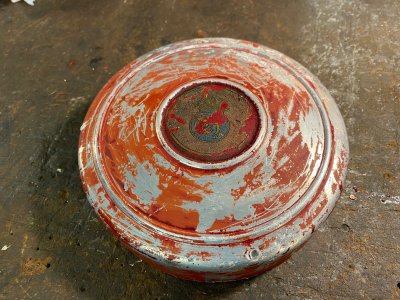

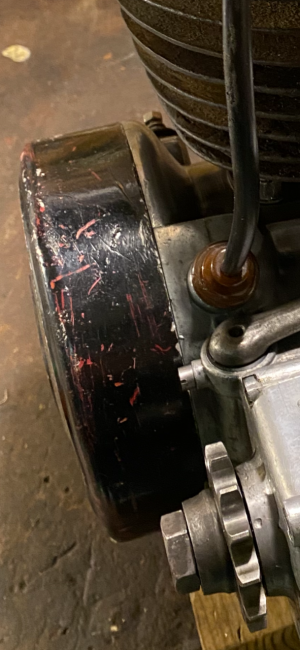

Den svänghjulskåpan ser inte bra ut.
Det är en kåpa till en Rödqvarna, stämmer med den motor som sitter i Svartqvarnan men handmålad och skavd.
Får göra ett försök att piffa upp den lite.

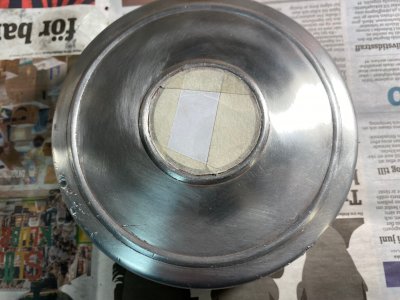

Tre omgångar med färgborttagningsmedel och kåpan ser ut så här.
Resten av färgen togs bort med stålull.
Går det att rädda emblemet i kåpans mitt?
Gör ett försök genom att maskera men emblemet är lite uppluckrat så det får bli papper med maskeringstape i ytterkanterna.

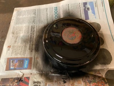

Två lager svart sprayfärg och ett lager klarlack efter att maskeringen tagits bort.
Klarlack för att skydda emblemet. Kanske behöver retuscheras men jag får se när lacken torkat ordentligt.

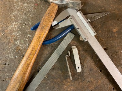

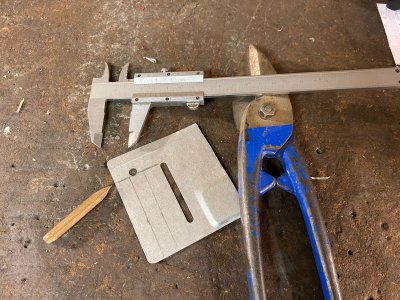

Det saknas hakar för att hålla fast kåpan, får tillverka sådana i morgon.
I bra-att-ha-lådan, kan detta vara något att tillverka hakar till svänghjulskåpan av?
Klippa, borra, fila, bocka.
Får spraya lite svart färg på den delen av hakarna som täcker svänghjulskåpan.

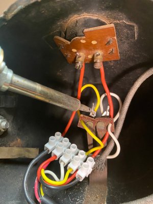

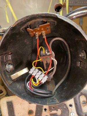

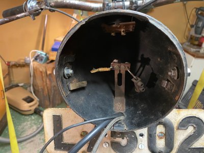

Nu blir det att dra kablarna för elsystemet innan tanken kommer på plats.
Visa bilaga 217388
Vad var felet?
Visa bilaga 217389

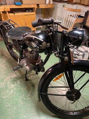

Bra jobbat.

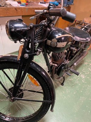

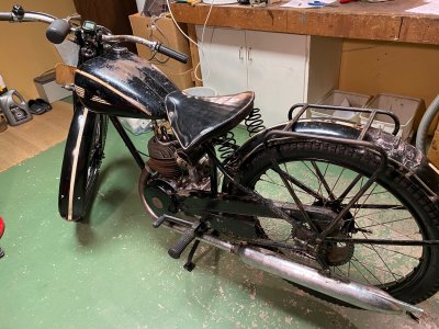

Verkstadsjobbet klart!
Så här blev det.

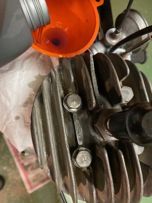

En skvätt oljeblandad bensin och så upprepade stampningar på kickstarten är nästa steg.
Men hoppar den igång efter nästan 33 års stillestånd?
Hua, jag känner både egna och er andras förväntningar, får dra ut på det lite.
