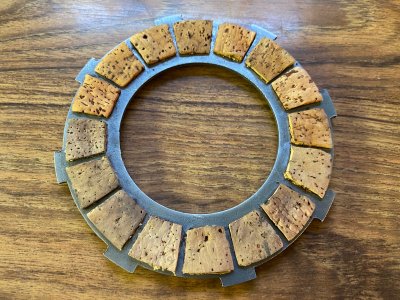

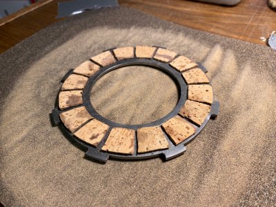

Planslipning av korklamellen, en cirkulär rörelse mot 80-sandpapper.
Från ett korkat jobb till ett ett kletigt.

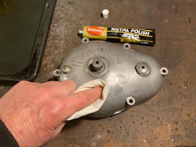

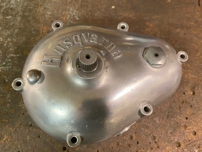

Tvätt av kåpa
Autosol på aluminium brukar ge bra resultat.
Det får duga. Den svarta skuggan är min svarta tröja som speglar sig i glansen, jo så är det.

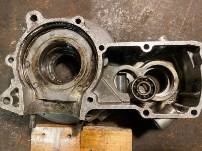

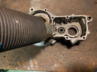

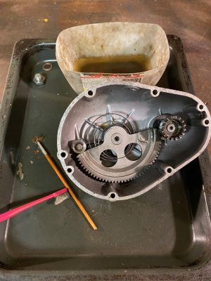

Måste få ut ett lager i vardera motorblocken.
Har ingen passande avdragare och lagren sitter där det inte finns ett genomgående hål.
Värmer med en värmepistol, vill inte använda gasollåga då det bränner kvarvarande olja och då går brandlarmet, inte en gång till.
När blocket i närheten av lagret är ordentligt varmt slår man blocket i arbetsbänken.
Hoppar lagret inte ut, värm igen och sedan, visa vem som bestämmer, inga fjuttdunkningar i bänken.
Lagret har hoppat ut.
Nu kan blockhalvan rengöras.

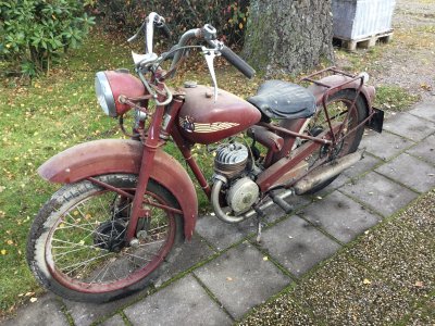

3C2FBC38-5E4F-469C-8C7E-4874209A0EF7.jpegPlockade fram den här ur ett dammigt uthus igår.
Behöver en del kärlek, men tyvärr tveksamt om jag har varken tid eller lust till det. Just nu är det snarare uthuset som behöver det!
Funkade sista gången jag hade den påställd i början av -90 talet. Har faktiskt ägt den sen jag brukade denna lättviktare i början av -70 talet dvs i runda slängar 50år. 52 års modell, som 16 åring tyckte kompisarna att den var ”antik” då dom hade sånna där japanska ”bålgetingar”!
Lite nördsnack.

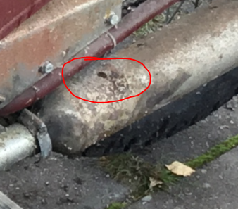

Den verkar väl lovande även om den fått sig lite extra färg på däcken, dubbla signalhorn, modernt styre, senare tids ljusomkopplare, hål i ljuddämparen(?), omålat kedjeskydd.
Den har en registreringsskylt som visar att den finns i fordonsregistret.
Var rädd om besiktningsetiketten som sitter bakom lampan, "1975".
Ta det som ett vinterjobb att få den körduglig.

Lite nördsnack.
Den är tvättad nu, så när är leran på däcken borta! Inte färg mao.
Kedjeskyddet har varit kromat, vilket fått stryk. Men det som satt från början var målat. Hade en gång en försäkringsskada där verkstan som gjorde jobbet fick tag i det kromade någonstans.
Nej det är inte hål på ljuddämparen! Ser bara skabbig ut.
Fortsättningen får bli en senare fråga, men nu har den fått en uppgraderad förvaringsplats för undvika ytterligare förfall i alla fall!

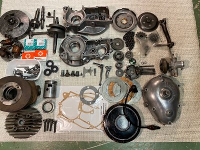

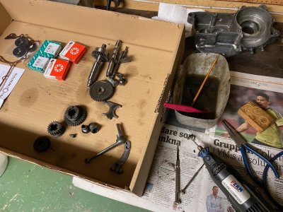

En plastpåse kvar sedan renoveringen av en Puch 1958
Jag har alla delar till Rödqvarnamotorn så nästa steg är att montera motorn.

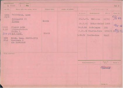

Det dröjer med information från Transportstyrelsen men jag har registreringsbeviset från Landsarkivet i Lund.
Vad kan man utläsa av detta dokument?
Motorcykeln är en Husqvarna modell 24 av 1946 års modell.
Motorn, modell 24-16863, en Svartqvarna-motor som under resans gång bytts ut mot en Rödqvarna-motor.
Den rapporterades av Husqvarna Vapenfabriks Aktiebolag till registrerande myndighet 1949-02-09, förmodligen är den tillverkad då.
"Icke lämplig för krbr" (krigsbruk).
1949-03-14 registrerades den på den första köparen, en jordbruksarbetare i Östra Vemmerlöv.

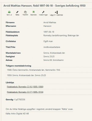

Jag har sökt på hissa.se, ratsit.se och via Google på de namn som anges på registreringsbeviset.
För någon har jag hittat en dödsannons men för övriga ingenting.
Den senaste ägaren som finns inskriven i detta dokument är från 1972-09-27,en person född 1926 och finns han i livet är han 95 år.
Det jag fått reda på är att motorcykeln avställdes 1989-09-10 och därefter inte varit påställd dock kvar i Transportstyrelsens register.
Runt 1972 infördes de nya registreringsnumren och denna motorcykel har ett nytt registreringsnummer, alltså har den varit i bruk fram till 1989 men därefter inte varit i bruk på 32 år.
Att begära en kopia av registreringsbeviset då man har uppgift om det gamla registreringsbeviset kostar 4kr/sida så jag har betalat 8kr för detta dokument.
