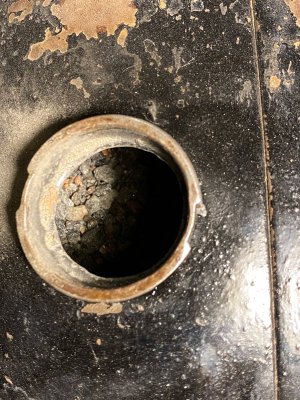

Munstycket i förgasaren "slammar igen" och snart blev det helt stopp i bränsletillförseln.
Stoppet satt i tanken. Borde insett att en 72 år gammal tank har beläggningar på insidan
och behöver åtgärdas.

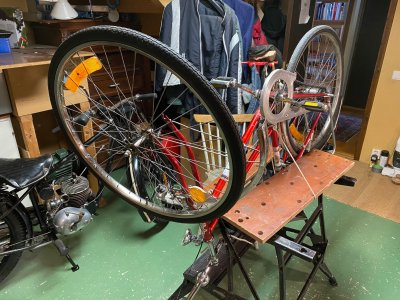

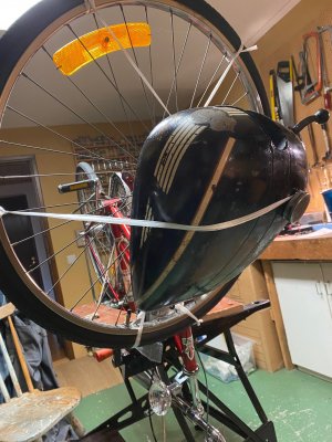

Tag en cykel, gärna en damcykel, vänd den upp-och-ner och placera den i en arbetsbänk.
Bind fast den ordentligt.
Flytta ut framhjulet till utsidan av gaffeln.

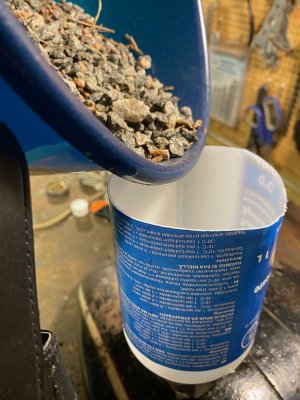

Fyll tanken halvfull med grus, gärna grus för halkbekämpning.
Lagom?
Surra fast tanken på framhjulet.

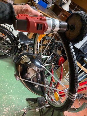

Tombolan är klar. En handborrmaskin och en stor polertrissa.
Hörselskydd är att rekommendera.
Det är ett väldigt oväsen och jag får ta några minuters tombola i taget.
Fortsättning följer...

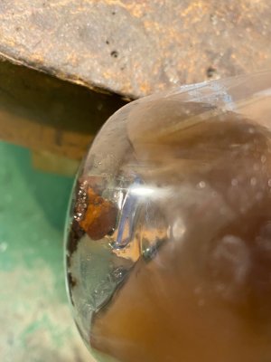

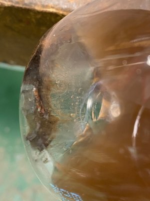

Nu har jag fått ut flagor och bôs ur tanken och den är ordentligt torr på insidan.
Detta är bottensatsen i en plastflaska med grumlig bensin från tanken.

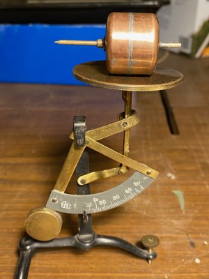

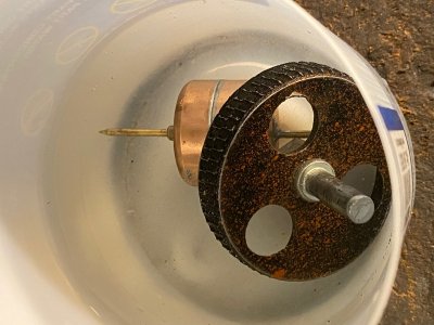

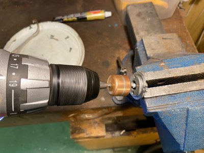

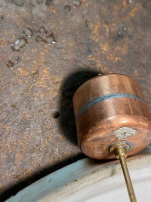

Flottören stänger inte bränsletillförseln när flottörhuset är fyllt.
Det finns en lödning på ovansidan, smälte den och där finns ett hål.
Ur det hålet gick det att få ut en vätska droppvis.
När flottören var tömd lödde jag igen hålet och vägde flottören, 6,5 gram.
Nu ligger flottören under en vikt i ett vattenbad med några droppar diskmedel för att minska ytspänningen.
Väger flottören igen i morgon.
Alltid är det något med gamla grejer.
Det verkar som om flottören nu håller tätt.
Passade på att rensa upp i ventilnål och ventilfäste med Autosol och lite snurr.

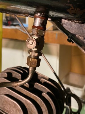

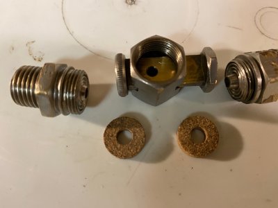

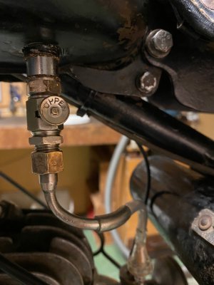

Nytt problem, bensinkranen läcker, förmodligen är de små korkpackningarna boven i dramat.
Får se om jag har någon kran i bra-att-ha-lådan.
Fanns inget passande i bra-att-ha-lådan s jag har investerat i nya korkpackningar till bensinkranen.
Återmonterat men inte testat.

Bensinkranen:
Efter packningsbytet håller den tätt.

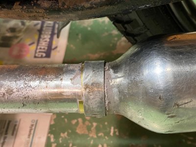

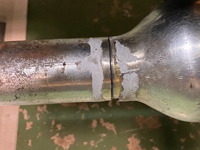

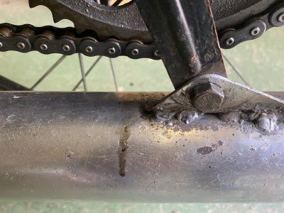

Ljuddämparen:
Är otät i skarven mellan rör och ljuddämpare.
Den är rätt sargad och kragen uppsågad.
Tätad med 2-komponents plastisk metall som skall tåla höga temperaturer.

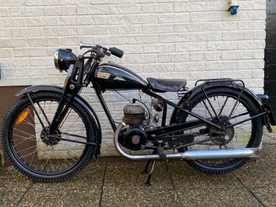

Återstår test med start och provkörning.
Idag, inget regn på tvären, dags att testa igen.
Dragvillig, varvar ur på resp. växel, bromsar ok visserligen inte ABS men ändå acceptabla.
Kvar att lösa:
Det finns en läcka i ljuddämparen, till vänster i fästet mot ljuddämparen. Bäst att fixa det innan besiktningarna.
