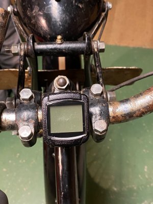

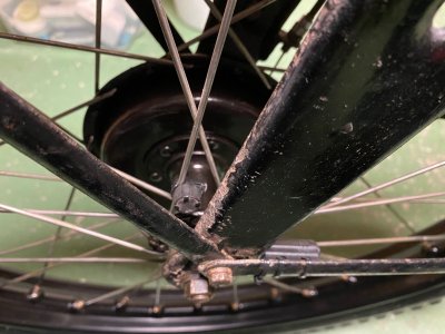

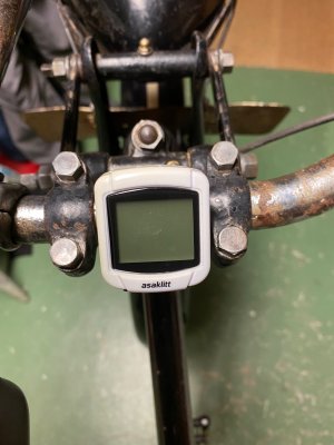

Lite elektronik till 75-åringen.
Hade en cykeldator liggande, kan vara bra att veta hur fort reliken går, man vill ju inte bli tagen för fortkörning på motorvägen.
På en eker sätts en magnet och på ett stag sätts mottagaren som via en kabel går till själva mätenheten.
Mätenheten, vit på ett i övrigt svart fordon, inte bra.
Maskering av visningsfönstret, svart sprayfärg. Tydligen löste lösningsmedlet i färgen upp plastytan men det ser ju inte helt fel ut.

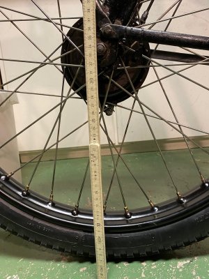

För att enheten skall visa rätt värden måste hjulets omkrets ställas in.
Nu får vi tänka till Omkretsen är lika med (cirkelns radie + cirkelns radie) X Pi.
Radien är 33,6cm.
(33,6 + 33,6) X 3,14 = 211cm

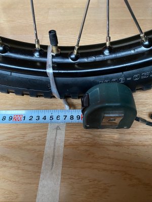

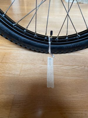

Ett annat sätt att få fram omkretsen är att markera ett ställe på däcket.
Rulla hjulet ett varv och sedan mäta avståndet mellan markeringarna.
I detta fallet blev värdet 206cm.
??? Varför får jag en differens på 5 cm ???
Är det fel mätvärden på första beräkningen, skall vi äntligen ändra på Pi?
Jag hävdar bestämt att jag mätt rätt i exempel nr 2.
Det är något att bita i, eller?

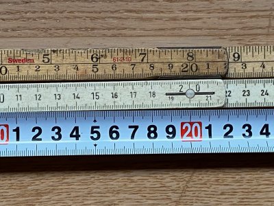

Om du kollar på din tumstock ser den lite skum ut.
Det ser ut som att det är fel på skalan vid leden 20 cm.
Det verkar vara ca: 3-4 mm längre mellan 20 och 22 mm.
Jag kan ha fel men?

Om du räknar baklänges borde radien bli 32,8.
Kanske prova med en annan mätstock :)

Liten rättelse
Skalan verkar visa fel mellan 20 och 22 cm på tumstocken
Hade du för lite (för denna test) luft i hjulet?
Tänker att när däcket komprimeras mot golvet* så försvinner lite av radien den vägen när du rullar den, men det är bara en teori.
*Du kan ligga risigt till nu Robert, minsta lilla däcksspår på parkettgolvet kan få värre konsekvenser än det skulle bli av att ändra på pi. ;) (men de valde ett dumt och krångligt tal för pi, så det vore väl egentligen dags att styra upp det)
