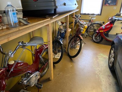

Mot Billighetsvaruhuset i Sisjön.
Lite skryt:
Vad skall jag åka på/med?
Puch MS50 1958
Husqvarna Novolette 1956
Rex, Vicoped 1954
Cykel
Kymco EU-moped 2006
Volvo 2004
Fick bli EU-moppen.

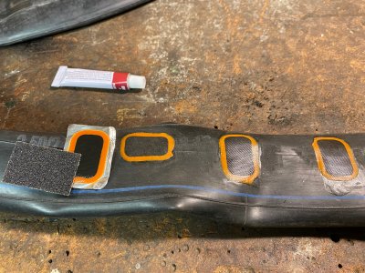

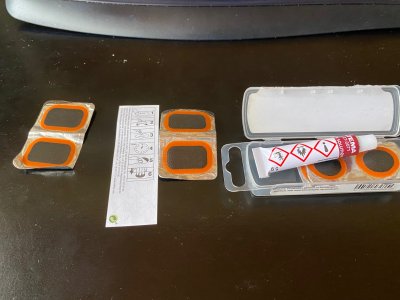

Där, 40kr, ok.

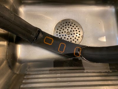

Vilka småttiga lagningslappar, ok värt ett försök.
Fortsättning följer...
Rugga upp lagningsstället med sandpapper, på med solution, vänta en minut, på med lagningslappen
Vattenprovet, håller tätt. :)

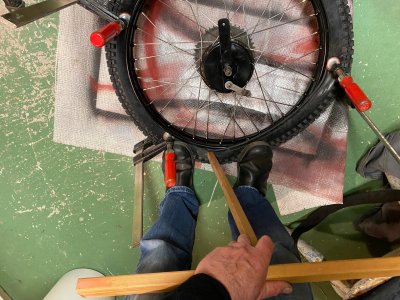

Då var det problemet att få på däcket utan att klämma nya hål på slangen.
Trycker den på plats med full tyck på en koncentrerad yta. Mycket pust och stön.

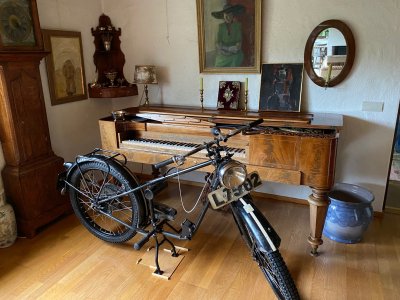

I väntan på att verkstadsförbudet skall upphöra 1 oktober så har jag parkerat Black Beauty i rätt miljö.
M, Men är du från vettet?
R Nej, ja ä frå Skôvde
M Men allvarligt, hur tänkte du här?
R Vadå tänkte, varför inte liva upp en tafflig taffel med ett konstverk.

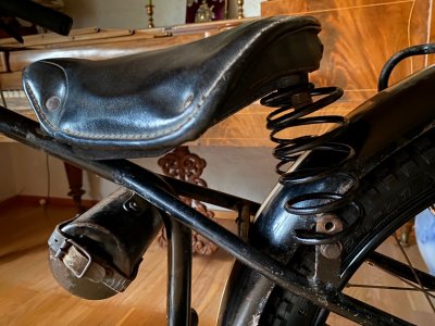

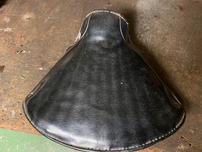

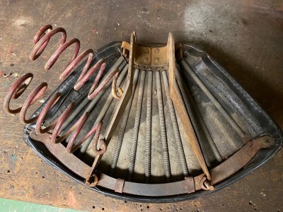

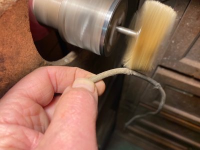

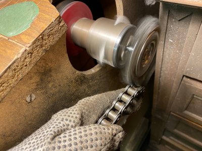

Sadeln, denna modell är inte gummi-varianten, blev riktigt bra efter en omgång av rubbing och polish.
Undersidan och fjädrarna behöver behandlas.
Undrar om inte fjädrarna kommer från en Rödqvarna?

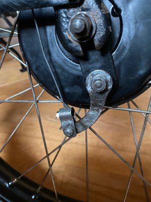

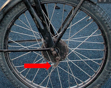

Jag saknar en "Kabelbygel" till frambromsen, markerad med röd pil på bilden som bengtic skickade.
Tänker inte köpa en ny sådan, hittar man en NOS (New Old Stock) sådan så är det "juvelerarpris" som gäller.

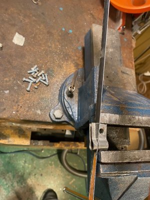

Nej, nu sätts kunskaperna från metallslöjden på prov, här skall tillverkas en kabelbygel.

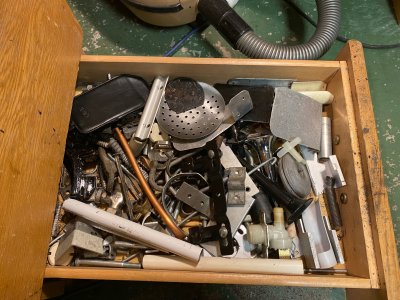

Kollar i "bra-att-ha-lådan" om det finns något användbart. Det gäller att ha en bild i huvudet om hur en plåtbit kan passa som ämne till en kabelbygel.

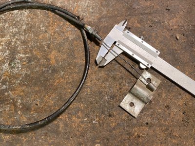

Kan denna plåtbit bli en kabelbygel?
Bocka, borra, såga och fila.
En varm tanke till slöjdläraren Leo Hörnefält uppe i din slöjdlärarhimmel och ett stort tack för allt du lärde mig under 50-talets metallslöjdlektioner. Aldrig trodde jag då att jag skulle ha sådan nytta av den lärdomen.
Leo Hörnefält var en "uppfinnarjocke" som själv byggde flygplan, trehjulig bil, campingbuss, cementblandare och byggde SJÄLV ett stort hus i Skultorp söder om Skövde. Där fanns bl. a. egenkonstruerad diskmaskin, central-dammsugare och centralvärme med varmluft.
Detta finns beskrivet i boken "Folkhemmets farkoster" av Claes Johansson, Byggförlaget, Stockholm 2003.

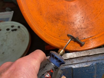

Att det inte är en originaldel bekymrar mig inte, det är en originell del och funktionell.
Även en "Lundsholm"-skruv gick åt.

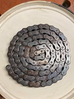

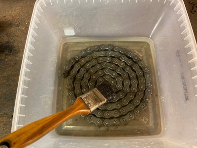

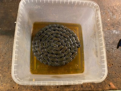

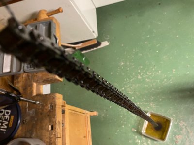

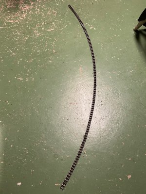

Av finmekanikerna på jobbet fick jag lära mig att hetta upp oljan när man lägger cykelkedjan i "blöt" och röra på länkarna så tränger oljan in bättre samt låta det hela kallna innan man hänger upp kedjan. Om det är nödvändigt vet jag inte men det ingår numera i mina rutiner!
Stämmer bra, innan O-ringskedjorna fanns kokade man kedjan i en olja som var i fast form kall, sen hängde man upp kedjan för avdropp/kylning ovanför oljeburken, men med dagens kedjor gör man i princip ingenting.
Den var riktigt söligt att hantera, oljan/fettet var kolsvart den innehöll grafit, blev gärna svarta fläckar överallt. :twitcy:
