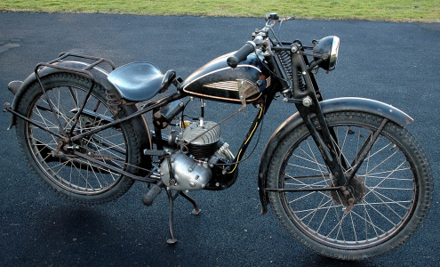

Nej det är bara en bild jag hittade som jämförelse. Den jag hade för många år sedan var en rödkvarna totalrenoverad förutom motorn som jag renoverade på fordonsverkstaden där jag jobbade då under kvällstid.

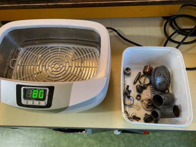

Idag blev det ultraljudstvätt av förgasare hos kompisen i MV Veteranerna Kungsbacka.
Nu bor han bara 500m bort så det är cykelavstånd.
Första "koket" med 65gr vatten med diskmedel i.
Andra "koket" med 65gr vatten med citronsyra i.
Blev bra resultat.
Bilden är från före "kokningarna".

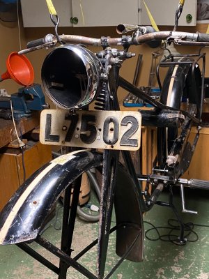

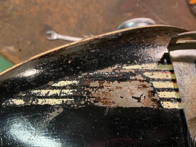

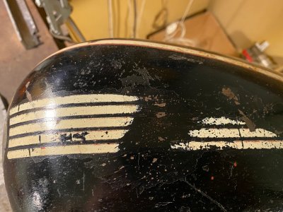

Det saknades en del detaljer när jag köpte Svartqvarnan, bl.a. lampinsats och lyktsarg.
Har fått tag på en lampinsats.
Har fått låna ett antal lyktsargar från kompisen men ingen passar. En passar bättre men inte bra och jag provar med att försöka stuka till lykthus och sarg.
Har vänt på hela härligheten och jobbar med fronten.
Jag märker ju att jag fått otroligt mycket tid över när jag lagt av med *******.
Du milde vilken tid det tog, det märks tydligt nu.
Hållit på att justera - anpassa lyktsargen och är rätt nöjd nu.
Det krävs dock ytterligare en insats för att få insatsen på plats.
En upplysning.
Lampinsats med sarg är monterade.
Visst, sargen är lite sved och vind men hojen är 75 år gammal.
Visst är @Lundsholm -skruvarna passande, håller fast stagen i framskärmen.

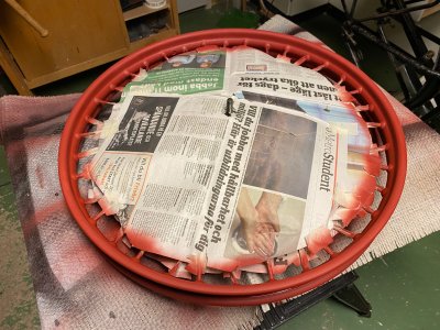

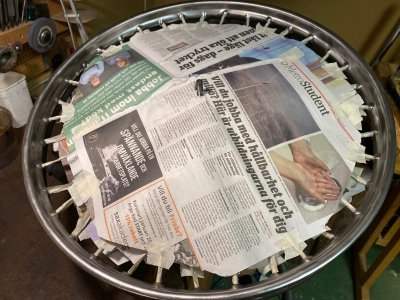

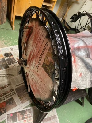

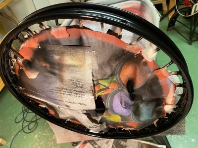

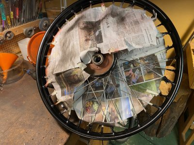

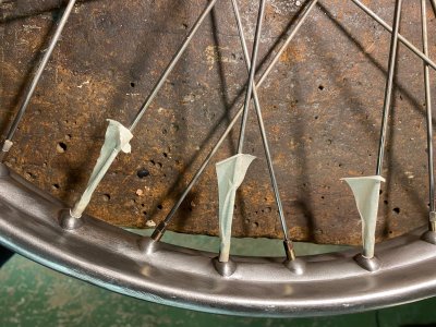

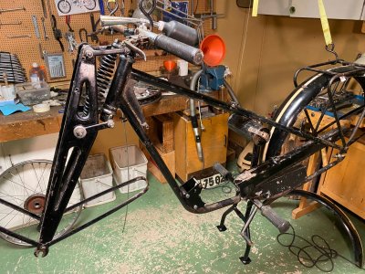

Rostskydds- och täckmålning av fälgarna står på tur.
Jag vägrar att ekra av hjulen då jag inte behärskar att återmontera ekrarna och få rätt balans i hjulen.
Blir att maskera, ett evighetsjobb.

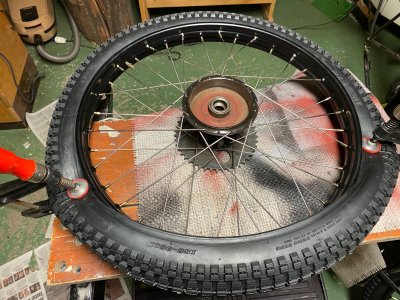

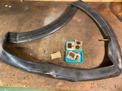

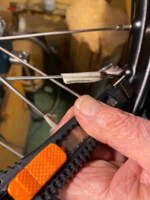

Framdäcket gick bra att montera men bakdäcket har vållat problem.
Ena sidan av däcket är inga problem att få på plats.
In med slangen och sedan får man trycka ner däckets kant mot mitten av fälgen för att kunna kränga in däckets andra sida i fälgen.
Det går till en viss gräns, sedan får det bli med hjälp av däckverktyg.
Det tar emot, men nu j--r skall däcket på plats.
Pumpar däcket men det pyser ut luft.
Av med däcket och ut med slangen.
Inte bra, jag kom åt slangen med däckverktygen och slangen kom i kläm.
På ett ställe? Nä
På två ställen? Nä
På tre ställen? Nä
På fyra ställen?! :msn_embarrassed:
Har en gammal reparationssats där solutionen är slut och lapparna uttorkade så nu åker jag och köper en ny reparationssats.
Snacka om att göra bort sig när förnuftet övergår till "nä nu j-r skall du på plats".
Du måste ha lite luft i slangen när du kränger på däcket. Bara såpass att det fortfarande går att trycka ner dåckkanten ner i fälgens fördjupning. Men det vet du väl redan!
Jag vet precis hur det känns att behöva laga en helt ny slang! Men då får man ta till några väl valda ord, i stil med "Förfärligt förargligt".
