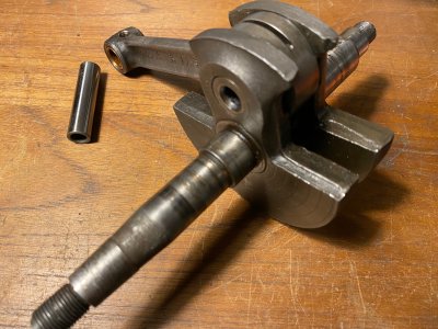

Man får ta brotchningen lite lugnt en gång gjorde jag det lite tajt och när motorn gått varmt så nöp det. Med påföljd att den gick bra när den kallnat. Ännu värre om den börjat snurra i vevstaken.
Rev isär och putsade av lite sen gick den utan problem.
Svårt när man inte har alla instrument som egentligen behövs.

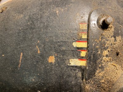

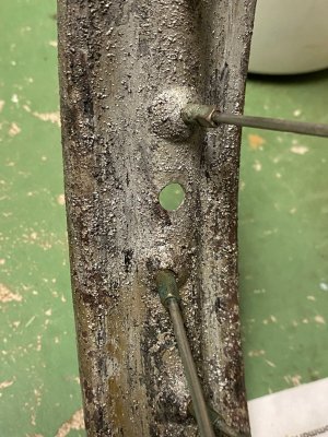

Beträffande färgborttagningen finns det effektivare saker men man vill ju ha kvar originalet och då är det bara tålamod det handlar om sen finns det ju kunskap om hur det såg ut som nytt men då passar det ju inte ihop.
Inte går man och tittar efter hur saker såg ut som nya utan hur de ser ut efter 70 år och beundrar kunskapen som fanns på den tiden.

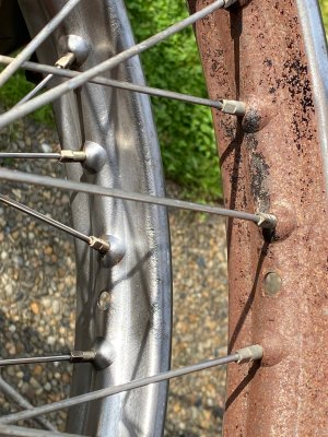

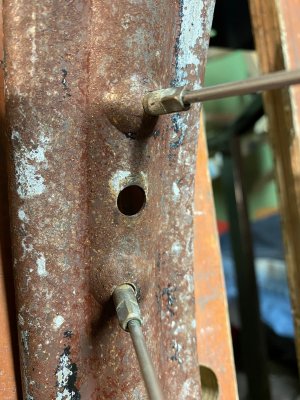

Kan det vara blymönja i färgen det kan skapa en väldigt blank yta av bearbetning. Finns en devis det "perfekta är det godas fiende". Att få till fälgarna med originalrandning kan bli svårt, fanns en speciell apparat för det och det var väl cellulosalack på den tiden som måste poleras för att bli blank. Går väl att fuska med en tunn pinstripe.
Nä-hä de randades för hand. Jag lärde mig det när jag jobbade några månader på målarverkstan på Huskvarna direkt efter grundskolan. Men man behöver specialpenslar.
Jag känner en som berättade att det fanns en apparat som man använde för att randa hjul med, borde vara nästan omöjligt att få en rak rand på frihand annat än om man renoverar och lägger tid på det.
På skärmarna och på tanken finns randningen kvar även om den är lite sliten här och var.
Det underliga är att det inte finns ett spår av randning på fälgarna. Det borde ju finnas något spår efter dem men inte så.
Original skall det finnas randning även på fälgarna, en bred och en smal om jag har rätt.
Nu kommer jag att lägga på en rostskyddsfärg och sedan en något matt svart lack.
Möjligt att det finns stripes att köpa, att försöka få till randningen själv, nej det blir bara kladdigt.
Inte säkert att det är originalfälgar var väl ganska lika fälgar på flera motorcyklar från den tiden. Vad jag lärt mej från marknader av en man som visste kunde han peka ut en massa detaljer som inte var original de flesta var ett hopplock från olika årsmodeller eller t.o.m. olika märken. Han visste vilken färg det var på olika årsmodeller och sånt oväsentligt vetande. Det man tänker på är ju drevet bak om det är rätt antal tänder och om kedjan stämmer i bägge ändar. Skulle inte förvåna mej om han hade papper på motorcykeln men han vill inte träffa någon numera tror det är coronan.

Det tvivlas tydligen på sanningshalten i mina inlägg. Fälgarna sattes lackerade i en rigg så de kunde rotera. Sedan använde man silver eller guldfärg och en pensel som kallas svärdssläpare.
Penseln mellan tumme och pekfinger, långfinger och ringfinger låsta mot fälgkanten. Sedan roterade man fälgen.
Efter detta lackades den med klarlack och ugntorkades.
Svärdssläparna finns i olika bredder beroende på om man vill ha bred eller smal rand.
Ber om ursäkt Wizard naturligtvis går det att göra även om jag själv nog aldrig skulle klarat det har ju lyckats klanta till det på mina modellflygplan. Har försökt lite på hjul också men det kastar så mycket att det blir omöjligt utan en särskild rigg. När jag var i mopedåldern var den tiden borta och omodern.
