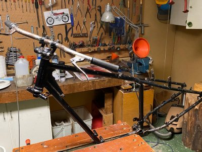

Kul att följa dina renoveringar , här är mitt vinterpyssel en NV 36 1954 250cc. Mototn renoverad och går som en klocka så nu skall allt demonteras och blästras och lackas mm mm . Har renoverat ett flertal mc under åren och en mer inspirerande hobby är svårfunnen

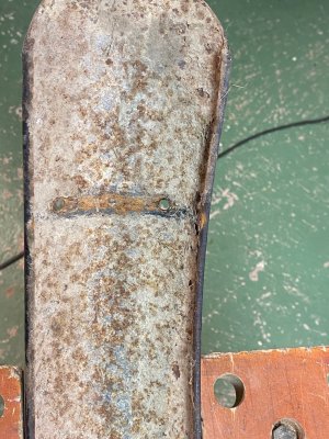

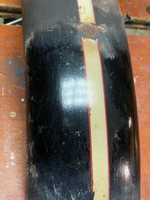

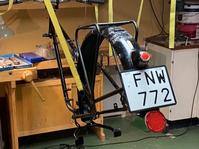

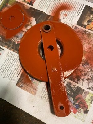

Ramen är befriad från lera-sand-olja, tvättad och vaxad, d.v.s. den lack som finns kvar efter 75 år är vaxad.

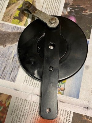

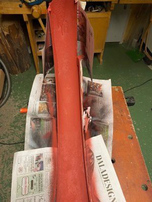

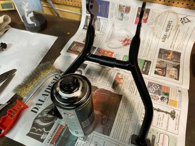

Det nytillverkade parkeringsstödet är nu behandlad med rostskyddsfärg och spraymålad med matt svart färg.
Luktar sprayfärg i bottenvåningen, inga klagomål ännu och inget brandlarm denna gång.

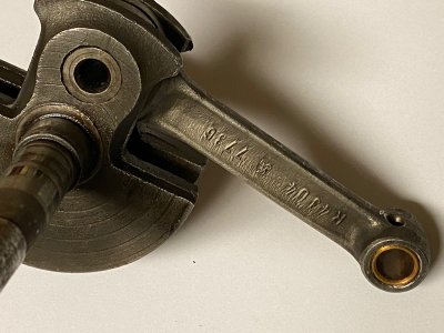

Min kompis i MC-Veteranerna Kba kom förbi och levererade en returfjäder och ett fjäderbleck till parkeringsstället, en bussning till vevstaken.
Värmde vevstaken med en värmepistol och pressade kulvbultsbussningen på plats.
Har borrat tre hål i bussningen för smörjningen.
Nu skall jag bara få tag på en ny kolvbult och sedan kan brotschning utföras.
Kan ju vara så att kolvbulten kan sitta i flera olika motorer. Jag vet att det finns lite olika åsikter om den ska lagras flytande i kolven eller enbart lagras i bussningen som jag förespråkar. Det handlar ju om tusendelar i passning och har väl ingen betydelse i en motor som förmodligen inte kommer köras så mycket.

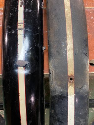

Ja har man tur kan den övermålade färgen vara en tinner baserad som går att torka av svårt att inte skada färgen under med färglösningsmedel eller kaustiksoda. Bromsarmen går nog få lös med en blåslampa man vill ju inte banka och slå.

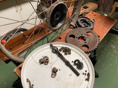

Börjat demontera bakhjulet.
Luktar pyton av gammalt fett, bromsarmen sitter stenhårt fast, fälgen är handmålad i en grå färg.
Hoppas originalfärgen finns under.
Här finns en del att jobba med.

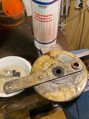

Det gick att demontera bakbromsen men både bromsaxeln och backarna satt hårt fast.
Nu provar jag med färgborttagningsmedel så får jag se hur resultatet blir.
Däck och slang verkar vara original från 1946, inte i bra kondition, pyspunka, torksprickor, separering på däcksidan och väldigt slitet mönster.
Lite udda dimension 2,50 X 21" men hittade en webbutik som hade både däck, slang och jag kompletterade med nya kolvringar.
