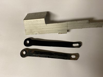

Började med lampstaget, en bit av en markisstång i aluminium.
Längst ner originalet.
I mitten, lackad med matt svart färg, den får duga.

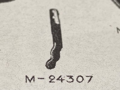

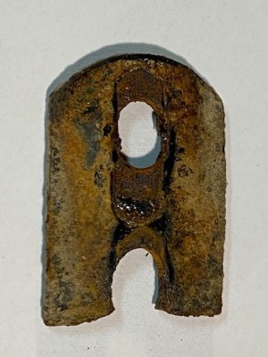

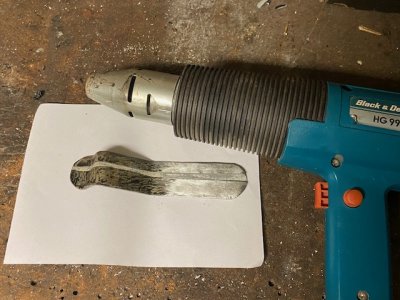

Den här fjädrande plåtprofilen sitter på insidan av bakskärmens främre del och håller parkeringsstödet uppe.
Finns att köpa men kostar 495 kr så det blir att försöka tillverka en sådan.
Detta är vad som är kvar av den gamla hållaren.
Nu vet jag bredd och tjocklek på detaljen.

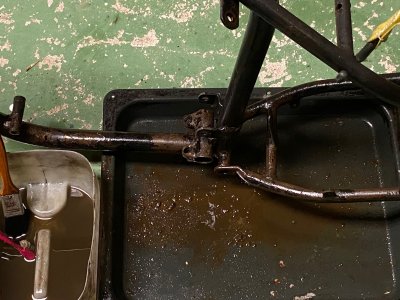

Det är svårt att tro att något kan sitta fast så mycket som en blandning av sand och olja. hade man en balja och kastustiksoda skulle det vara löst enkelt men är ramen lödd så kan det lätt gå sönder och all färg försvinner.
Det skvätter ju överallt med en diskborste.

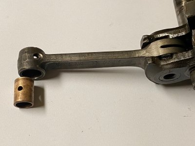

Ja det krävs ju lite verktyg för att få till det eftersom man måste brotcha in kolvbulten och då ska bussningen sitta på plats. Bra med en svarv med indikatorklocka så man kan se hur mycket obalans det är i vevpartiet jag höll på länge med ett veparti till en 118 kubiks huskvarna och det blev bättre men inte bra det ser ju ut som grovsmide. Men de är ju ganska lågvarviga. Har man en svarv går det ju ganska lätt att svarva en bussning om man inte kan hitta någon.

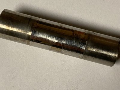

Ser ut som om kolvbulten kan ha roterat i kolven också så den behöver också bytas. Det var nog den värsta kolvbulten jag sett undrar hur det är med vevpartiet det blir ju hammarslag när motorn går. Borde ju finnas vändkanter i
cylindern också. En ny motor vore inte helt fel. Fast sånt man hittar kan ju vara i lika dåligt skick.
Köpte en motorcykel i delar en gång där någon filat i lilländan på vevstaken så kolven satt helt löst. Problemet var att det fanns ingen bussning utan det skulle gå järn mot järn.
Gjorde en jigg som jag skruvade fast där cylindern satt och borrade upp hålet till kolvbulten brotchade med en ställbar brotch. Fick svarva en mycket tunn bussning i lagermetall pressa i och brotcha till passning i kolvbulten mycket jobb men det blev väldigt bra. Har man maskiner kan man klara det mesta. På den tiden hade jag tillgång till en stor verkstad en bilverkstad en svetsverkstad och en bygg avd.

Jag försöker som nästa steg få tag på en kolvbult och en bussning som jag skrev i inlägg #652.
Sedan behöver förmodligen bussningen prepareras och då har jag mina kompisar i MC-Veteranerna Kungsbacka som hjälper mig.
Ett steg i taget.
