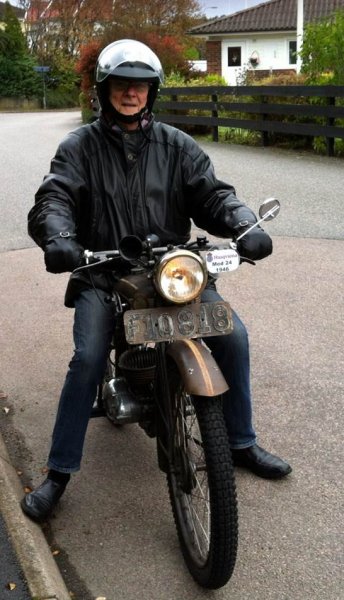

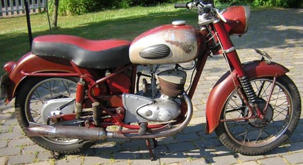

Projektavslut - Målgång.
Detta får bli den sista bilden från återställningen av Svartqvarna 1946.
Skruvar från HBK-Lundsholm, kraghandskar från HBK-knaus510.
F.o.m. idag är den påställd och körd en längre sträcka som premiärtur i det vackra vädret.
Ikväll ringer jag in 500kr till Världens Barngalan i TV som ett avslut och för att stödja ett behjärtansvärt projekt.
Tack för alla tack och uppmuntrande inlägg här och när vi träffats.

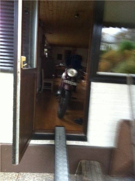

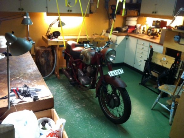

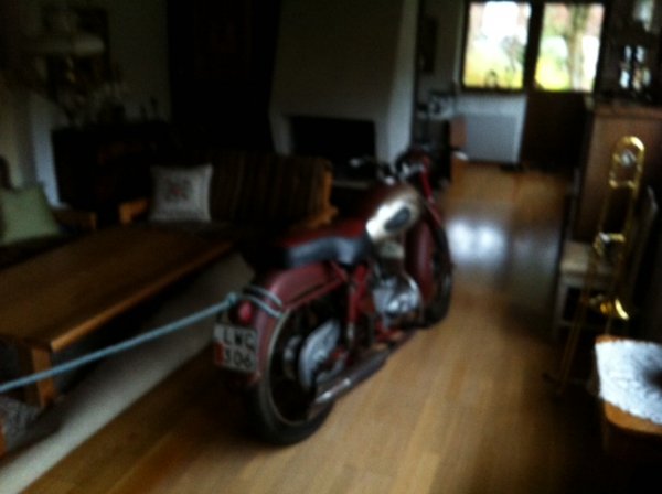

Vinterns projekt är på gång.
NV 36 250cc från 1953 skall renoveras och vara i körbart skick till våren.
Den är så stor så det gick inte att ta den samma väg som Husqvarnorna in i verkstaden/hobbyrummet.
Fick bli genom gillestugan.
Via en ramp in i gillestugan.
Så backar vi vänster förbi öppna spisen.
På plats i verkstaden.
(sorry för oskarpa bilder)

Sv: Veteran-MC
Ja, ytterligare en skåning.
Den har tjänstgjort som trafikskole-MC på Hässleholms Trafikskola AB mellan 1954 - 1969.
Därefter i privat ägo.
Jag har nämnt det tidigare: en NV38 körde jag som MC-ordonnans på S1 i Uppsala.
NV36 ser nästan ut som en 38.
"Lite pillande " i vintermörkret.
Hoppas det finns intresse för att hänga med i projektet.

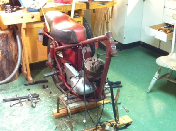

Sv: Veteran-MC

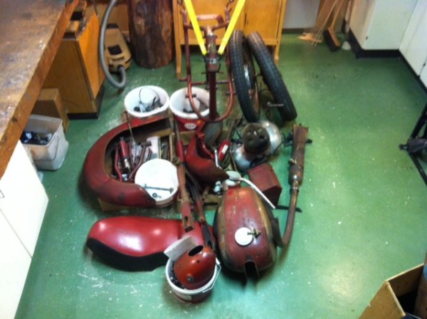

Efter "några" timmars skruvande är läget som bilden visar.
Problemet är att allt är så kapslat och därmed svårt att demontera.
Vilken skillnad att meka med denna pjäs till skillnad mot "maxi-mopederna" Svart- och Rödqvarnorna. Här är det grova dimensioner som gäller.

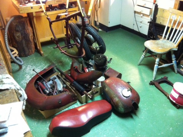

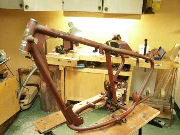

Sv: Veteran-MC
Skruvat lite till.
Rena rama ramen.
Allt är demonterat från ramen. Nu börjar den långdragna processen att rengöra, putsa och polera. Det blir nog inga bilder på ett tag för även om det händer en del så ser det inte ut så på bild.

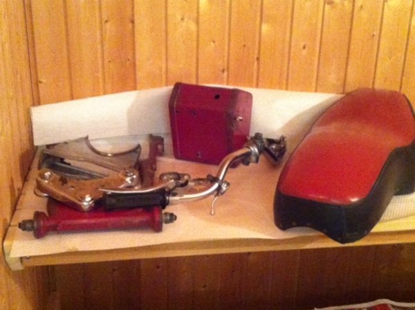

Sv: Veteran-MC

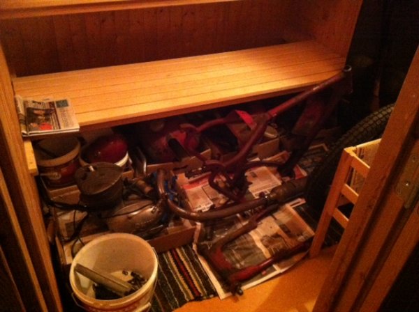

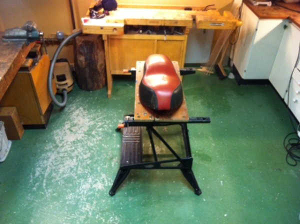

Man kan få ångest av mindre.
Måste strukturera upp detta, får lura mig själv. Att skruva isär allt gick ju bra men sedan skall allt sättas ihop igen, oh-la-la, hur skall detta gå?
Gömmer undan allt i bastu-förrådet.
Tar fram en detalj i sänder. Börjar med limpan.
Så, nu känns det lite bättre.

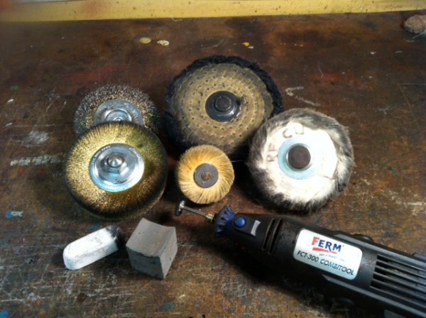

Sv: Veteran-MC

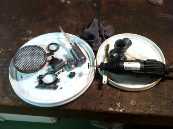

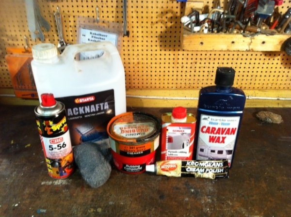

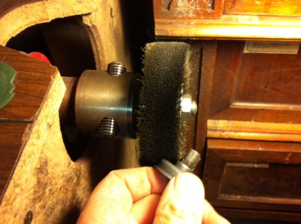

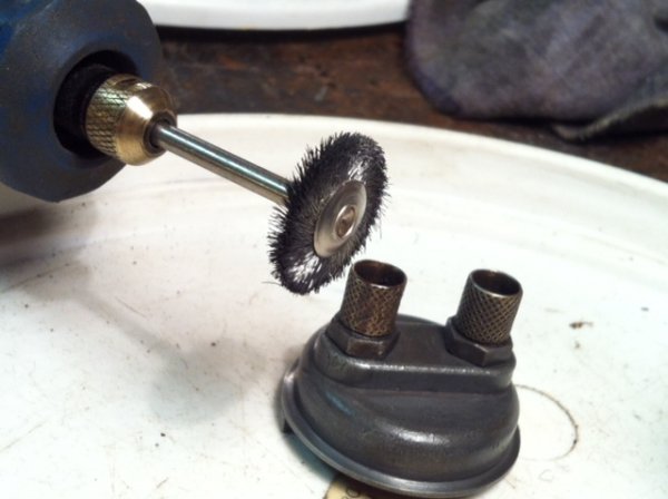

Tvätt i lacknafta. En kasserad tandborste fungerar utmärkt i svåråtkomliga skrymslen.
Borttagning av oxid med Dremel och liten cirkulär stålborste. Därefter polering med fintrådig cirkulär mässingborste.
Dremel-slip
Efterbehandling med mässingsborste
Lösningsmedel och puts-polermedel.
Slip- rengörings- och polerskivor

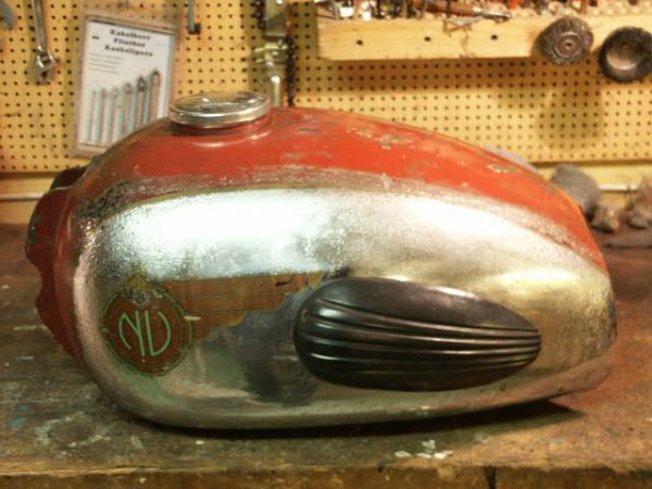

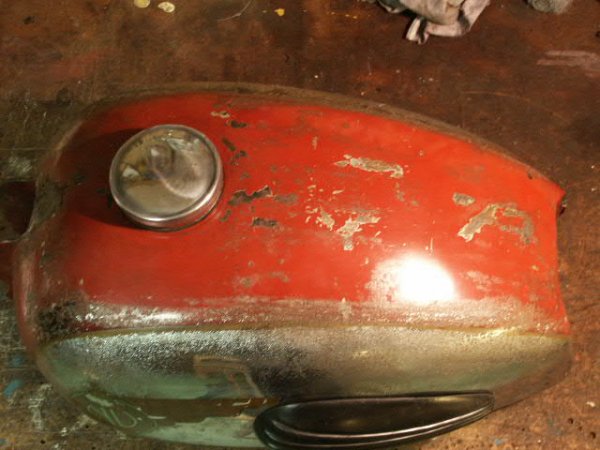

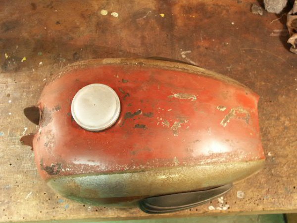

Sv: Veteran-MC

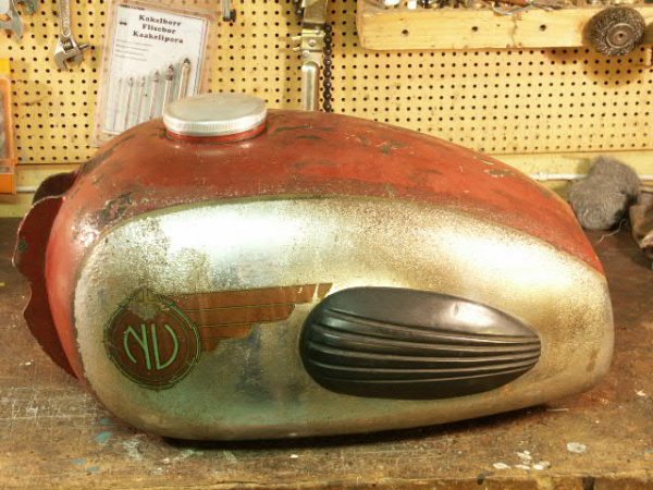

[FONT="Times New Roman","serif"]Tanken var att tanken skulle bli skinande fin.[/FONT]
[FONT="Times New Roman","serif"]Rost gjorde att den tanken slogs ur hågen.[/FONT]
[FONT="Times New Roman","serif"]Nu ser tanken ut så här.[/FONT]
[FONT="Times New Roman","serif"]Klar att tanka, kan man tänka sig.[/FONT]
Före
Efter
Före
Efter
