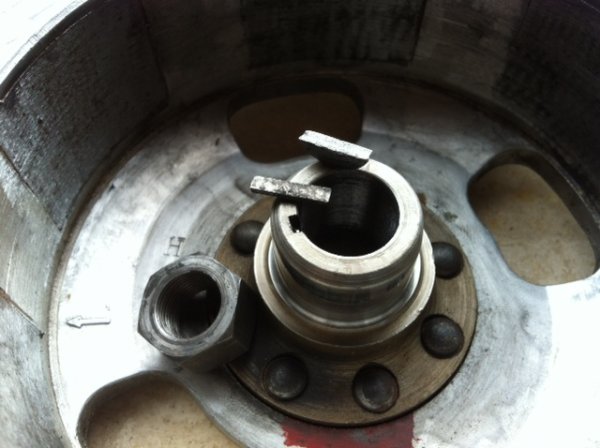

Dags för ett första startförsök efter 58 års avställning och förfall.
Full choke, flödar förgasaren och kickar. En viss tendens till backslag, positivt.
Andra kicken och den startar, gasar upp den i varv och den går i ca 10 sekunder varefter den bluddrar och lägger av.
Första tanken är att det redan blivit "skit i förgasaren" men det är krysskilen som gått av.
Kanske har jag inte dragit åt svänghjulsmuttern tillräckligt.
Ett delmål är i alla fall uppnått.
För den oinvigde, krysskilen är den metallgrejen som ligger på axeln och skall inte vara i två delar ;-)

Sv: Veteran-MC
Hvor mye slakk var det der? Eller var kilen i bløtjern :D - Har aldri sett en slik kile klippet i 2 på den måten før.
Sv: Veteran-MC
Knut:
Jag kände att det var lite glapp när jag monterade svänghjulet.
Krysskilen var original från 1946 (tror jag).
Jag skaffar några nya för säkerhets skull.
Nu blir det ett uppehåll på några veckor beroende på andra aktiviteter men jag känner mig lugnad, det är liv i reliken.
Sv: Veteran-MC
Da var det glappet som klippte kilen, den skal fylle begge spor. Er det et glapp så vil hvert stempelslag slå mot kilen til den bryter sammen. Skulle tro at i de motorene der vil et glapp på 0,1 mm klippe kilen løpet av et minutt eller to.

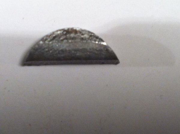

@Lundsholm. Inte bara bravader, fiaskon också men det får jag bjuda på. Jag sticker ju onekligen ut hakan ibland.
@Knut. Jag är djupt imponerad av dina djupa och breda kunskaper. Allt från glapp i krysskilsspår till bumeranger och allt däremellan och vid sidan om. Du är en stor tillgång för vårt forum och du delar så villigt med dig av din kunskap.

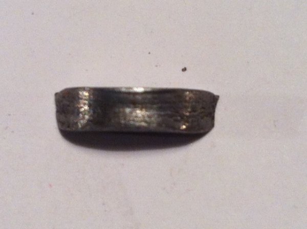

Tog några foton av krysskilen.
Den halvmånformade delen ligger inåt i uttaget på vevaxeln.
Uttagen i vevaxel och svänghjul är 3mm.
Krysskilen är 3mm men i ytterkanten på den månformade delen bara 2,7mm.
Det syns att den är stukad. Eftersom jag märkte ett visst glapp vid monteringen så är det nog en gammal skada.
Nu blev det en djupdykning i problemområdet.

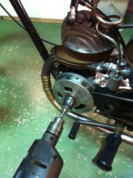

Håller på att finjustera tändningen för att få jämn och lugn gång.
Tändningsinställning och jag kommer inte bra överens :-(
Använder en borrmaskin, adapter, hylsa och en "muff" som hör hemma i VVS-branschen för att få bra varv på svänghjulet. Fördelen är också att jag kan höra ev. missljud från motorn.
Jag kan se om gnistan "vandrar" eller är ojämn. Det verkar dock bra så långt.
Önskar jag hade ett stroboskop som man hade förr för att fixa tändningsinställning på den tiden då man hade fördelare med brytarspetsar inuti.

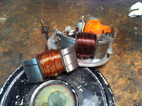

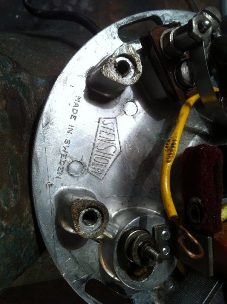

I samband med finjusteringen av tändningen hör jag ett svagt gnissel - metalljud från svänghjulet eller anliggande delar.
Har kontrollerat att det finns "luft" mellan svänghjulets innerdel och de ankare som finns på tändspole och på strömalstrarna för 6V. Kontrollerar genom att sticka in en smal pappersremsa för att se om den nyper någonstans men kommer inte åt hela varvet runt beroende på begränsade öppningar i svänghjulet.
Tar en lång skruvmejsel och sätter spetsen på ett ankare och örat mot handtaget, ett enkelt stetoskop. På ett av ankarna i en speciell position på svänghjulet hör jag tydligt ljudet.
Nu återstår att försöka justera positionen inåt på det ankaret.
Kanske skulle man krita på insidan av svänghjulet och se vilket och var på ankaret som kritan fastnar. Andra tips?.
    148 KB · Visningar: 0
Sv: Veteran-MC
Problemet är löst :-)
Det fanns lite oxid-smuts i sätena för 6v-spolarna. Efter rengöring och återmontering är missljudet borta. Den beläggningen räckte tydligen för att ankaret/ankarna skulle luta pyttelite fel och därmed släpa i svänghjulet.
Ett problem löst, fler återstår men jag tar dem en och en och listan minskar.

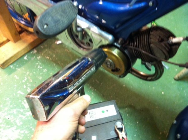

Håller på med inställning av abriss, brytaravstånd och förtändning.

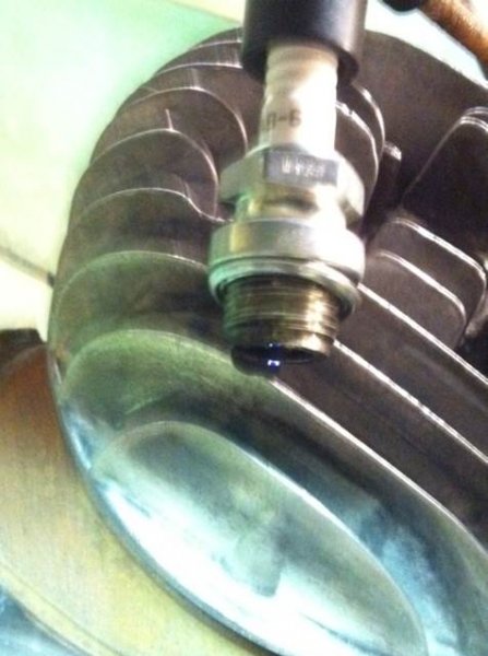

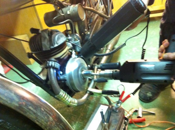

Med hjälp av stroboskoplampan har jag nu ett perfekt förtändningsläge 4,5mm FÖD.
Stiftet är urplockat och tejpat fast på cylindern.
En borrmaskin med adapter sätter bra snurr på svänghjulet = en hand, Stroboskoplampan = en hand. Ingen hand kvar till kameran.
Efter lite förklaring om insugningstakt, explosionstakt, förtändning, stroboskop och annat intressant skakade M på huvudet men tog i alla fall bilden.

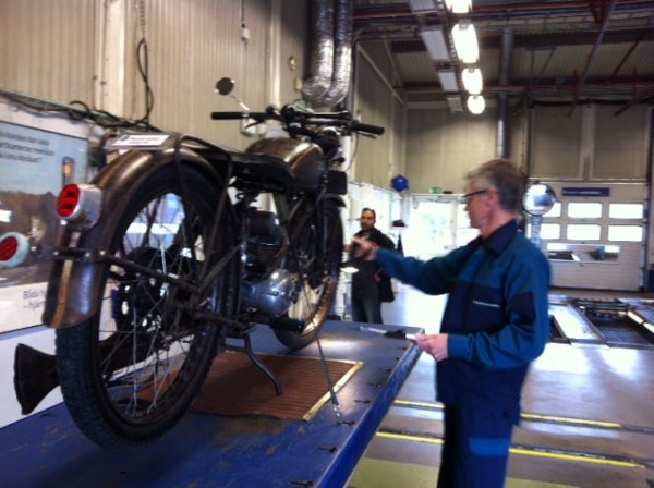

Sv: Veteran-MC

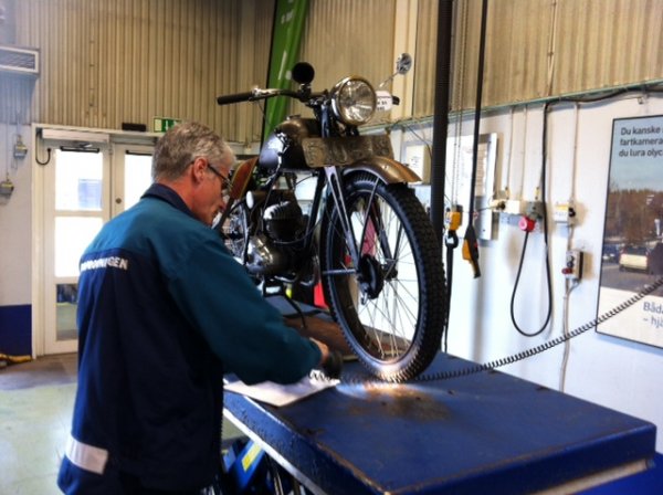

Registrerings- och kontrollbesiktning. Besiktningsmannen provkör.
Nästa steg är veteranbesiktning-försäkring, påställning.
