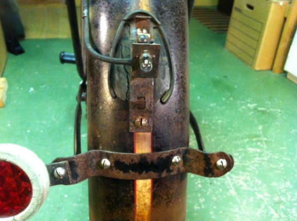

Visst blir det snyggt och mer tidsenligt med skruv med rund skalle än blanka 6-kantsbult som det står Bufo på!
Tänk att en gubbe kan bli så lyrisk över begagnade maskinskruv med rund skalle. :-)
PS
Jag har sparat och varsamt gjort rent och lagat de gamla elkablarna som tur är går det att använda dem igen.

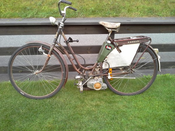

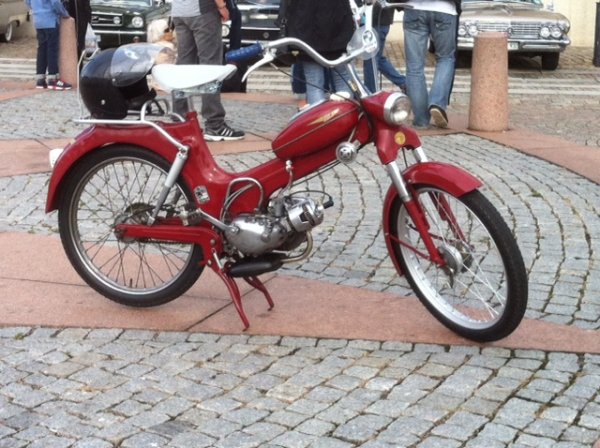

Nu har jag fått fart på min Puch MS50 V från 1958 efter bytet av drev i växellådan.
Kinkigt med tändningsinställningen och sedan var det fel på tändstiftet.
Bilden är från onsdagens veteran-fordonsträff, inte så välbesökt beroende på växlande väder.

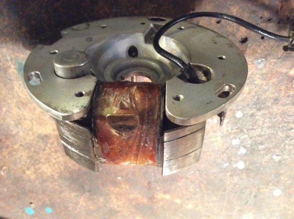

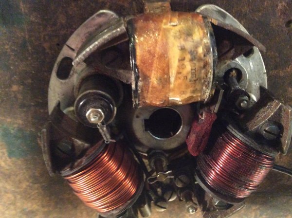

Den tändspolen från 1946-48 ser lite "jäst" ut eller också så är det ålder och värme som gjort att den ser ut så. Borde gå att mäta med multiinstrument om det är kontakt mellan spolens ändar.

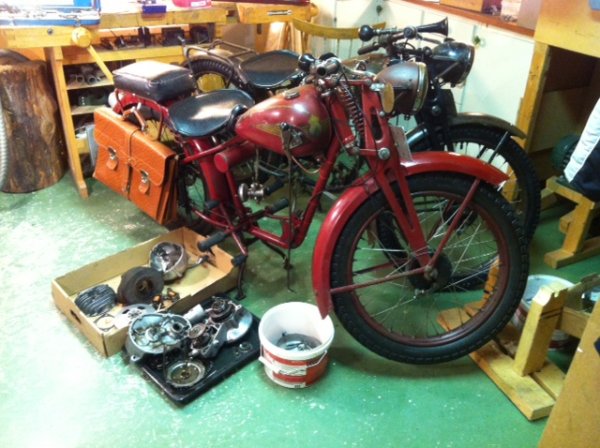

Väntar på kullager och packboxar till Svartqvarnan.
Rödqvarnan, som jag skall köra på Lergökarallyt, läcker olja vilket gör att nedre delen av motorn och allt bakom den blir oljesöligt. En packbox och en packning behöver bytas ut.
Läget just nu är som bilden visar. Motorn uttagen ur ramen och demonterad.
Jag har 10 dagar på mig att fixa detta.

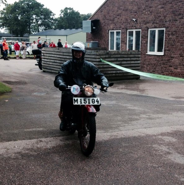

Jepp!

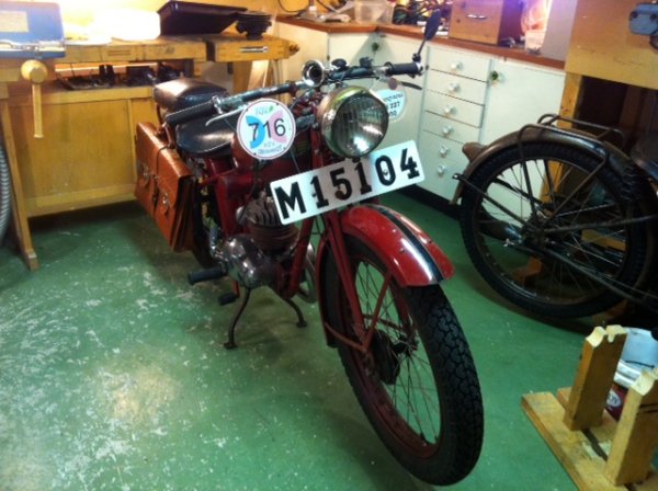

Klar för Lergökarallyt, hoppas nu på soligt väder, sådana här reliker är väderkänsliga.
Provkörningen efter packboxbytet slutade i motorstopp, igensatt munstycke.
Förmodligen "bös" kvar i tanken men efter rengöring fungerar den som den skall. Tar med mig verktyg för att kunna hantera sådana störningar.
Det är bara att hoppas på det bästa.
Innerbana, svart hjälm, startnummer 716 :-)

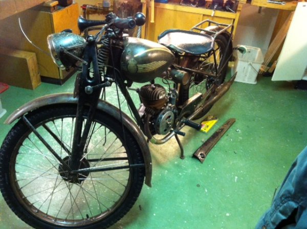

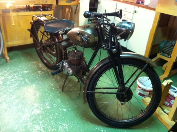

Eftersom Rödqvarnan är klar att använda ägnar jag mig nu åt nästa relik.

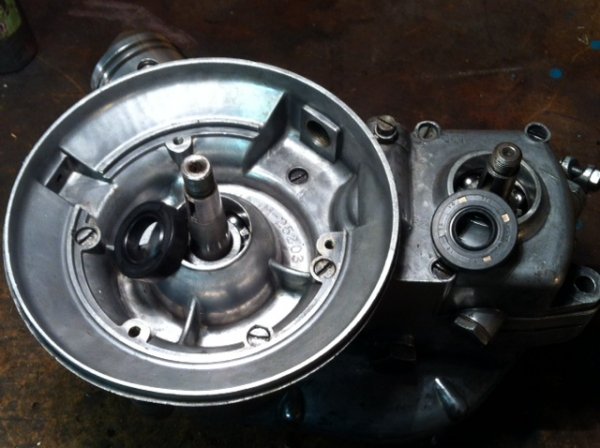

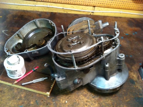

Status för Svartqvarnan:
Alla kullager utbytta mot nya, motorn hopmonterad och packboxarna bytta.
Håller på att tillverka nya packningar som "limmas" med speciellt packningsklister.
Det är en fröjd att meka med en rengjord motor som man inte blir smutsig av genom att bara titta på den.
Delmålet med 1:a provstart före 1 september, nog inte otroligt.

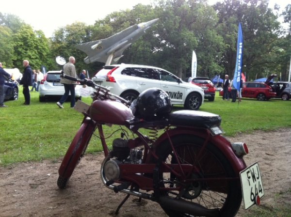

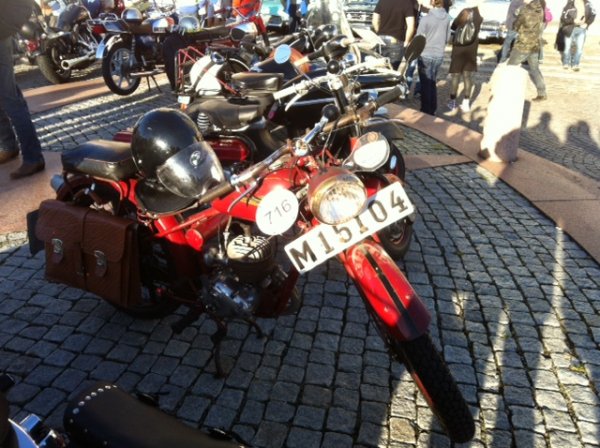

Testade Rödqvarnan inför Lergökarallyt genom att köra till kajen och onsdagens veteranträff.
Härlig kväll, många veteranfordon på kajen. Fint sällskap med en charmig T-Ford.
Motorn hopmonterad och tändningsinställning gjord.
Kör runt svänghjulet med hjälp av en skruvdragare.
:-( Ingen gnista på stiftet. Provade med Rödqvarnans tändspole = gnista på stiftet.
Det var som jag misstänkte i några inlägg tidigare, den tändspolen ser jäst ut.
Har nu för dyra pengar köpt ny tändspole och kolvringar.

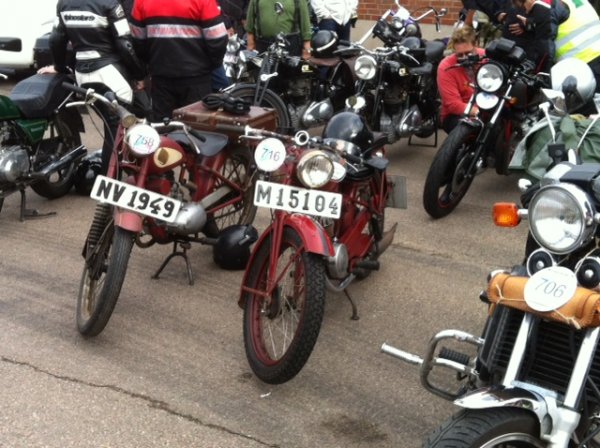

Lergökarallyt avverkat.
Några bilder:
- Före start
- Starten har gått
- Fikapaus halvvägs
- Gick i mål men gick inte i mål utan körde i mål ;-)
