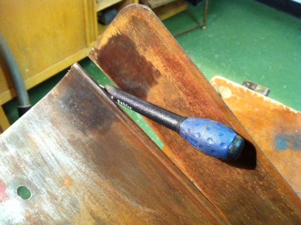

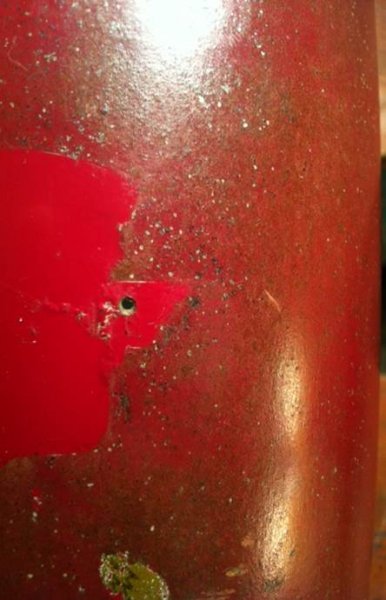

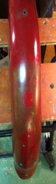

Det verkar som om tidigare ägare har haft på något på lacken som nu mörknat tillsammans med begynnande ytrost. Kan det vara linolja, det går inte utan vidare att avlägsna det.
Har i tur och ordning prövat detta:
Lacknafta
Rubbing i pastaform
Mässingsborste i borrmaskin
Rubbing, flytande
Autosol
Dremel-slipning
Rubbing i pastaform
Rubbing, flytande
Turtle Wax
Filtskiva i borrmaskin.
Det blir inte bättre än resultatet i rektangeln ovanför det bortskruvade NV-märket.
Jag vill inte slipa ner till metallen för att lacka om den, nej det skall synas att den är gammal. Kan jag prova någonting mer?

Hej !
Såg dina problem med ev. linolja.
Är det linolja, så brukar detta gå bort genom att koka upp vatten och grönsåpa, det löser oljan.
Lycka till !
Pelle
Sv: Veteran-MC
Nu har jag provat med kokande vatten med grönsåpa i.
Tyvärr, inget resultat. Det kanske inte är gammal linolja utan patina av det negativa slaget.
Det får bli Dremel-slipning, rubbing i pastaform, flytande rubbing, vaxning, polering med filtrondell.

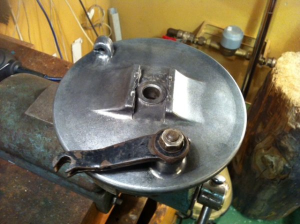

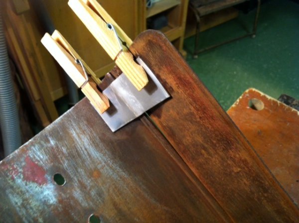

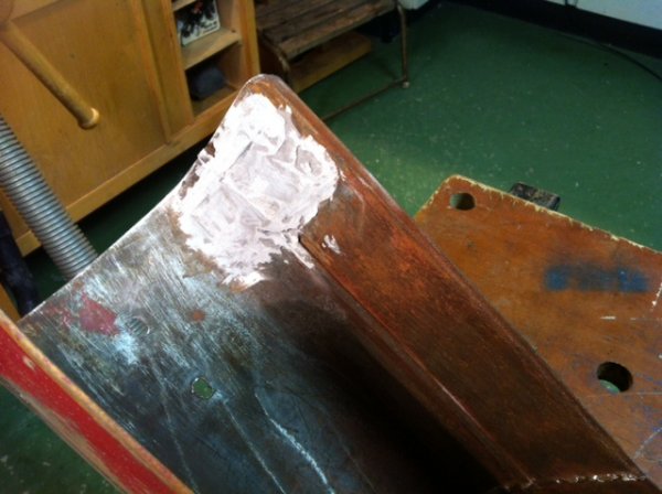

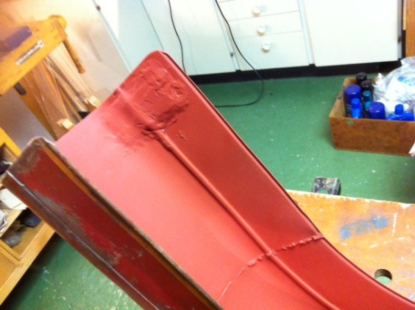

Inga rostskador på skärmarna men sidoplåten har lossnat på ena sidan, måste åtgärdas.
Renslipad
En bit aluminiumplåt klipps till, får bli stöd.

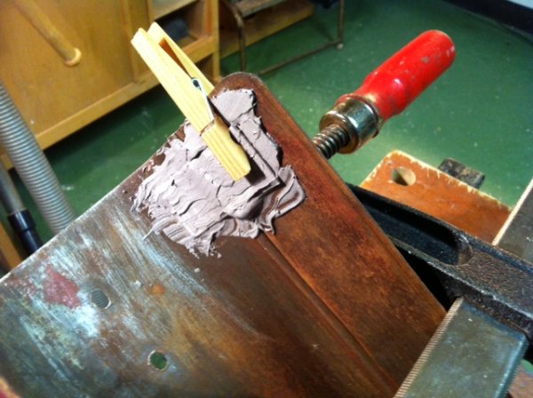

Gjuts fast i Metall-Plastic-Padding.

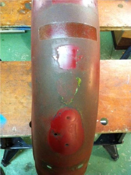

Avslipad
Rostskyddsfärg. Den delen av skärmen sitter mot motorn så den lagningen kommer inte att synas.

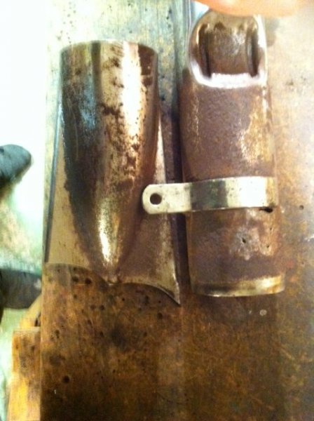

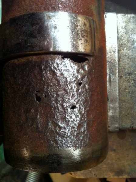

Ljuddämparen. Här är lite att rengöra och putsa upp.
Det är nog inte helt hopplöst i alla fall.
Detta är ljuddämparsidan vänd inåt hjulet.
Får ta mig en funderare på hur jag skall kunna täta genomrostningen.
Kanske går med Metall-Plastic-Padding och Biltemas Ljuddämparbandage?

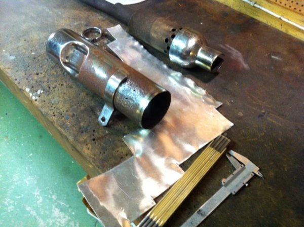

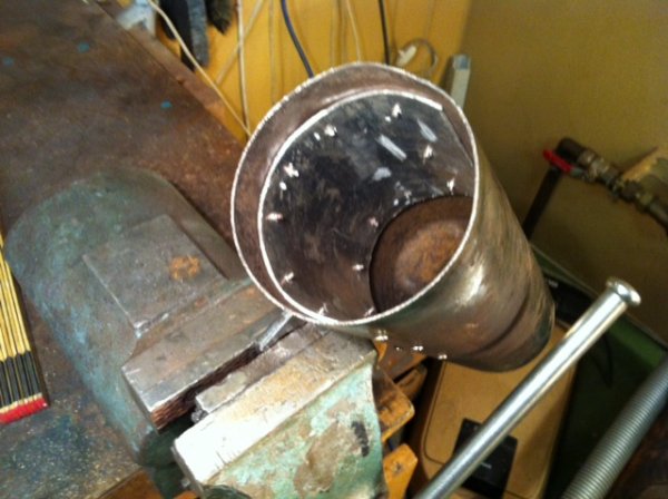

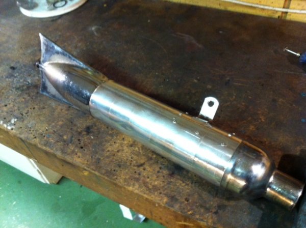

Jag tänkte pröva följande.
En aluminiumplåt klipps till i 10x15cm, bockas så att den följer insidan av ljuddämparen.
Från utsidan borras 8 hål och plåten fästs upp med korta plåtskruv som skruvas från utsidan.
Det verkar som om plåten skulle kunna få plats mellan insidan av ljuddämparen och insatsen.
Återkommer med bilder på experimentet.
    140 KB · Visningar: 1

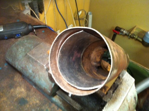

Sv: Veteran-MC
Fortsättning.....

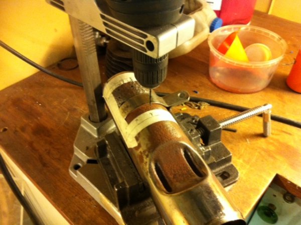

Aluminiumplåten placerad inuti ljuddämparen.
Hål för plåtskruven borras enligt markeringarna på ljuddämpaens utsida.
Började att borra och skruva, ett hål och skruv i taget med början på mitten.
Detta för att pressa plåten på plats så tätt mot ljuddämparens insida som går.
Har kapat skruvarna och ljuddämparinsatsen får plats.
Så här blev det med plåten på insidan som tätar och ljuddämparbandage på utsidan.
Hoppas det håller tätt nu.
Nästa uppgift är att få fason på avgasrör samt muttern rör-cylinder.

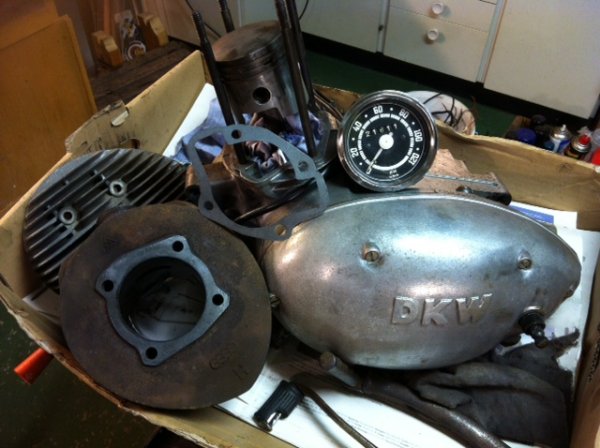

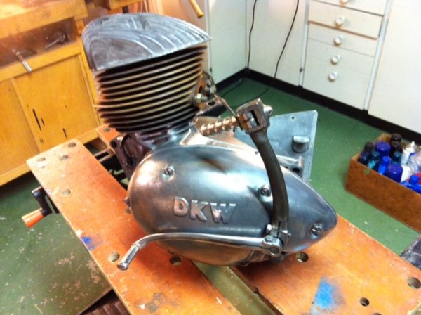

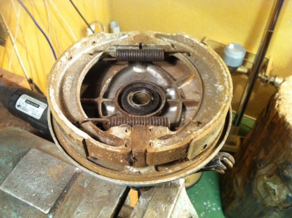

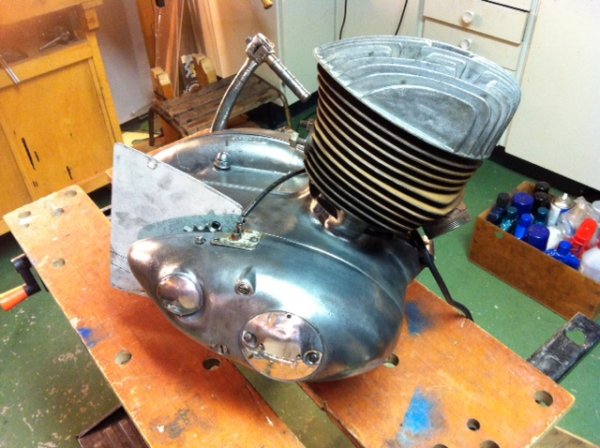

Håller på med motorn.
MC:n har gått som körskolefordon, vägmätaren står på 21611km.
Vågar man tro på det?
Att den skulle gått 121611km stämmer inte med motorns kondition. Vi får avvakta och höra hur den låter när denna renovering är klar.
Skall rengöra den och putsa upp den.
