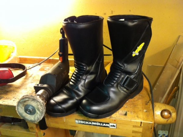

Varvar mekanikerjobbet med lite annat.
Håller på att rengöra och fräscha upp stövlarna till att börja med.
Stolt visade jag upp resultatet för regeringen.
"Ja, du kan ju putsa skor. Där ser man vad som kan ske när bara viljan finns".
Det har sina risker detta med MC-livet.

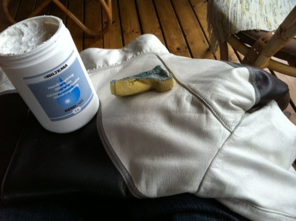

Har fortsatt med att fräscha upp skinnstället.
Under mycket pustande och stönande gnids fett- och fläcklösande medel på med hög intensitet. Blir bra.
Regeringens kommentar: "Hihi. Det var intressant detta, och underhållande".
Det låter olycksbådande. Vad kan det bli för följdverkningar av detta???

Om det er riktig skinn så er det få saker som renser like bra som en sadlsåpa - innkjøpes lettest et sted de selger rideutstyr. Etterbehandling med en god lærbalsam og selv gammelt skinn blir som nytt igjen. Det hender at jeg jukser litt om det er noe som er veldig skittent - hvitt som er blitt mørkegrått - da blir det en runde med grønnsåpe og vatn før sadlsåpa.
Bruker samme behandling på skinntrekket i husbilen - et offwhite trekk. Sadlsåpe på flekker og balsam på det hele.
Jeg blir nesten redd når du sier du bruker fettløsende middel, det kan lett bli tørt skinn av det. Det er oljer som holder skinnet mykt.
Sv: Veteran-MC
Det fettlösande är för att få bort alla fläckar som har oljeinblandning och är bara första steget i rengöringen.
Det efterföljande steget är insmörjning med "Skinnfix" ett färglöst läderbalsam med lanolin,dab-8-oljor och vax.

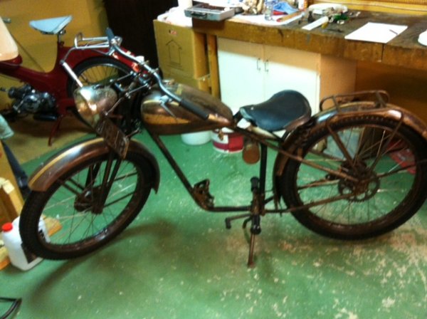

Onsdag, bra väder = veteranfordonsmöte på kajen vid Barken Viking.
Körde dit med Rödqvarnan, nu går den bra efter byte av brytarspetsar.
Träffade den alltid glade och vänlige HBK A.Borg som var där och tittade på alla gamla fordon.

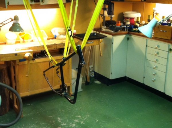

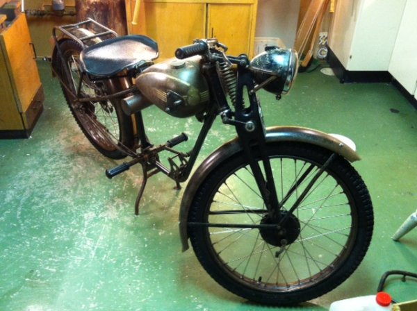

Tycker det är dags nu. Har satt upp ramen till Svartqvarnan i monteringsriggen.
Ser inte mycket ut för världen men nu börjar det. Det kommer att ta tid med avbrott för Lergökarallyt och en resa med husbilen.
Alla delar är rengjorda, väntar bara på nya lager som levereras om två veckor, ingen brådska.
Spännande och se hur en MC skall återuppväckas från 58 års stillestånd och förfall.

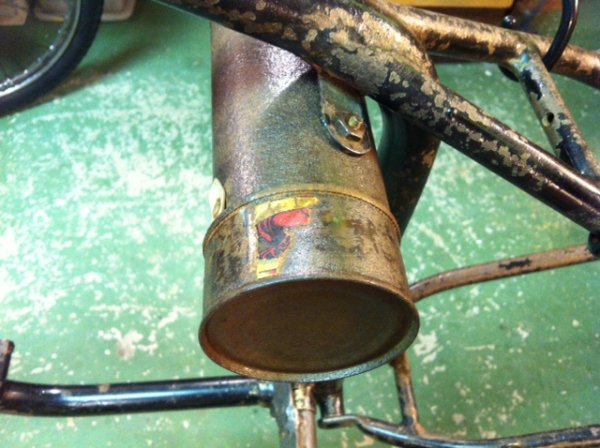

"Man tager vad man haver" - tydligen.
Under sitsen finns en rund verktygsbehållare.
Locket har tydligen försvunnit och ersatts av med en konservburk.
En bit av etiketten finns kvar, verkar vara en kräftstjärt, ok, passar väl bra under sadeln ;-)
Klart jag behåller den.

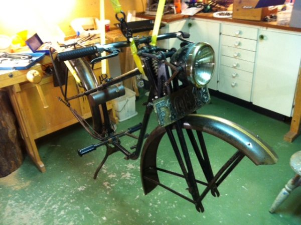

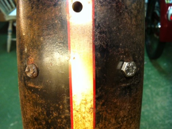

"Härtill är jag nödd och tvungen".
Redan sönderdragna skruvskallar blev misshandlade och ibland kvaddade när jag demonterade motorcykeln.
Jag hittar inga maskinskruvar med kullrig skalle utan det finns bara 6-kants eller insex-skallar.
Kanske förklarligt då spårskruvar lätt dras sönder.
Hade helst återmonterat rengjorda rostangripna skruvar men jag blir tvungen att köpa nytt. :-(

M6, 10 - 15mm. Är dom längre så går det ju att kapa till rätt längd.
Kryptiskt svar men exakt svar.
Sv: Veteran-MC
Har nu inventerat braåhalådan och hittade 8 st begagnade M6 spårskruv av varierande längd. Du får dom om du vill.
Sv: Veteran-MC
Jag har kollat och har ett större antal M6, spårskruv med kullrig skalle i lite olika längder, oanvända troligen rostfria... Säg till om du vill ha så skickar jag till dej Robert. Du får de du vill ha...
Sv: Veteran-MC
Detta är ju bara för bra för att vara sant!!!
Jag tar gärna emot M6 med kullrig skalle, begagnade eller nya.
Jag skickar mina adressuppgifter via ett email.
Om du postar skruvarna så föreslår jag att din utgift för porto, den dubblar jag ( 1+2=3) och sätter in på Barncancerfonden i förhoppningen att det är ok.

Har 26 som är 15 mm, 7 som är 20 mm, 21 som är 25 mm och 6 som är 35 mm. Adressen har jag fått, tala bara om vad du vill ha. Kan du ev ha nytta av alla så skickar jag det...
Sv: Veteran-MC
Nu vet jag lite mer om hur många det går åt.
Jag klarar mig med 20 av de kortaste dvs 15mm.
Tack på förhand för hjälpen.
Efter att jag fått leveransen av skruvarna så väntar jag leverans av kullager till motorn.
Det tar nog ca 2 veckor innan de kommer.
Eftersom det regnar i Gbg så har jag skruvat "lite" till på skönheten. :-)
