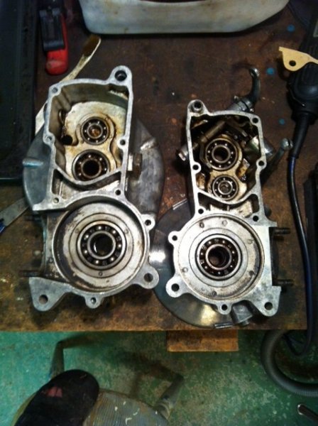

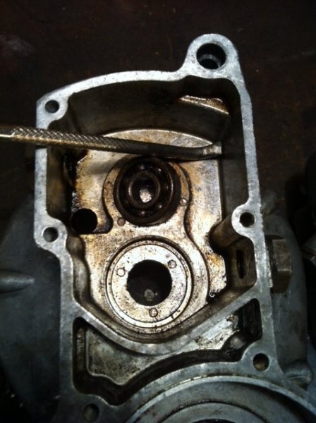

Har bytt packboxar men är lite osäker på hur jag skall fortsätta.
Kullagren som nu är "uppe i dagsljuset" verkar rätt ok.
De kan dock vara från 1946 och kanske inte utbytta någon gång.
Är det lite lyxigt att byta ut dem?
Det är väl en kostnad på ca 1.000kr och kanske motorn klarar sig vidare på befintliga kullager, kommer väl att köras max 50mil om året.
Jag behöver synpunkter.

Kanske du ska se det så här- de "max 50 mil" du kommer att köra kan bli dyra mil, så kanske du ska byta lagren. Du har ju ändå motorn "spräckt" nu, det är som du vet inte svårt att pressa i och ur lagren i det skedet.
Men kolla ytorna där kulorna sliter i lagerbanorna, det brukar ge en hint om skicket på lagren.

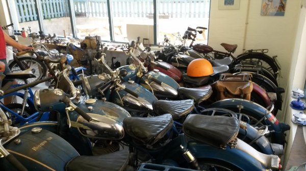

Kanske intressant för er som hållare på med detta i Löderup i Österlen
Finnes det en som renoverar säljer veteran Mc mest Husqvarna.
Frugan serverar kaffe och kaka han berättar om sina motorcyklar osv
Värt ett besök han har en massa delar.
:):mcride:
Klickar ni på bilder blir den rättvänd.

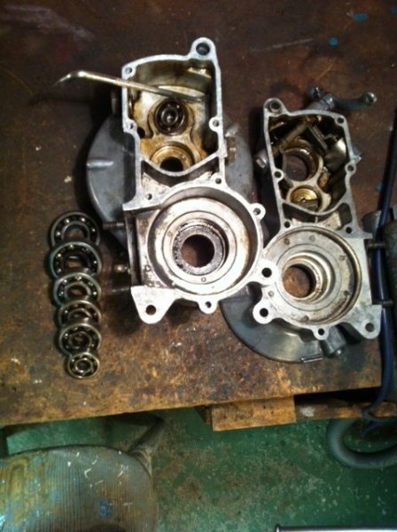

Det är väl så att snålheten bedrar visheten. Jag byter lagren.

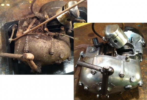

Jag knackade ut 6 av lagren där man kom åt dem från baksidan.
Det 7:de sitter i en fördjupning och var inte att leka med.
Gasol-värmning och en omgjord vinkelskruvmejsel och milt våld så lossnade den efter ett bra tag.
Nu luktar det bränd olja inte bara i verkstan.

Det här Lageravdragare - Biltema verktyget fungerar alldeles utmärkt för s.k invändiga lager. Jag har verktyget själv, men även andra likadana.
Men visst, tycker man att det är kul att tillverka egna "verktyg" så visst, du fick ju ut lagret till slut, men risken finns att man förstör gods och annat i ivern att tillverka egna "verktyg" själv, och kostnaden ska då också ställas i relation till eventuella förstörda delar kontra kostnad för verktyg.:mcride:
Du skrev att du knackat ut lagren, inte för att jag vet hur du gjorde, och förhoppningsvis lossnade lagren enkelt, men att knacka ur lager i en aluminiumkonstruktion kan få förödande konsekvenser i allmänhet, men kanske ännu värre följder i synnerhet på "gammalt aluminium"".
På gamla motorer (aluminiumblock) skall man använda avdragare, detta är speciellt viktigt på tunnväggigt aluminium. Det är viktigt (mer viktigt) på "äldre legeringar" att kraften vid urtagning av lagret/ t.ex skall fördelas jämt över ytan:mcride:

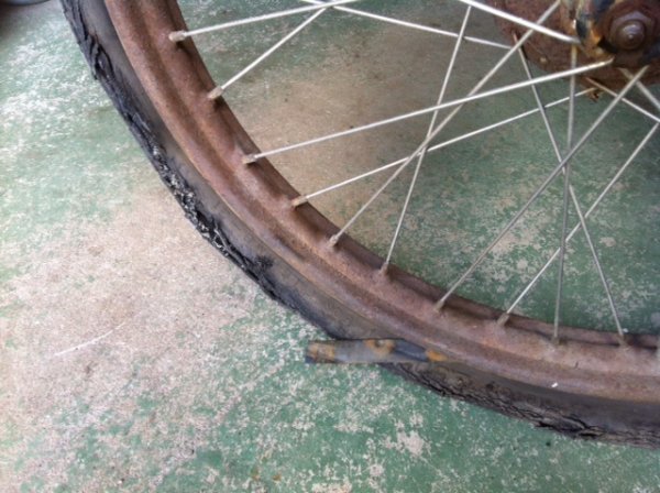

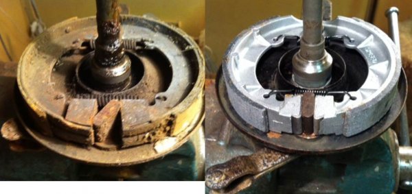

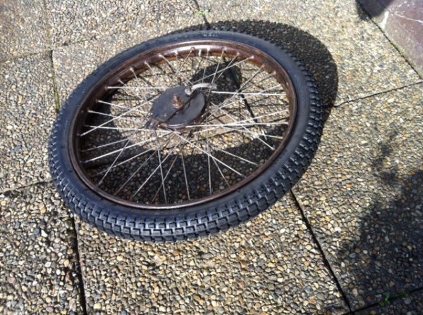

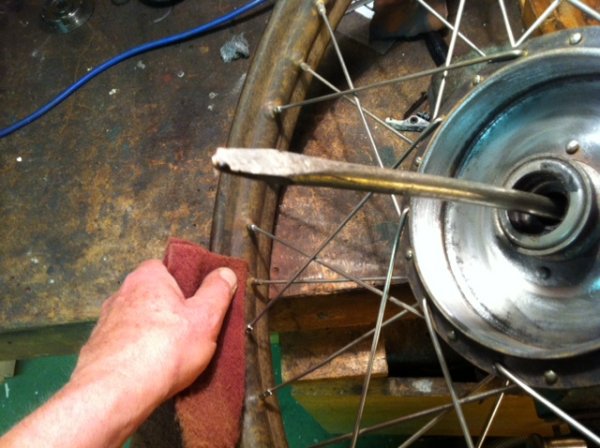

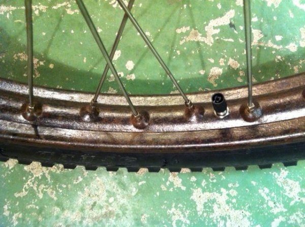

Det har varit Hjuldagen idag.
Ett hjul är klart.
En annan dag får det bli Annandaghjul.
Rengöring i flera omgångar. Sist Caravan-wax och polering med cirkulärborste i borrmaskinen.
Rätt nöjd med resultatet.

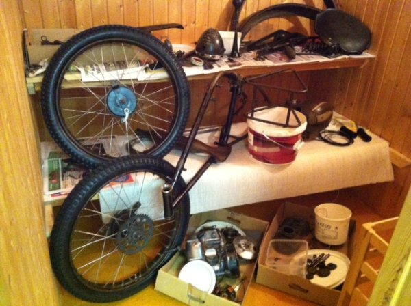

Läget just nu:
I bastu-förrådet finns nu en nästan komplett Svartqvarna, avsminkad, upputsad och vaxad.
Från minsta skruv-bricka-mutter till största enheten ramen, allt varsamt Dremel-slipat och rengjort.
Väntar på leverans av 7 lager till motorn men lagret har semesterstängt, öppnar va32.
Jag får vila på mina lagrar. Tur att jag har arbetat som lagerarbetare i morfars färgaffär på 50-talet så jag klarar nog av lagerbytet ;-)

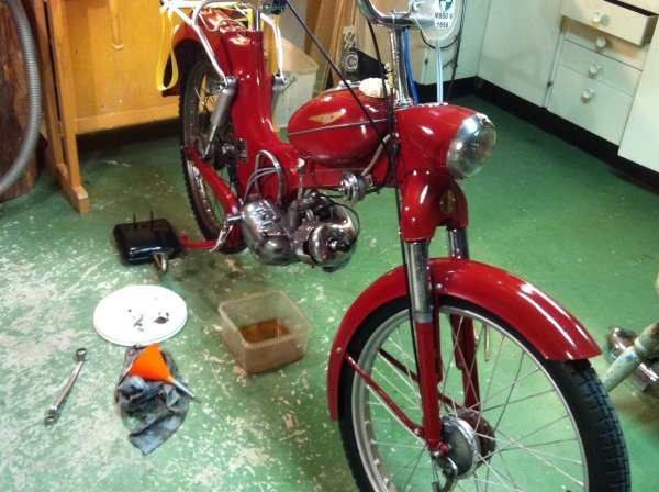

Håller på att ställa iordning två fordon för Lergökarallyt.
Rödqvarnan är klar men Puch-mopeden, där har jag bytt drev i växellådan, kolvringar och köpt ny sadel.
Jag skall köra Rödqvarnan och HBK leifp skall få köra ögonstenen Puch-mopeden.
Vissa dagar går det mesta fel, en sådan dag var det idag.
Efter tändningsinställningen monterade jag alla kåpor utan att tänka på att ett skydd för motordrevet måste sättas på plats innan alla kåpor monteras. Av med allt och om från början.
Provstartade moppen och den verkar gå fint. Återstår att fylla olja i växellådan. Hålet är litet och tratten för stor. En bit bränsleslang sticks in i trattpipen och tejpas fast. Fyller olja, oljan löser upp tejpen och slangbiten försvinner ner i växellådan. Ut med oljan, bort med växellådskåpan och bort med slangbiten. Återmonterar allt och fyller på olja. Går inte att få ner oljestickan, någon del av bromsmekanismen har kommit fel vid återmonteringen.
Ut med oljan, bort med ljuddämparen och växellådskåpan. Vrider bromsmekanismen rätt och återmonterar kåpan.
Där är jag nu. Fortsätter i morgon då jag samlat ny kraft. F-n att man skall vara så klumpig!
