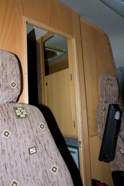

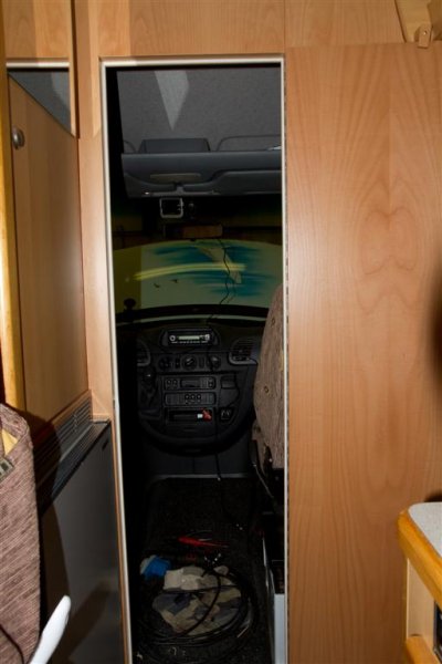

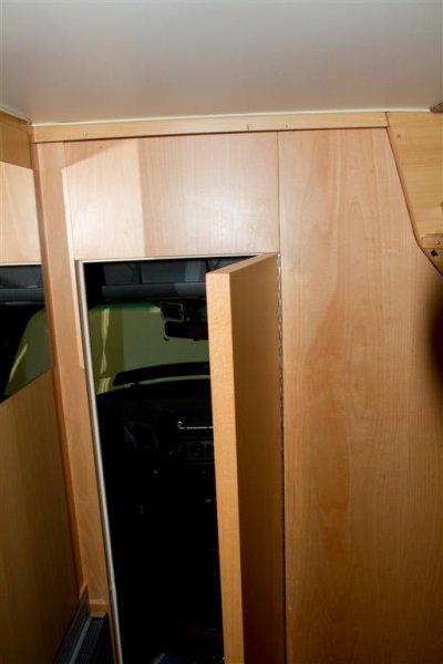

Med risk för att bli betraktad som tjatig, en isolerad mellanvägg och dito dörr till förarhuset fungerar mycket bättre än dubbelglas och vintertäcke och inte endast på vintern, även ett utmärkt skydd mot solvärme sommartid.
Jag har haft ett par husbilar utan mellanvägg, flera med mellanvägg direkt från fabrik och några där jag byggt eller låtit bygga mellanvägg med skjutdörrar eller stalldörrar i efterhand.
Några byggare i Tyskland bygger sådant i standardutförande (Bimobil, Bocklet m.fl.). Här hemma byggde Pillos så på beställning och jag beställde min med skjutdörrar 1992. Även Nordic bygger med vägg och dörr till förarhuset och det borde gå att få detta byggt med bättre isolering än vad jag sett exempel på.
Krokoms snickerifabrik har byggt åt mig i efterhand ett par gånger genom åren, prydliga byggen med ca. 30 mm skumisolering och i yppersta hantverkskvalitet, senast för 5 år sedan (för lite drygt 20.000 SEK). För att detta skall bli bra så utgick jag då från bilar där stolarna i förarhuset inte var avsedda att fungera som del i bodelens möblering; en av bilarna med L-soffa framtill och en bil med U-soffa i aktern. Här ett par exempel.

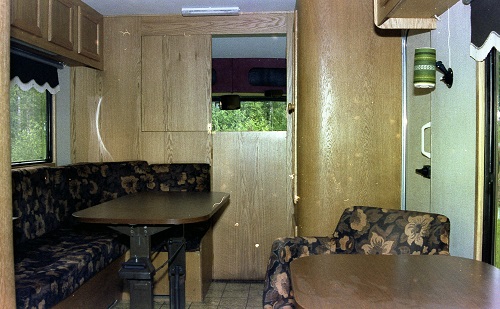

Ett hembygge från tidigt 80-tal där snickerifabriken kompletterade med stalldörrar:
Här min näst senaste bil, en Knobloch Heyerdahl där jag fick mellanvägg och dörr byggda 2011:

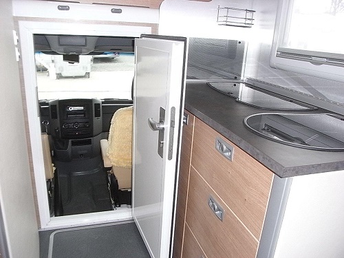

Bäst är naturligtvis att få detta redan från fabrik och så är det i min nuvarande bil:
Men alltså, detta går ofta fixa även i efterhand. Kompletteras lämpligen med en dieseldriven motor- och kupévärmare för att snabbt få förarhytten varm och slippa skrapa rutor.
