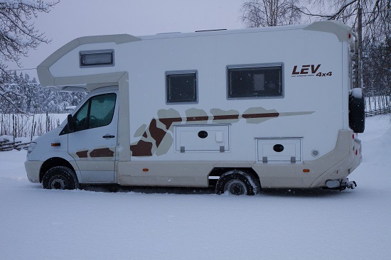

Här en bild på det motstånd du har att vänta, bilen i 40 cm snö. Då krävdes inte lågväxelläge, men det gör det kanske nu med drygt 50 cm.
Hör av dig snarast så att denna utmaning kan avgöras medan det fortfarande råder idealiska tävlingsförhållanden!:D

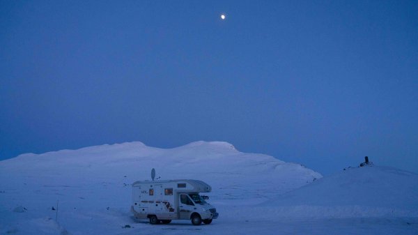

Hemsedalsfjället, -25 grader C

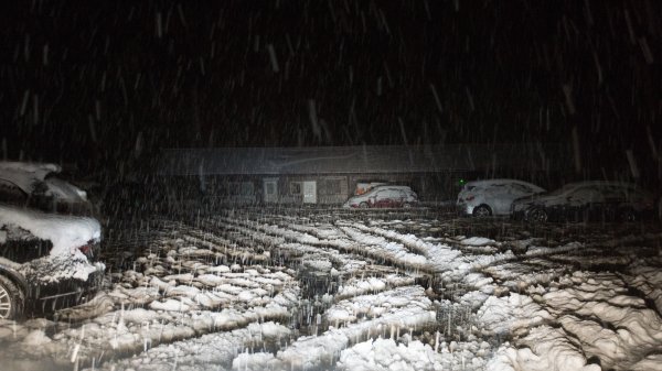

Parkeringen i Myrkdalen. Personbilarna fick bogseras bort, jag lade i lågväxel och 4x4

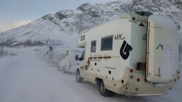

Senaste lördag. Kolonnekörning över Hemsedalsfjället. Adrian framför lade på kedjor - såg kallt ut. Blåste 49m/s i byarna vid liften i Myrkdalen en bit bort. Rutorna på överbyggnaden till stolliften blåste in.
Snöade 96cm under 72 timmar i Myrkdalen.
