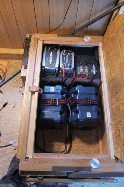

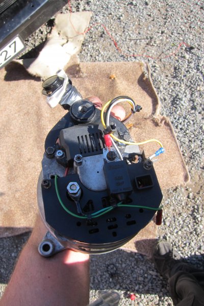

Har nu instalerat batteriet bakom förarstolen med dess två Cetek-laddare samt all inkommande-utgående el.
Bodelan har nu en modern 230V som kan lämna upp mot 25A samt en Cetek D250S Dual för laddning under färd.
Jag har nu ett 70Ah batteri men ska komplettera med ett till så jag får 140Ah totalt
Det var intressant att se hur mitt "halvladdade" batteri med 12,35V vilospänning laddades upp via DC/DC-laddaren.
Ca 20 sekunder efter start börjar laddaren jobba och sakta klättrar spänningen till bodelens batteri, tiden den tar på sig beror på att mitt batteri i början tar mer än de 20A som laddaren kan leverera.
Efter 50-60 sekunder passerar laddaren 14V och vid 70 sekunder så har man mer än de 14,30V som generatorn maximalt kan leverera.
När motorn gått 1 minut och 53 sekunder är den korrekta reglerspänningen på 14,45V (vid denna temp) uppnådd och efter det är spänningen helt stabil tills motorn stannas.
Om jag hade haft en större batteribank och/eller mer urladdat bodelsbatteri hade man fått köra ett antal mer minuter innan korrekt spänning uppnåts.
Då är ett smart pass nog en bra lösning.
Jag är nu också ganska säker på att man inte laddar bilens batteri "bakvägen" med 230V laddaren med enbart en D250S Dual, det beöver man ett smart pass för eller så bygger man en egen lösning.
Jag har tänkt på en del lösningar på detta bara för att jag är intresserad, inte för att det behövs.

Om du låter 12V laddaren stå på så länge att bodelsbatterierna blir fulladdade kommer Dual:en att gå över till att ladda startbatteriet, förutsatt att du inte har någon slags brytare/relä ivägen! :)
F.d. 24414
Sv: Vår nyköpta J5 Pilote R580-89 behöver lite vård.
Jag tror att det inte stämmer, oavsett hur "fulla"bodelens batterier blir kommer ingen laddning av bilens batteri ske med enbart Cetek D250S dual.
Man kan läsa i manualen som att detta ska ske men det beror på att det är solcellens ingång som menas.
Då laddaren består av två ingångar,solpanel och bilgenerator, kommer solpanelens ingång att fungera som du beskriver men om man laddar bodelens batteri med extern laddare på bodelens batteri finns ingen funktion som "kopplar ihop" bilens batteri med bodelens.
Detta då bodelens batteriansluting inte är någon ingång, som "extrangången" (solcellens) är.
Cetek beskriver också dettta på ett ganska svårläst sätt i sin manual och min bodel har nu haft fulladdat batteri i dagar med 230V laddaren inkopplad utan att någon laddning till bilens batteri sker.
Även flödes-schemat på laddaren beskriver detta, inget flöde går från bodelens batteri till bilens men "extraingången" kan förse bägge batterirena med laddning.
Så i mitt fall med min bil och min Cetek D250S dual sker ingen laddning till bilens batteri via 230v laddaren, och inga relän eller liknade "är i vägen" all är kopplat direkt med löjligt grova kablar!
Enligt Ceteks manual behöver man ett smartpass för att bilens batteri ska laddas med 230V laddaren vilket jag anser är korrekt, eller en egen lösning som sagt.

Om man ladda bilbatteri med 230v landare så laddar den också bo batteri..(generator symbol tenns i dual) jag underhåls laddade så i vintras.
Dual laddar bilbatteri med sol banel inte med 230v.

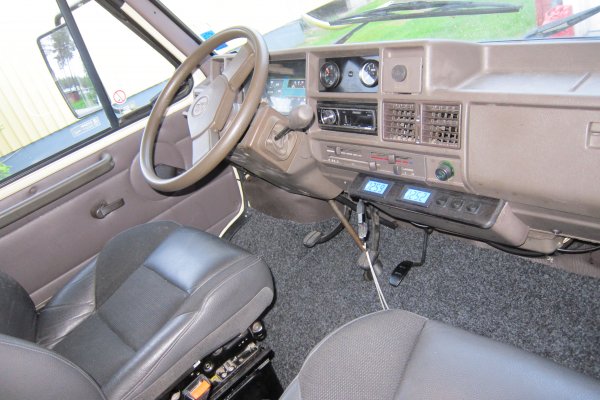

Vilken skillnad med de nya stolarna och den extra ljudisoleringen märktes!
Man åkte betydlig bättre i år.
Mycket intressant med voltmätarna för bodelens och bilens batteri, man ser verkligen hur DC/DC-laddaren arbetar.
Cetek D250S Dual är en bra lösning för oss och våra behov men någon laddning av bilens batteri med 230V-laddaren har jag som sagt inte, frågan är vad jag ska med det till?
Radion går numera på bodelens batteri när jag är parkerad så varför ska jag ha laddning på bilens batteri då ingen förbrukare finns på det när motorn ej går?

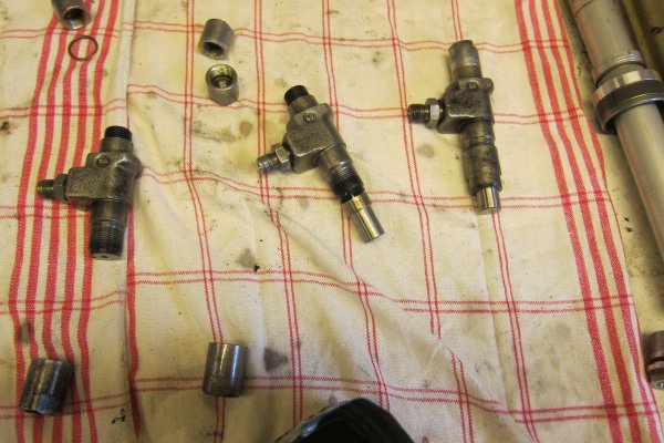

Men när jag startade den på söndag så hördes ett enormt dieselknack och bilen spydde ut ett vitt rökmåln, en dålig spridare som hängde sig alltså.
Den slutade knacka efter 2-3 sekunder och motorgången blev precis som förr men det är tydligen dags för spridarservice.
Jag ska ändå byta kamrem så det är bara att även ta spridarna.
Fick lös en i kväll men de andra tre satt hårdare.
Jag ska bygga en utdragare i morgon och se om det blir nya spetsar eller om dessa bara behöver en pastarengörning samt injustering.

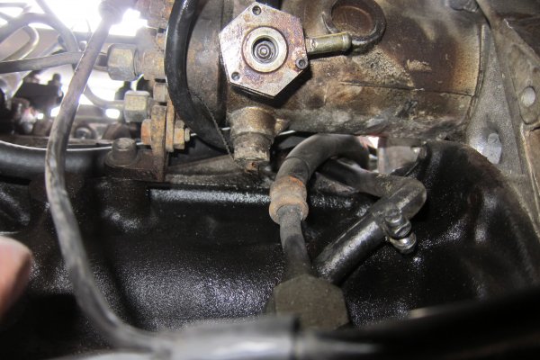

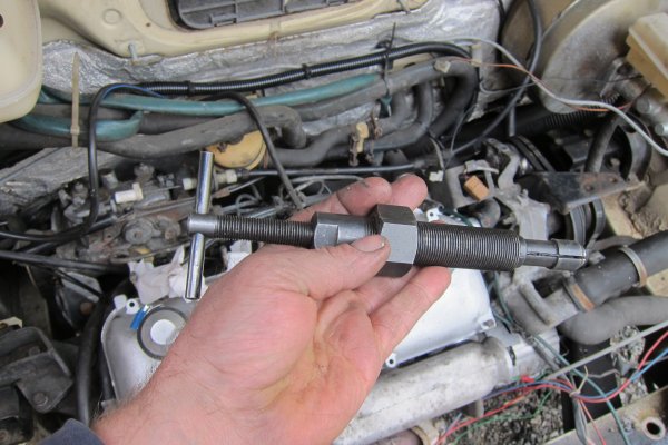

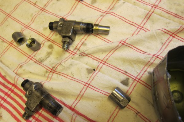

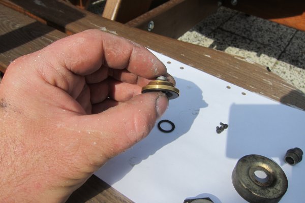

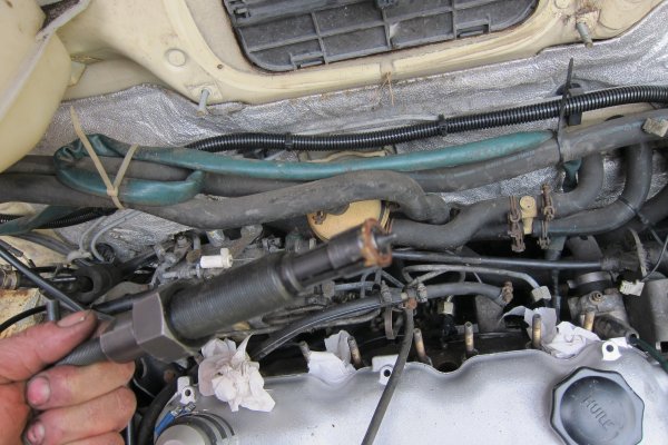

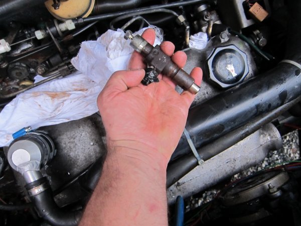

Klockan är 23:00 så det är dags att sluta skruva, vad gjorde jag förr på kvällarna när jag inte hade en gammal husbil?

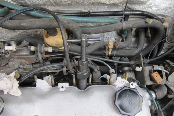

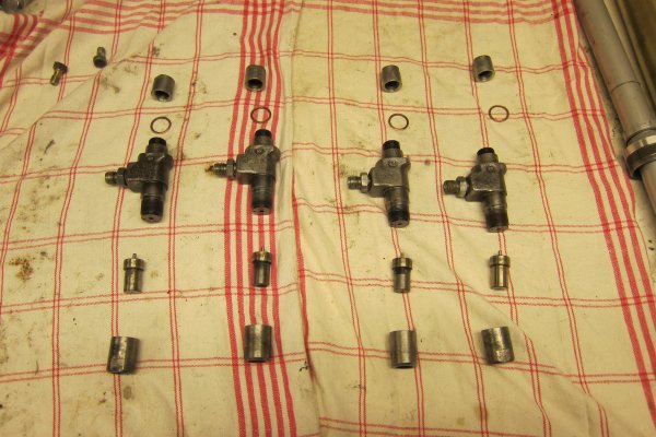

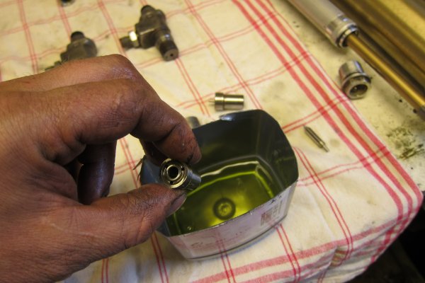

Spridarna lossades enkelt med slaghammare med en 16x1,5 gänga, man tar bara lös läckoljehylsan och drar lös spridaren med hjälp av gängan under.
Men tre av bottenbrickorna ville inte lämna toppen, ett nytt verktyg byggs för det i morgon.

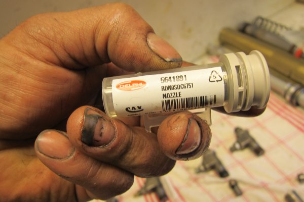

Spridarspetsarna var på gränsen att duga (120 bar som de var, hyffsad spridarbild)men nya beställdes då jag ändå helt förlorat all koll på budgeten för länge sedan, ca 500:-/st blev det.
Nu är hållarna rengjorda och det är bara att montera ihop samt ställa in trycket till 137 bar.

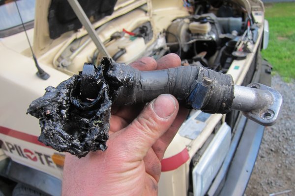

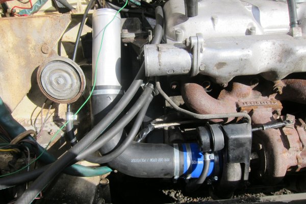

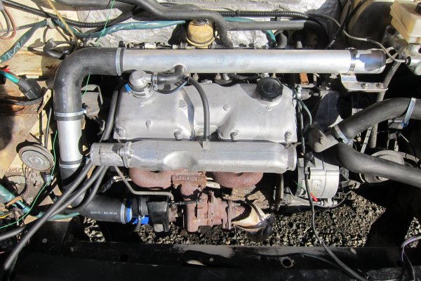

Turbons returoljeslang såg bedrövlig ut då tidigare ägare satsat på "mest vulkbandreparationer i en husbil i världen" så det måste åtgärdas.
Då det är 16mm slangnippel ut ur turbon men 25mm (???) i oljetråget blir det att bygga om lite, vinkeln på anslutningen i tråget var ganska fel så det blir att göra en ny.
I morgon ska jag lös med kam/pump-remmarna och justera ventiler mm, tur att det bara regnar så att man inte missar någon fin mc-tur i alla fall.

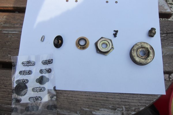

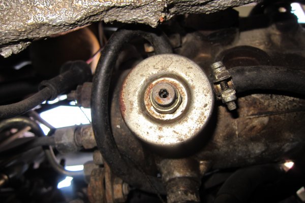

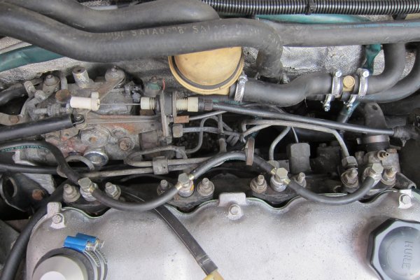

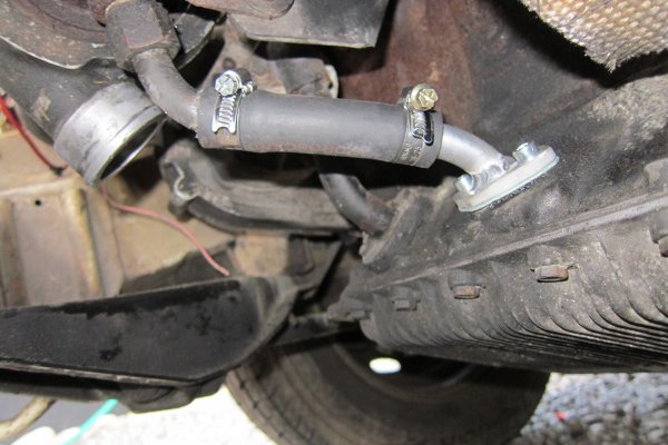

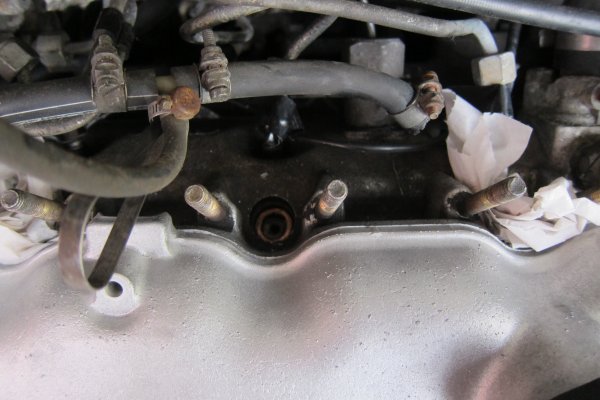

Bottenbrickrna lösa nu men kopparbrickorna som tätar längre upp blev en större utmaning.
Troligvis har någon haft lös spridarna någongång utan att byta kopparbrickorna vilket medfört att de deformerats kraftigt, en liten "dödssynd" att inte byta brickor när spridarna tas lös!
Nytt verktyg måste byggas för detta.
Kamrem/pumprem är nu "nästan bytt" nu då de ligger fria men kvälströttheten slog till.
Oljereturen från turbon blev som jag ville ha den, den känns skönt att slippa oroa sig för den gamla slangen.

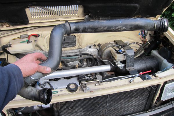

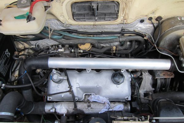

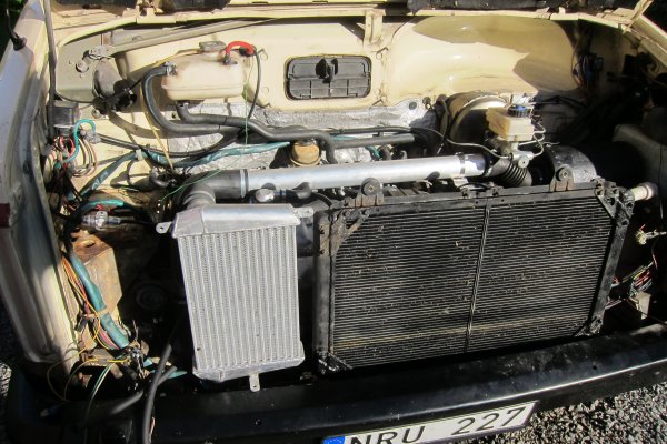

Jag fick även för mig att luftinloppet till turbon från luftfiltret såg märkligt ut i gårkväll.
En plastslang som konstruerats av en måttligt nykter person som gillar när man har många böjar utan anledning, svårförklarat!
Jag byggdde ett nytt inlopp med 60mm alurör och enbart två böjar, rakt och fint blev det.

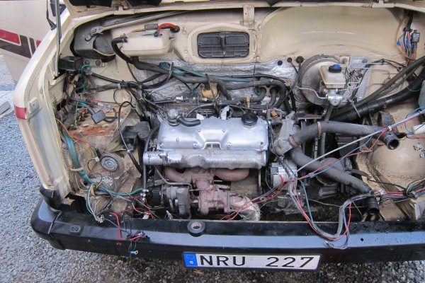

För att komma åt bättre nära jag sedan jobbade vidare rev jag ner fronten och kylaren.
Då bestämde jag mig för att klippa all "hemakopplad" el och dra nytt.......
Kanske det inte blir någon tur med husbilen nu i helgen.
Jag glasblästrade ventilkåpan när den ändå var lös, löjligt att lägga ner tid på det men varför inte?
Det är en hobby, den ska kosta pengar och tid!

Fick mina spridarspetsar nyss och kusinen kom dessutom med ett verktyg för att få lös kopparbrickrna med.
Jag har så bra kusiner (och världens bästa svåger!).
Nu slapp jag bygga ett eget verktyg och med hjälp av detta så lossnade de motsträviga brickorna lätt.
Nu ska jag bara justera in trycket på spridarna så är motorn nästan klar.
Sommarvärme!!
Äntligen, nu känns allt bra.

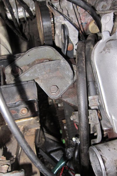

Kamrem/pumprem bytt och de "nya" spridarna monterade liksom nytt luft- olje och bränslefilter och alla klammer i motorutrymmet (MÅNGA!!).
Ny 10W-40 semisyntet motorolja från Biltema(bäst per krona enligt LTU).
Alla bränsleslangar samt kopparbrickor, banjobultar/kroppar bytta och motorn går som en dröm.
BättrE än någonsin förr!
Det nya inloppet blev en riktig höjdare och all el är eget eller byggt av tillverkaren, den gammla "raggarkopplade-elen" är borta.

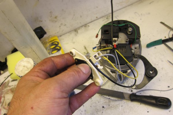

Men allt är som vanligt inte 100% bra.
Har för mig att jag märkte detta redan på resan hem men nu var det ingen tvekan, min "nyrenoverade" generator trilskas.
Ingen laddningslampa tänds när nyckeln slås på och ingen laddning sker vid start.
Och jag som bytte lager/kol samt gasblästrade den otacksamma generatoruslingen i höstas!
Efter lite mätning står allt klart: Nu är regulatorn defekt och det som vanligt helt utan orsak, trist.
Troligvis har jag nått slutet på dess livslängd så det är bara att köpa en ny.....eller?
"-1000:- för en regulator, är du helt rolig i huvudet" sa jag till min kusin på bilverkstaden, Nej det kommer inte på fråga när jag kan beställa en för 14,95 euro.
Men då jag vill köra i helgen så måste jag lösa detta snabbt, Delar till Valeogenerator är inte lätt att hitta här i Boden.
En regulator från Biltema (Bosch-kopia) kostade bara 109:-, och den kunde jag enkelt koppla in.
Jag använde min trasiga regulator som kolhållare och Biltemas som extern regulator.
En kabel till D+, en till DF och sedan jord.
Fungerar perfekt men kanske inte jättesnyggt, tills min nya regulator kommer från Tyskland duger den.
En kort-tur i helgen visade att bilen nu går mycket bra, mjuk och fin motorgång och laddningen är OK med hyffsad reglerspänning på 13,9-14,0V.
Jag ska kanske höja spänningen något med hjälp av en seriekopplad diod till regulatorn men det blir lite senare.
Men brukar allt vara 100%? inte då!
När jag startade motorn efter en kortare stopp så knackade det och rök som aldrig förr??
Helt klart bränsleknack men hur får motorn tag på för mycket diesel nu när spridarna är nya?
Ganska enkelt, rökgasbegränsarens membran är defekt och det fattar jag först nu, skäms på dig du din gamla dieselmekaniker.
Den har inte fungerat korrekt på en bra stund nu och läckolja(diesel) kommer genom slangen direkt till insuget vilket genererar det enorma bränsleknacket.
Att motorn trots den overksamma rökgasbegränsaren ändå gett ganska bra effekt beror med all säkerhet på att någon justerat in grundläget på begränsaren i botten.
En ny membransats kostade endast 100:- och tog ca 30 min att byta.
Lite jobbigt att vara under bilen när det rinner diesel men vad gör man inte när det gäller ens kära husbil.
Men nu så, nu är allt 100% perfekt!! den går som en kanonkula och kommer inte att gå sönder någonsin mer.....kanske...?
Livet med en gammal husbil är ett äventyr.
// Alf
