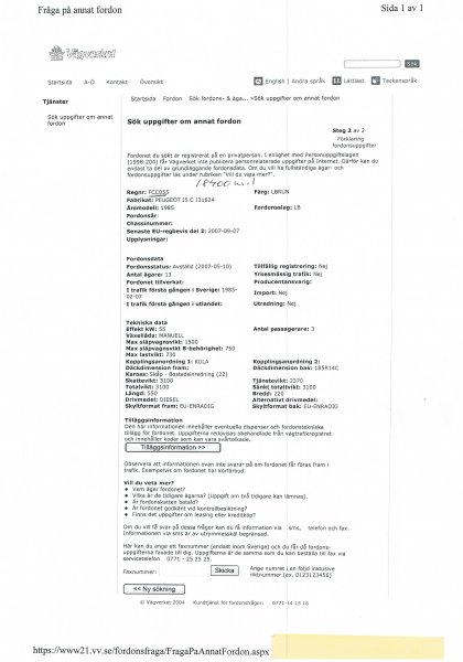

Hej Alf,
hur är det i härliga Norrbotten?
Föjler dig med detta om högra vikt på husbilen.
Har ett registerutdrag på min bil och där står det SÄNKT VIKT 3100 KG.
Om bilen är nervägd så borde det inte vara något större problem att få tillbaka ursprungsvikten vilket borde vara runt 3500 kg.
Bif utdraget så ser du och kanske har du samma notering på ditt utdrag.
Ha det gott
Hälsningar Bror

Din bil har hela 730kg lastvikt ser jag, en dröm för mig med 390kg lastvikt på pappret.
När vi far iväg med vår ca 3450kg husbil (verklig brutto) så har vi alltså 740 kg lastvikt.
Nu är det inte 740kg last som ger denna totalvikt då vår bils tjänstevikt är högre än de 2710 som pappret säger.
Alla uppdateringar samt nymonterad utrustning samt lite ljug när bilen var ny ger en verklig tjänstevikt på ca 3 ton och därmed en lastvikt på 100-200kg!!!
Det pappret säger är att vi kör med 90% överlast då det står 390kg lastvikt där, 20% ger körförbud och hur var det nu när man har mer än 50% överlast?.
Vår bil är helt enkelt inte brukbar som husbil med de siffror som nu finns i regbeviset så jag hoppas att jag får dispens men det är som sagt en högoddsare.

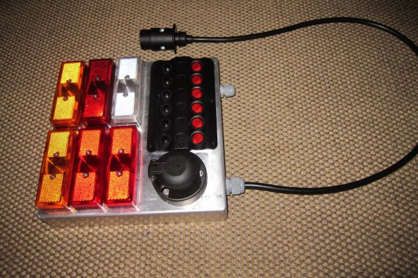

Jag kollade på detta redan i torsdags och bestämde mig för att äntligen ta mig tid för att bygga en fin släpljustestare.
Är så less på att koppla dit bilen när jag ska fixa släpvagnar, det är allt för ofta jag hjälper till med dessa jobb.
En aluminiumbox med måtten 250x250x50mm bockades till och Biltema besöktes.
Kontakter för släp och bil, kabel, lampor för alla funktioner samt automatsäkringar/brytare samlat i en snygg palel från marina sidan.
Nu kan jag testa bilens uttag och snabbt se att allt är OK samt kolla släp utan bil.
Jag kopplar in ett löst 12V batteri och sedan kör jag valfri funktion med hjäp av brytarna.
Har kanske inte så mycket med husbilen att göra men då jag troligvs ska dra mycket släp med den till sommaren måste allt fungera.
Nu har jag en kanonfin testapparat så då blir allt så enkelt när släpvagns-el ska kollas.
