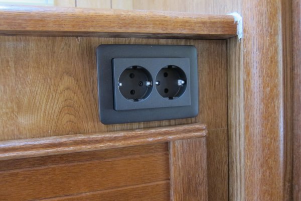

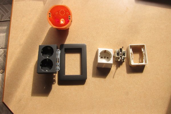

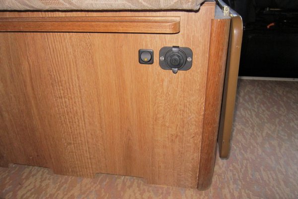

230V eluttaget i köket var rent sagt lite äckligt, mat och smuts sedan 1989 i ett defekt uttag är inte snyggt, dags att fixa till detta!
En infälld "senildosa" och ett modernt dubbeluttag gjorde stor skillnad.
Jag ska montera ett till likadant längst bak i husbilen och kanske ett även längst fram för att slippa använda kökets uttag när man t.ex. laddar telefonen mm.
Vi står ganska ofta där 230V finns att tillgå och ett uttag i köket är då lite för lite.

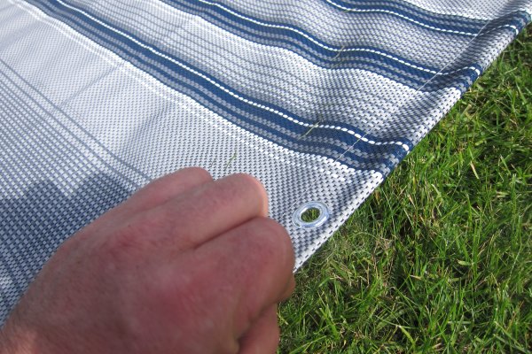

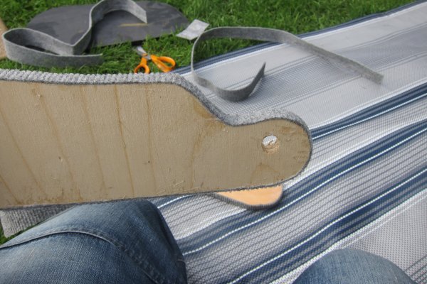

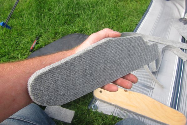

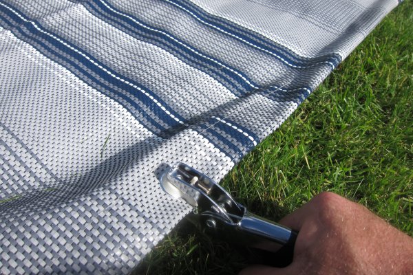

Som alltid vet min svåger vad vi gör, vi jobbar med den så kallade "förtältsmattan"!
Den blir kanonbra, nyfållad med nya "öljetter".

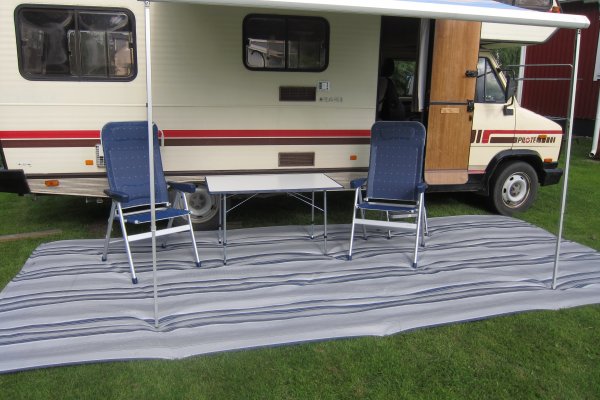

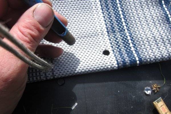

Vad fin förtältsmattan blev.
Öljettången från biltema fungerade bra trots det låga priset och min svåger hade en hålpipa att låna så allt var mycket enkelt.
Provmonterade allt på gräsmattan hemma, nu blir det en korttur till veckan och kanske en längre till då nästa vecka.

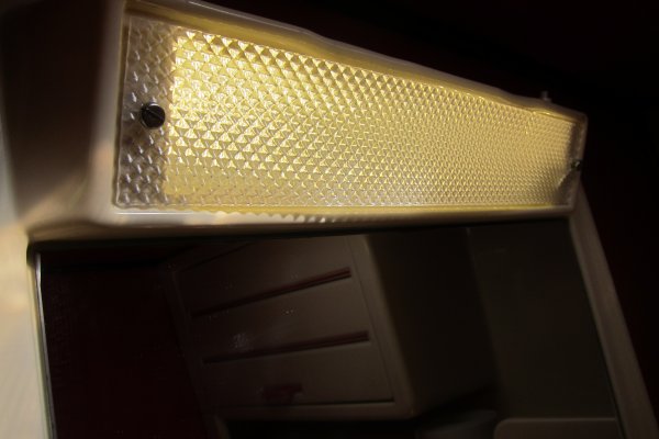

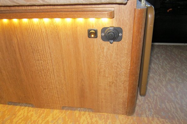

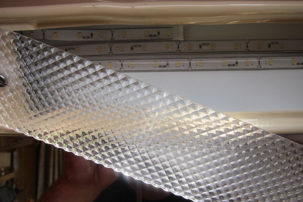

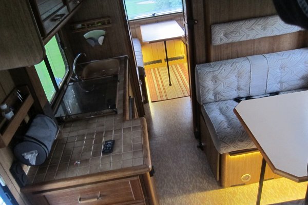

En korttur avklarad och den nya LED-belysningen lyste fint.
I badrummet hade de två glödlamporna någongång lämnats på och värmen deformerade då spegeln/lamphållaren.
Jag värmde tillbaka formen med varmluftspistolen i våras och satte dit en LED-slinga (60 dioder) från Biltema i stället för de två glödlamporna.
Den lyser med ett varmt sken med korrekt styrka och ingen risk för fortsatt värmeproblem, lyckat!

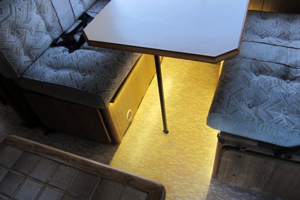

Under listen (där man sätter träskivorna när man bäddar upp) satte jag ytterligare fyra LED-stripes med 30 dioder för att få golvet i bodelen upplyst.
Det blev ett trevligt ljus i bilen med dessa, påslagsknappen satte jag vid ett av 12V uttagen fram.
Jag gillar verkligen Biltemas LED-lister.
Men diodlamprna jag köpte från Biltema för att ersätta glödlamporna i de befintliga armaturerna var inte trevliga.
Kallt, illblått ljus är inte kul, annat märke med liknade ljusfärg som slingorna ska letas upp då dessa diodlampor inte är lämpliga för lyse i bodelen, kanske enbart tänkt som belysning bilar?
Detta vecka skulle vi i väg på en längre tur men det blir inte så, tyvärr.
Saker vi inte rår över gör att vi får ställa in resan vilket känns snopet nu när bilen är klar och i toppskick (relativt till när vi köpte den).
Inget att göra åt, det kommer fler sommrar med långa turer i vår husbil!
// Alf

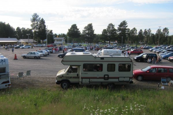

Vi kan som sagt inte fara på någon längre tur på grund av händelser i familjen men i går for vi en liten tur.
Kortare tur går knappast att göra.....vi spelade bilbingo hemma här i Heden!
Fotbollsplanen där man spelar ligger 200m från vårat hus och vi har hört bilbingon i alla 12 år nu sedan vi köpte huset, nu testade vi att spela!
Loket var inte där denna kväll (han kommer varje sommar) men mycket folk ändå.
En annan familj var med oss och vi spelade bingo och fikade i husbilen, sedan startade jag bilen för hemfärden på 200m och campade på gården bakom huset.
Vi grillade hamburgare och fritterade pommes och åt med välbehag.
Efter det satt jag och min vän i husbilen där vi spelade Dire Straits, Rainbow, Deep Purple och till detta en liten maltdryck.
En fin kväll i husbilen alltså.
Men nästa sommar ska vi på en längre tur, kortare är inte möjligt.
Den går så fint nu och allt fungerar så bra men turerna får tyvärr vänta en stund.

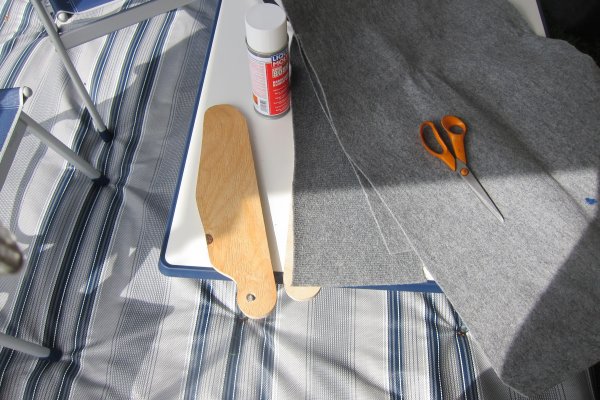

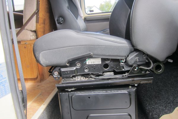

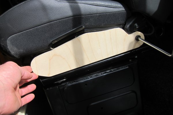

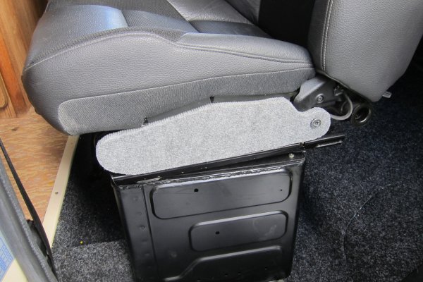

De nya V70 stolarna passade mycket bra i husbilen men på sidorna mot mitten saknades det en panel.
I bilen de kom från behövdes det ingen panel då ingen insyn fanns p.g.a. bilens inredning men här blev det öppet och lite fult.
En träpanel som kläddes i mitt nya favoritmaterial blev lösningen, enkelt och snyggt.
Tyget kallas för "bilmatta" och med spraylim var detta en barnlek, jag har klätt andra paneler/kabelskydd i bilen med detta och resultatet blir alltid lika bra.

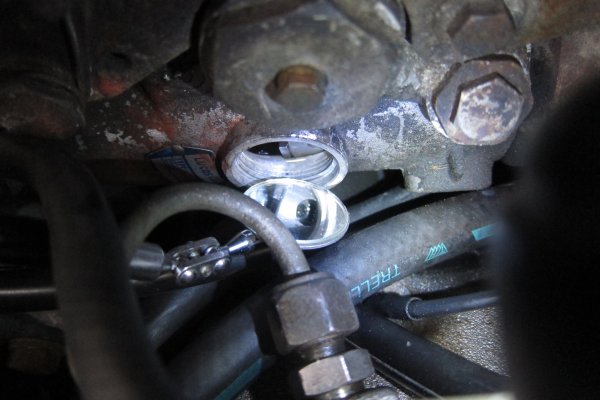

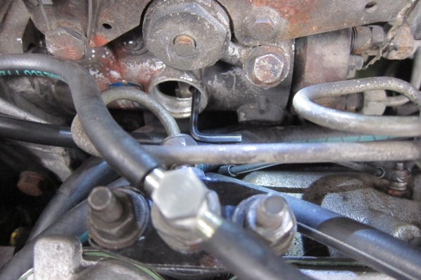

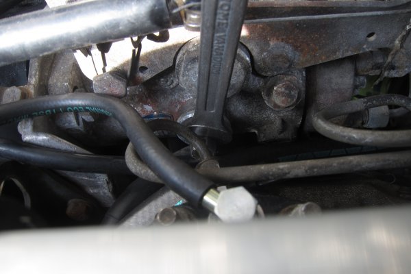

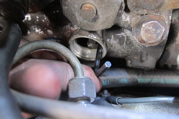

Bränslemängden hos en dieselmotor styr i stort helt ensamt dess effekt, eller, så länge man har nog med luft in i motorn så ger den mer effekt om man ger den mer diesel.
Vår gamla husbil har numera en betydande ökad luftmängd jämfört med standard så det är dags att öka på bränslet.
Ganska enklet att utföra:
På pumpen sitter ett plastlock som döljer en 14mm insexplugg, pluggen lossas och det rinner massor med diesel och sedan ser man in i pumpen.
Med hjälp av en spegel kollar man i det lilla hålet mot spridarhuvudet och vrider på motorn tills en 4mm insexskruv visar sig, att vrida runt motorn tills man hittar skruven är den svåra biten!
Sedan är det bara att med 4mm insexnyckel (50mm lång) vrida skruven in ca 1/4 varv vilket ökar mängden.
Efter det så ska man bara på med locket och starta motorn.
Vår bil gör nu 100km/h på 5:an uppför backen från Älvsbyn mot Heden, när bilen köptes var det 60-65km/h som högst på 3:an i samma backe!
Den går nu absolut tillräckligt bra för dess väghållning och jag ser fram mot nästa års turer med vår gamla bil.
Jag har dessutom kollat lite då det gäller ökning av totalvikten från 3,1 till 3,5 ton men det var en betydligt tråkigare historia, mer om det senare.
Tydligen blir det BE-kort och allt last på ett släp bakom bilen som gäller om man ska vara laglig.......
// Alf
