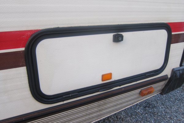

Alla lister på plats så nu är det dags för luckorna.
Vädret är på samma sura humör så det är en utmaning att jobba med husbilen denna vår.
Eller, jag är spyless på vädret!
En lastlucka klar i kväll, jösses vad tid allt tar!

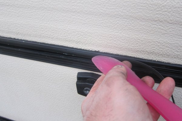

Täcklisten över skruvarna är inte så medgörlig när det är bara +4 grader men bytylen är fast och fin, sitter kvar så snällt tills luckan är monterad!
Nu är det kväll, i morgon bilr det en till lucka.
Jag som vill börja men kamremsbyte samt ombyggnad av elsystemet och så håller jag fortfarande på med utsidan av bodelen, nåja jobb går före nöje.
En smörkniv från Ikea är föresten suverän när täcklisten ska in!

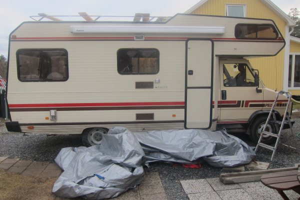

Bilens tak har massor av öppna skruvhål då luckor samt takbox monterades lös för omtätning, jag har tillfälliga lock over luckorna med butyltätning men de är naturligvis inte 100% täta.
Jag täcker givetvis över hela bilen men är mycket orolig ändå, kommer detta att gå väl?

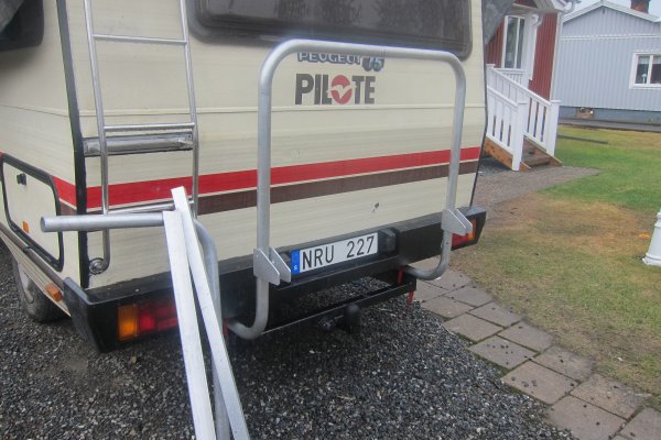

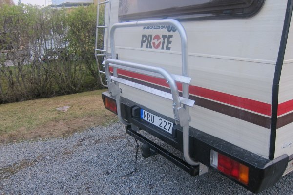

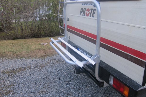

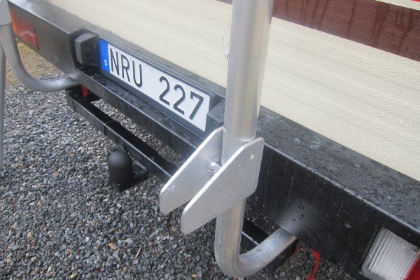

Cykelställ behövs för två cyklar så det blir till att bocka och svetsa lite aluminium.
Jag har "hängt upp" delarna för att kolla alla mått och se att allt blir som jag tänkt.
På måndag ska jag svetsa ihop allt så nu blir det lite finjustering.
Den fästes i dragets balkar så jag slipper oroa mig för att sätta fast tunga saker i bodelen, en så här gammal bil behöver inte mer påkänningar i bodelen.
Jag gissar på en lasttålighet på 100 kg vilket räcker till väl.

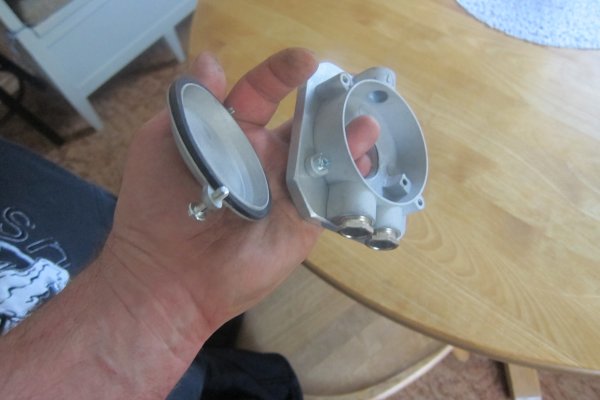

Jag gjorde också om en eldosa för alla kablar in från taket.
TV antenn samt (eventuellt) en 27mhz antenkabel samt (senare) kabel till solcellen.
Denna dosa ska vara tät enlig min svåger och jag fäster först en 10 mm aluplatta på taket och skruvar sedan dosan i denna, med en hel del tätningsmedel förstås.
Om det bara skulle sluta regna så.....
Edit: Om dosan inte tål regn så ringer jag genast till min svåger och gnäller.
Eller säger åt han när han sitter här och dricker kaffe.

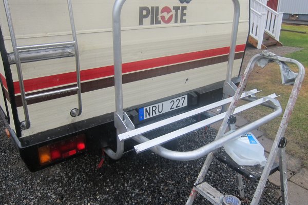

Så i stället blev cykelhållaren nu nästan klar.
Lite stag för fästen av cyklar samt små svetsjobb är kvar.

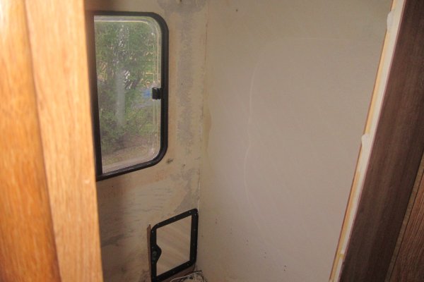

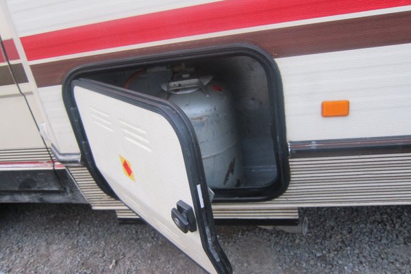

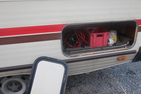

Luckan för gaslolflaskorna är färdigtätad och utrymmet reparerat, rengjort samt målat.

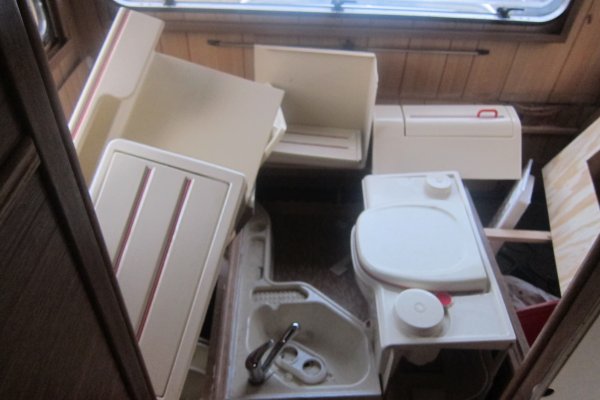

Sedan blev det lite mer jobb i toaletten då den tydligen ska tapetseras om, allt revs ut så nu är det bara att fixa det snyggt.

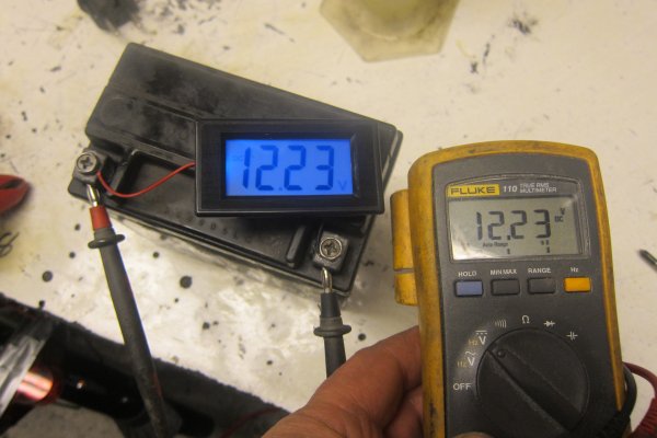

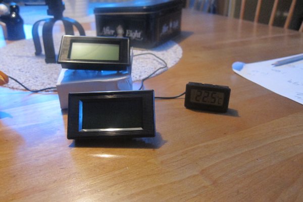

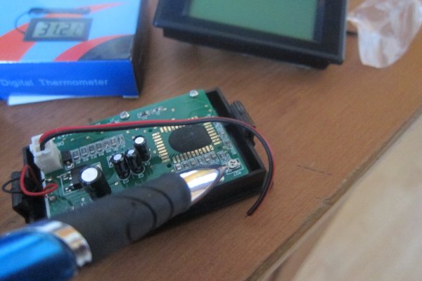

Fick paket från Kina i dag med mina voltmätare till instrumentpanelen, otroligt billiga och rättvisande efter lite kalibrering.
Nu får jag full koll på både bodelens samt bilens spänning i alla lägen.

Var hade du beställt dina mätare?
O
Osten
Sv: Vår nyköpta J5 Pilote R580-89 behöver lite vård.
Ja såna mätare vill jag oxå ha.
F.d. 24414
2.2" LCD Digital Panel Voltmeter with Blue Backlight (7.2~20V) - Worldwide Free Shipping - DX
Fick tipset här på HBK.
Minns tyvärr inte i vilken tråd eller av vem, tack ändå till den som skrev om detta.
Kalibrering är enkelt med en bra multimeter som hjälp, vrid där pennan pekar tills värdet stämmer.
Det var knappt 1/10V fel vid leverans.

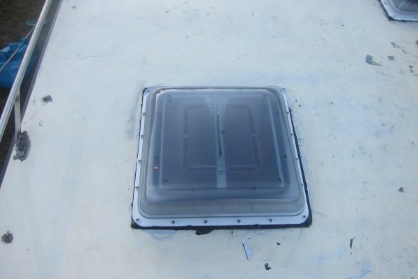

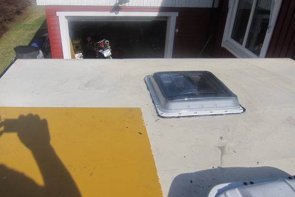

Frun ser på "lets dance" och jag monterar äntligen i takluckorna!! Vilken glädje.
Överflödig butyl ska rensas i morgon och sedan ska taket tvättas och den sista luckan på alkoven bytas ut.
Det är inte så kul att vara ute på den höga och allt för fragila alkoven men med en stor plywood som hjälpgolv ska den nog hålla.
Jösses vad ful den gamla luckan var, hade nästan glöt bort hur de andra såg ut.
Nu blir det alltså genomskinliga luckor i hela bilen med ljusgardin i kök samt alkov, det blir ett riktigt lyft för vår gamla vagn.

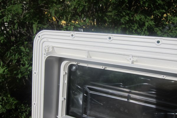

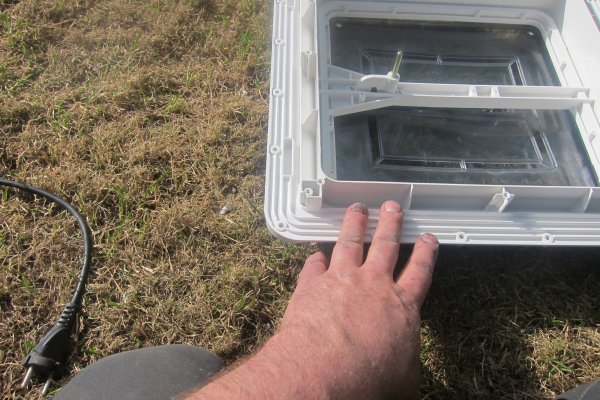

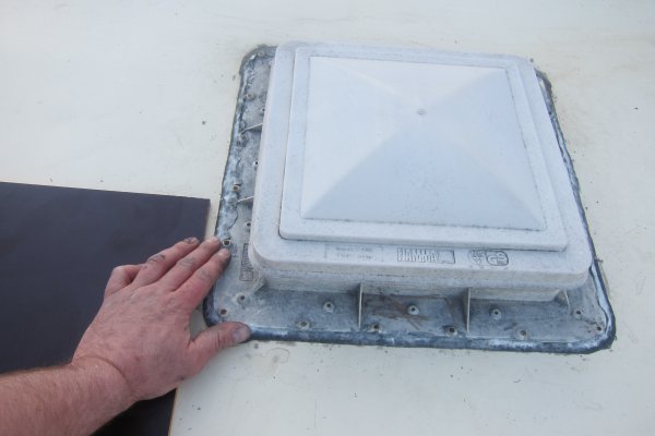

Monterade just in den sista luckan. För de som har gamla veteranare som vår kanske samma problem uppkommer vid byte.
Original Fiamma-luckorna har ett 350mm hå men de nya ska ha 390mm.
Man kan kapa upp hålet men då försvagar man träramen runt luckan.
Jag valde att modifiera de nya luckorna så att de går in i 350mm hålet med endast en liten rundning av hörnen i husbilets tak.
Allt utom de fyra skruvhålen i slipas ner enlig bild och då passar luckan, skruvhålen från utsidan är identiska med den gamla luckan.
Nu ska bara allt överflödigt butyl bort och sedan tätas kanten med fog.

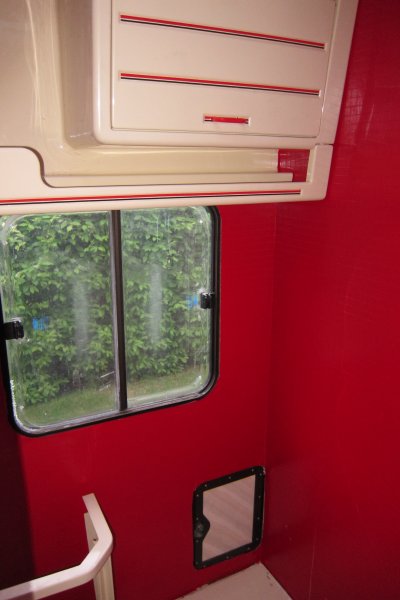

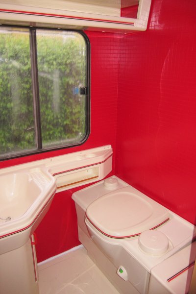

Nu är toaletten tapetserad och återmontering av alla delar står på tur.
Vilket jobb att fixa till och tapetsera ett rum på bara 0,90x0,94x1,78m.
Men det "röda rummet" blev ganska.....intressant. Hur många har klaröd tapet i toaletten på sin husbil?
Undrar någon vad det var för väder när jag hade ett tapetbord vid sidan om husbilen och skar till våderna för att snabbt springa in i husbilen?
Givetvis regn......
Helgen när jag (äntligen) monterade takluckorna var underbar men ett undantag, vi kör tydligen med evigt regn numera.
Har någon retat upp en elak regngud?

Toalett klar så när som på spegeln, ska bygga om belysning till LED först.
Röd och fin blev den.
"Rengörning för plastmöbler" på pumpspray-flaska är suveränt när man ska regöra alla delar, nu luktar den inte son en toalett från 1989 längre.
