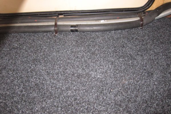

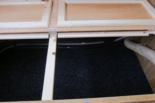

I dag har jag fixat lastutrymmet som har en lucka utifrån på vänster sida längst bak.
En gammal skada i väggen där stegens skruvar släppt in vatten är nu helt reparerad och utrymmet har en ny golvmatta.
Men i morgon ska jag in i förarhytten, tror jag.....
Min far har försärkt alla luckor/sitsar på undersidan, mer vikt men nu känns de fina att sitta på.

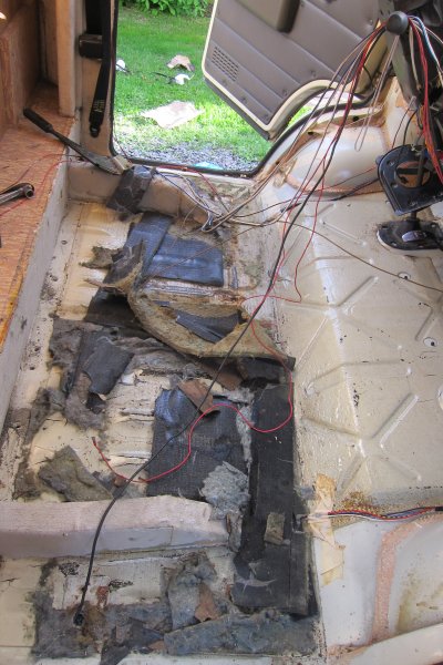

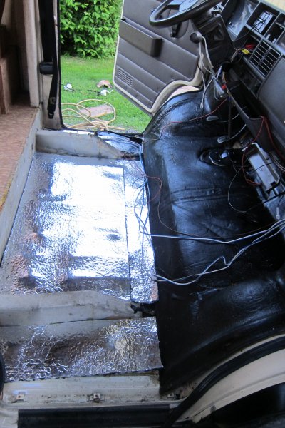

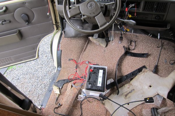

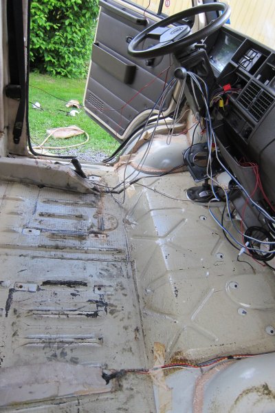

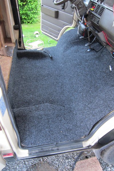

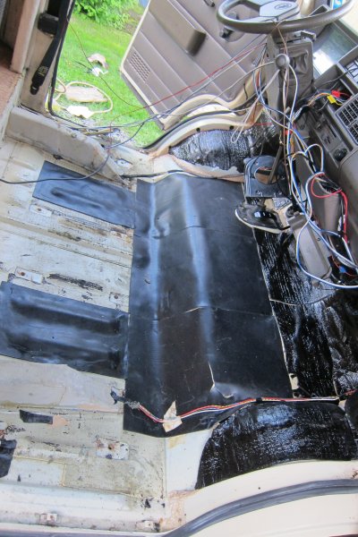

Då toan blev klar så är det förarhyttens tur.
Ett litet kvällsjobb, ut med gamla mattor, kompletera med mer isolering, skär till och montera ny matta.
Vad tid allt tar.....
Men nu ska bara hålen till stolskonsolerna öppnas och alla lister samt stolarna skruvas dit men det blir när all el är kopplad.

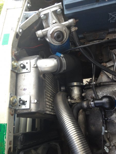

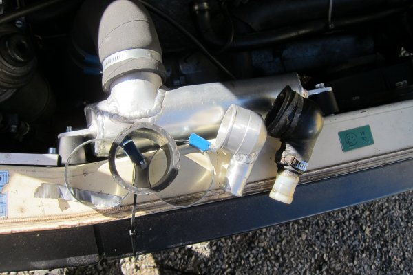

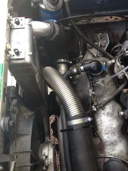

Ett tips till alla som skall montera intercooler i er bilar. Mät hur stor plats ni har och ut på laga.se och leta. Själv har monterat en intercooler från en Landrover Discovery 2,5TD på min J5 2,5TD och visst lite trångt men fullt genomförbart. Efter provkörningen kändes en avsevärd skillnad så nu skall trycket upp och bränslet skall justeras upp.:cool:
Harri
    1,1 MB · Visningar: 24
    1,2 MB · Visningar: 22
F.d. 24414
Sv: Vår nyköpta J5 Pilote R580-89 behöver lite vård.
Snyggt Harri, det fina med laddluftskylare är att "passar det så fungerar det" så att leta efter en på en skrot är en bra idé.

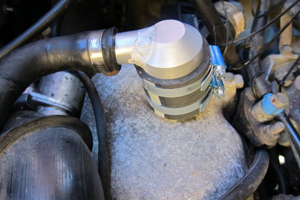

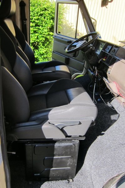

Jag har faktiskt jobbat lite under huven!
Vevhusventilationen från ventilkåpan hade en trasig gummidel som jag ersatte med en svetsad i aluminium.

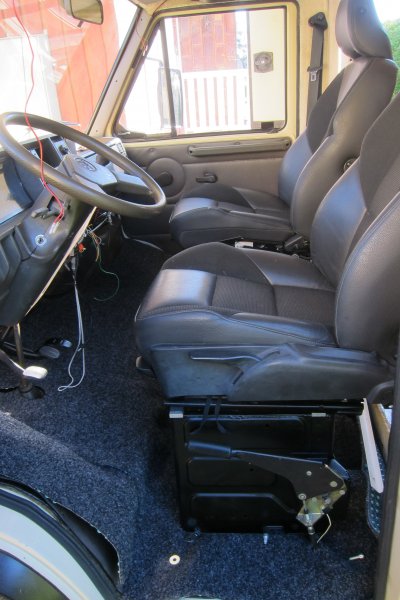

Förarhytten har nu bara elkopplingar och lister vid insteget kvar.

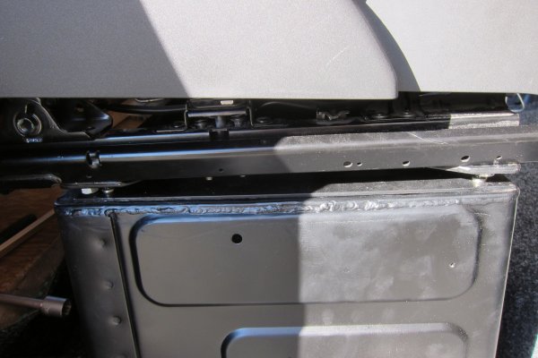

Jag sänkte stolarnas konsoller 30mm då de kändes lite höga, nu blev höjden perfekt.
