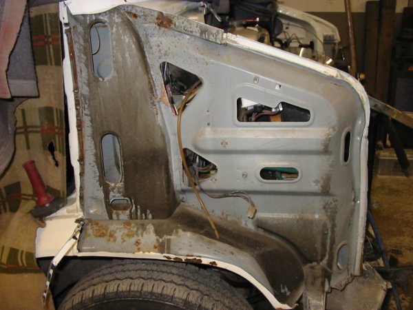

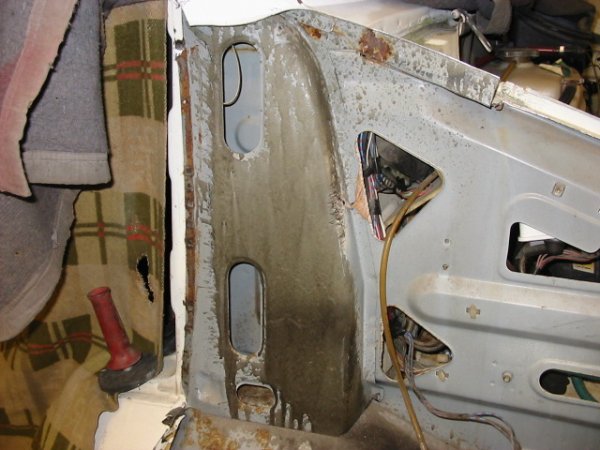

ett annat ställe som är totalt oisolerat är hjulhusets förlängning från motorutrymmet till A-stolpen. Att ljudisolera dessa tror jag tar bort en massa vägljud och även ljud från motorutrymmet. Skall göra detta på min bil när jag har motorn urtagen.
Ha det så trevligt i Gullträsk och trevlig helg
Hälsningar Bror
Fick det stora nöjet att byta skärm på en Fiat dukato -88, och kom att tänka på Brors tidigare inlägg.
Därför skickar jag in ett par bilder på vad jag tror att Bror syftar på, om jag inte har fått allting om bakfoten så är Ducato, Peugeot J5 och Citroen C25 i grunden samma bil.
Här finns det utvecklingspotential angående ljudnivå, men hur det ska lösas får ni reda ut själva, för jag har ingen sån här bil.:D

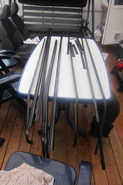

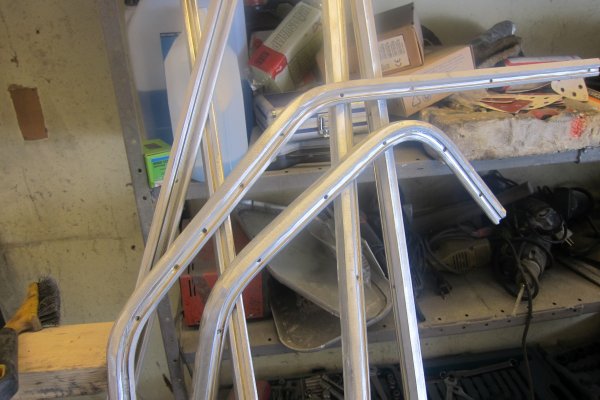

Nu ska vi hämta vår husbil om 2-3 veckor så snart börjar vårens arbete!!
Alla alu-lister runt husbilen är bortplockade och renslipade (ett tungt jobb) och ska nu lackeras mattsvart.
Det är med andra ord dags för omtätning av samtliga skarvar som täcks av lister på bilens husdel.
Nu täcklist för skruvarna är beställd och tilsammans med nya takluckor ska Piloten bli regntät
Ska ta lite bilder så snart jag samlat ihop alla nya prylar.

Nu har vi äntligen hemtat hem vår husbil från vinterförvaringen!
Jag valde (korkat nog) att köra dit bilen med nästan tom tank så trots bra batteri så ville den inte riktigt...
Den startade för att sedan stanna ett par gånger och tankmätaren stod på tom, undrar vad som är fel?
20 liter diesel i tanken och en grundlig luftning så var han sig lik igen och jag kunde köra hem den för fortsatt jobb.
Listerna är som sagt nylackade och jag har dessutom köpt nya framstolar vilket blir ett riktigt lyft.
Nu ska bilen tätas och alla lister ska på plats med ny täcklist för skruvarna.
Nya skruvar och ett stort antal med 300ml tätningspatroner har jag redan så bara alla takluckor kommer så blir allt som det ska.
Nu blir det valborgskväll i Gullträsk men i morgon ska det jobbas.
Trevlig kväll alla// Alf

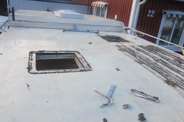

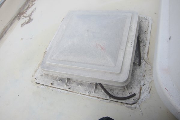

Man hoppas naturligvis på en varm vår nu när man ska jobba med husbilen men.....fortfarande minus på natten och 40cm snö på tomten!!
Kallaste våren på massor av år, typiskt!
Takluckorna är nu borta vilket var ett intressant arbete.
Stjärnskruvar från 1989 har tydligen tappat lite av sin form och ingen mejsel i världen kan få grepp när de ska lossas.
När man tänker efter så fanns nog Berlinmuren när denna bilgbyggdes så det kanske inte är så konstigt att skruvarna nästan rostat bort?
Tiden går.....
En kofot löste problemet, luckorna ska som sagt bytas ut till nya så vad spelar det för roll?
Nu ska en tillfällig skydsslucka dit med butyl så att även kanten på taket torkar helt och sedan dit med de nya.
Under tiden ska jag fortsätta att roa mig med att ta bort gammal tätningsmassa runt om så att alla nylackade lister kan återmonters, satte dit två i går och det ser fint ut.

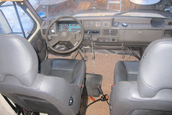

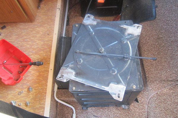

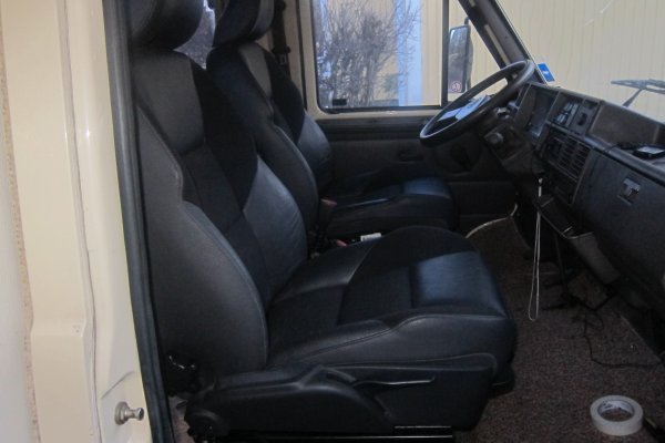

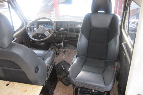

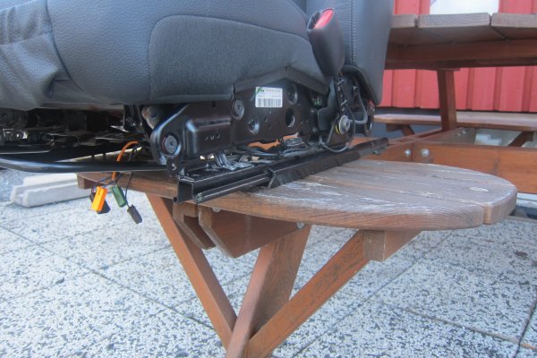

Har nu snart stolarna på plats vilket (naturligvis) var jobbigare än beräknat.
Bara det att en modern stol väger som 2-3 äldre gör det lite jobbig när man ska in och ut med dessa för ombyggnad så att de passar.
Den redan låga lastvikten miskar nu med minst 50kg då dessa stolar är jättetunga.
Sedan har de dessutom en "sprängbomb" (airbag) viket känns kul när man kör vinkelslipen för fullt i stolens underede likt en extraljustjuv på en öde parkering.
Kan man utlösa en sådan kudde av misstag med svets och slipning?
Troligvis inte men visst ger det lite extra spänning till arbetet!

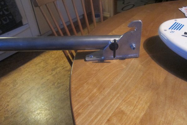

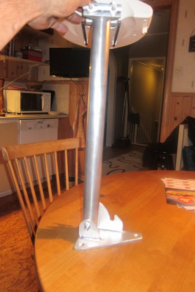

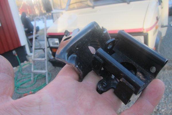

Jag byggde också ett nytt fäste till tv-antennen i dag.
jag ville ha en hyfsat hög "pinne" men den skulle dessutom gå att fälla ner så jag gjorde den lite extra komplicerad.
Då jag alltid ska upp och hämta saker i toppboxen när vi ställer bilen för natten är det inget problem att fälla upp antennstolpen och sedan rikta in antennen dit vi får bra bild, Jag klarar mig alltså utan möjlighet till invändig justering/upphöjning av den typen som många husvagnar har.
Nu blir det sova, jobba och sedan ut igen, givetvis har jag inte rensat alla kanter från gammal tätningsmassa ännu.

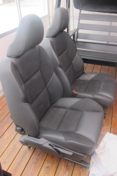

F.d. 53078
Sv: Vår nyköpta J5 Pilote R580-89 behöver lite vård.
Om du kopplar bort startbatteriet så bör inte airbagen lösas ut, även om det låter otroligt att den skulle smälla av för så lite väsen. Din bil är visserligen gammal, men tror ändå att airbagen kopplas ifrån när den står stila ?

Snyggt jobbat, fick du ändra org. underredet eller blev höjden bra ändå?
Vad är det för stolar du använder? Passade mycket bra tycker jag. Där kan man nog åka många mil utan att bli helt ledbruten.
mvh/Göte :yes::yes:
F.d. 24414
juan.norte: Jag var inte helt allvarlig när jag funderade på om airbagen i den nya stol som jag jobbade med kunde lösa ut.
Jag har testat att lösa ut en airbag en gång vilket var kul men lite skrämmande, vilken smäll!
Vår bil har inga airbags (inte så vanligt i en husbil från 1989) men de nya stolar som jag monterar har en sido-airbag.
När jag kapade i dessa stolar funderade jag på att det var en liten bomb i stolen som kunde smälla men jag trodde inte att det var troligt eller ens möjligt.
Bara tanken var för mig intressant.
Jag har tänkt att koppla in stolsvärmen i dessa nya stolar och då gäller det att inte koppla fel, gör man det så kan nog "bomben" smälla!
Göte&Ing-Britt:
Stolarna är troligvis från en Volvo V70/S60 05-07 eller (kanske) en C70 av samma årgång(?)
Jag fick kapa lite i underredet och bygga om "snurr-plattan" på passagerarsidan samt lägga två alu-skenor på förarsidan.
Detta för att Volvostolen har 430mm mellan skenorna och Peugeot har 400mm.
Höjden blev bra men tyvärr så bör man ha stolen i lägsta läget vilket är lite synd då man inte kan utnyttja Volvostolens fina höjdjustering.
Ett riktigt lyft för både utseende och komfort blev det.

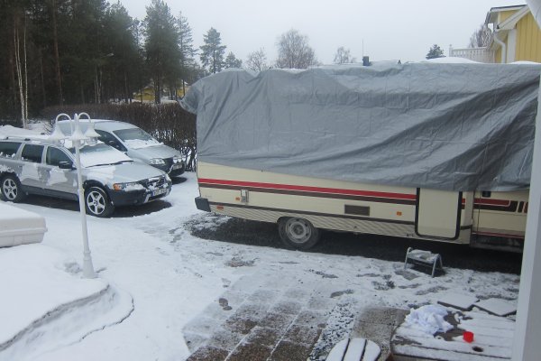

Men vad är detta?
Skulle sätta i takluckorna samt fortsätta med listerna i dag men nu har vi 5cm blötsnö!!
Har jordaxeln börjat luta åt fel håll eller vad, det är ju i maj för sjutton.
Och jag som tänke köra lite hoj på eftermiddagen, trist.
Tur att min svåger kunde hjälpa mig att "packetera" in husbilen i gårkväll.
edit: Nu ringde svågern och ska följa med honom till Luleå på husbilsvisning i stället för att vara hemma och deppa över vädret.
