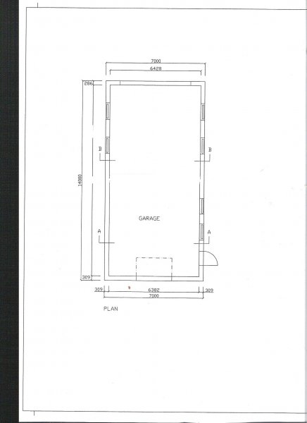

Husbilen är som sagt nästan klar så frågan är vad man nu ska fortsätta med då det gäller framtida byggplaner.
Drömmen är att om ett par år bygga "den ultimata husbilen" baserat på den mängd av erfarenhet man fått tag på i detta forum samt i arbetet med den egna husbilen.

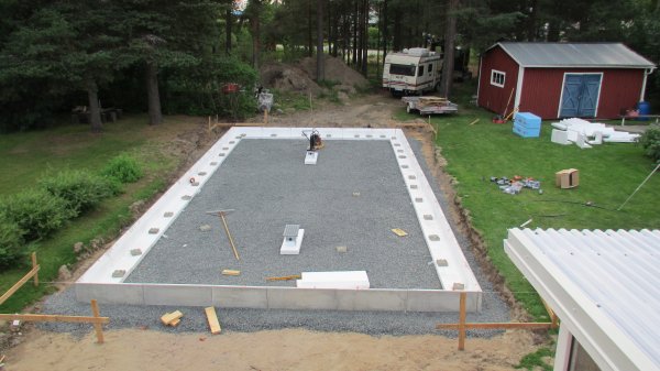

Men borde man inte he ett riktigt bra garage då?
Ett runt 7 x 14 m med 4,0m i takhöjd, bil-lyft, däckmaskin, blästerskåp, TIG-svets och (inte minst) värme hela året?
Fick bygglov på ett sådant förra året, kan vara hög tid att börja nu.......

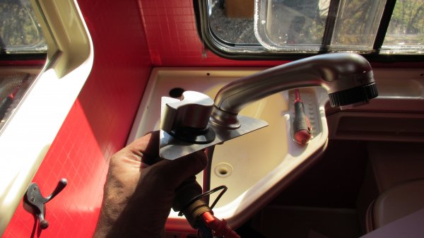

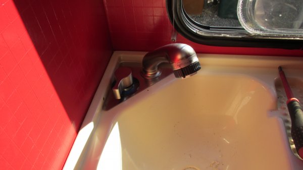

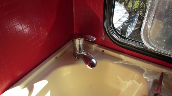

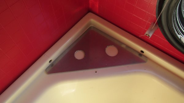

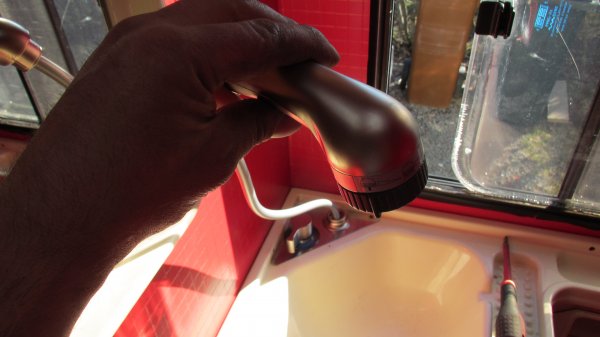

Vår husbil hade ingen dusch, nu behöver vi en sådan (grabben kan behöva sanering ibland).
En blandare, ett duschhandtag samt en rostfri plåt och lite jobb!

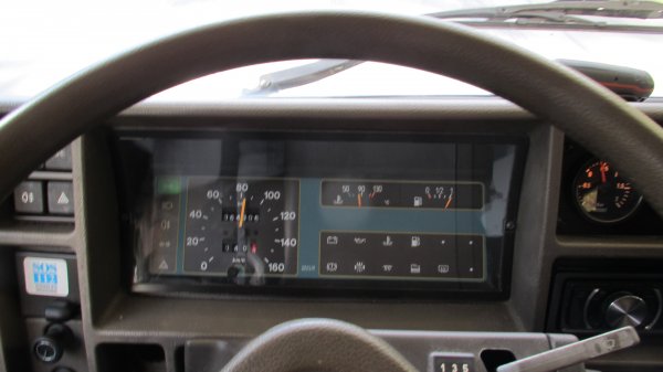

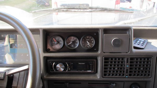

Nu har vi även en klocka i instrumentbrädan i vår husbil, den hade märkligt nog inte det standard.
Jag saknade den då jag är van att med en snabb blick kolla vad klockan är när jag kör ett fordon.
Att få tag på en klocka var svårare än jag trodde, denna 52mm köptes via ebay men kvalitén kändes som "något under Biltema"

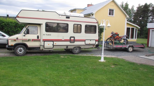

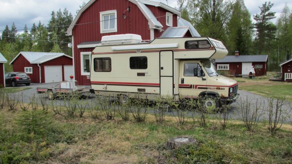

Ännu en midsommar i vår gamla husbil och vilken fin midsommar vi hade.
Vi lastade bilen (fullt) och sedan krokade jag fast släpet och surrade fast min motorcykel, en massa bra-att-ha-saker samt grabbens tramptraktor.
Bilen såg detta som helt normal last och motorn drog helt utan protester i alla backar.

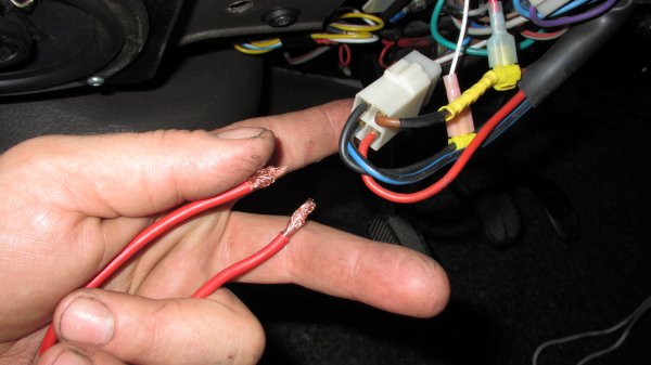

Men ett litet fel bjöd ändå vår bil på!

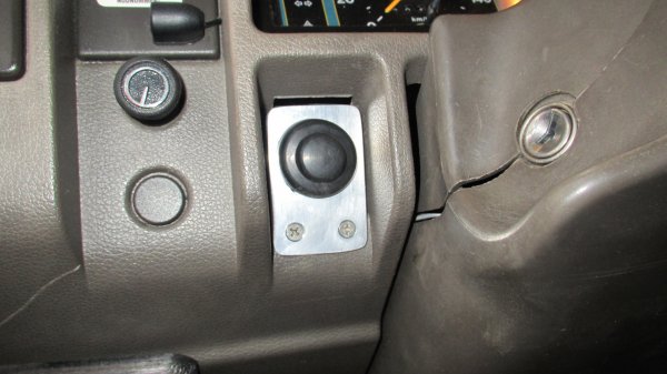

Väl framme i Gullträsk så skulle jag parkera om husbilen på svärfars gård men då var tändningslåset inte på humör, inget hände i startmotorläge!
Det var bottenplattan som inte längre gav kontakt ut på kabel "50" då den var sliten, en kabelstump mellan brun kabel och röd kabel i kontaktstycket från tändningslåset löste problemet.
Tänk vad snäll husbilen var som hade ett så enkelt fel och dessutom visade detta när vi just var framme och inte på resan dit eller när vi skulle hem.

Jag ska koppla in en startknapp så länge tills jag får tag på ett nytt tändningslås, det är för mig inget problem att ha en startknapp så vi får se om det kanske blir en permanent lösning.

Sv: Vår nyköpta J5 Pilote R580-89 behöver lite vård.
Det blev en startknapp i husbilen och det är en lösning som jag som sagt gillar.
Jag ska nog köpa ett nytt tändningslås så småningom men detta får bli sommarens lösning.
Vi har lite annat för oss även denna sommar så det blir tyvärr inte så många turer med husbilen.
Det nämligen är dags för mitt livsprojekt, ett drömgarage/verkstad!
Ett ställe att ha husbilen i under vintern samt en komplett verkstad med tvåpelar-billyft, svets, däckutrustning samt en toalett/dusch!
En del jobb blir det, bara plattan är ganska tung att göra.
Allt jobb görs av mig samt släkt/vänner men det blir ändå helt fantastiskt dyrt.
I dag grävde vi avlopp och fick en del överraskningar hittade (ett underjordiskt rum som ingen vet vad det är!) och sedan grävde vi av elkabeln till fastigheten, en bra dag!
Nu ska invändigt avlopp handgrävas och fjärvärmekulvert samt el in och sedan all isolering och armering och.....allt annat!
    2 MB · Visningar: 16
    2,5 MB · Visningar: 23
