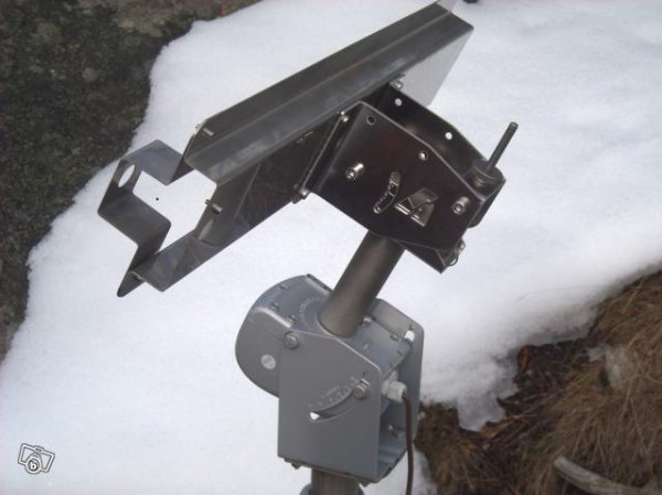

Hej Gunnel o Bernt
Nu är den beställd, "vrid och höjbar Solarmast" !
Nu börjar problemen, skall man lägga en alum.plåt eller en rostfri sådan så att tyngden fördelas på en lite större yta på taket, typ 250 x 250 mm & kanske något invändigt för att inte taket skall klämmas ihop på en liten yta?
Hur har du fäst stöden till solpanelen där den vilar på taket?
Vad jag blev inspirerad av dina fina bilder!
Skriv gärna en liten snutt om utvecklingen!!!!
Mvh:
Visa bilaga 30946
Visa bilaga 30947
Visa bilaga 30948
Visa bilaga 30949
Visa bilaga 30950
På vår panel har jag monterat en vrid och höjbar Solarmast,då får man ju ut maximalt med Ah även när solen står lågt.
Den är inte färdig ännu men är under utveckling.
Masten går att beskåda på Kama fritid Monteringsanvisningar E-30-14 PS Solar.
Den höjs och sänks med en 12v,batterihavererad skruvdragare via en vinkelväxel från en vindrutetokarmotor,alldeles lagom varvtal.
Vridningen är en så länge för hand men blir motordriven när lämpligt matreal dyker upp.
Rätt vinkel i sida är ej så noga,det är höjden för att få rätt solvinkel som ger resultat på Amp,mätaren när solen står lågt.
De här grejorna kostar inte några stora pengar,bara masten ca, 3000;-,resten bara skoj.

Jag har precis fått färdig min justerbara solcell, bara 40w men ganska effektiv på vintern, om man jämför med de andra som ännu ligger platt på taket. :rolleyes:

Hej,
Apparaten som jag beskriver och Solföljaren är ju två olika system.
Solföljaren är en utmärkt produkt vid stationär montering,men absolut inget för en husbil som står i nya väderstreck var dag.
För övrigt följer den solen,så morgon och kväll är den vinkelrätt mot solen och tarvar fler moment för att ligga platt på taket vid transport.
Men OK det är säkert någon finurlig klurgubbe som löser detta i denna klubb.
Mvh Bernt
