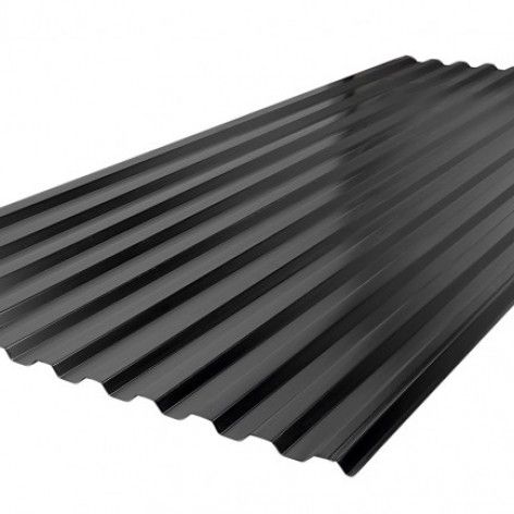

Varför inte klippa till en bit av korrugerad aluminiumplåt med fyrkantsprofil och limma på taket att skruva fast solcellen i. Bra värmeledare, lätt och bra ventilation.
Visa bilaga 121153
Kanske det, men är inte de flesta takprofilerna gjorda av plåt(järn) dock kanske det spelar mindre roll dock tungt?
Beträffande värmeledande så på sommaren så är taken ofta jätteheta, så den värmen vill man nog inte ha ledd till cellen, på vintern så fungerar det dock säkert fint!

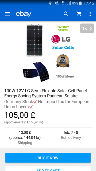

Får se om jag gjort något dumt nu? Kostade 1080:- Jag ser det som så att nu får jag lära mig om min A-klassade "finpanel" som jag redan har är bättre än en "fulpanel" från Fyndiq :)
