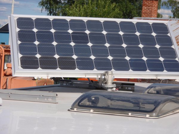

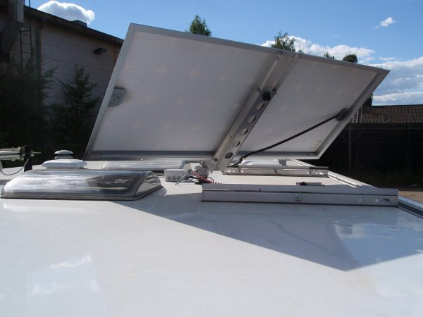

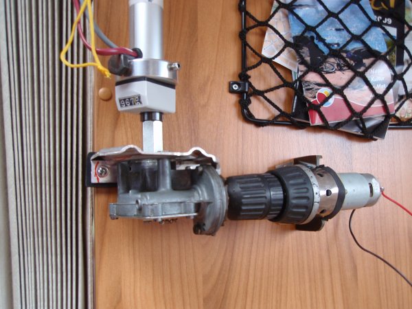

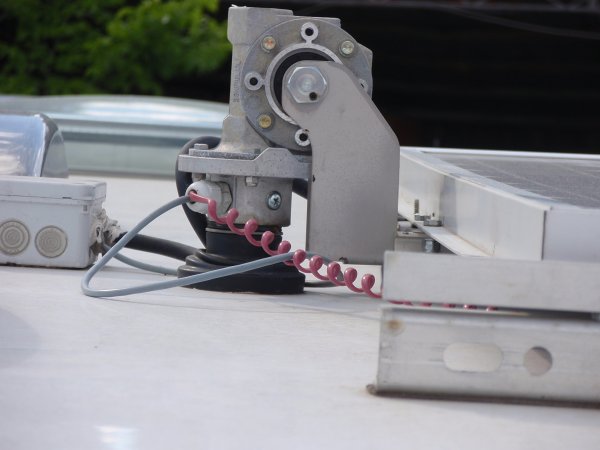

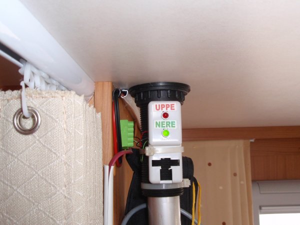

På vår panel har jag monterat en vrid och höjbar Solarmast,då får man ju ut maximalt med Ah även när solen står lågt.
Den är inte färdig ännu men är under utveckling.
Masten går att beskåda på Kama fritid Monteringsanvisningar E-30-14 PS Solar.
Den höjs och sänks med en 12v,batterihavererad skruvdragare via en vinkelväxel från en vindrutetokarmotor,alldeles lagom varvtal.
Vridningen är en så länge för hand men blir motordriven när lämpligt matreal dyker upp.
Rätt vinkel i sida är ej så noga,det är höjden för att få rätt solvinkel som ger resultat på Amp,mätaren när solen står lågt.
De här grejorna kostar inte några stora pengar,bara masten ca, 3000;-,resten bara skoj.
Bernt
Bernt
Mycket mycket intressant!!
Får man fråga hur stor är panelen?
Mvh
F.d. 3077
Sv: Solpanel och Regulatorer..
Den är på 85W,mitt i högsommaren och mitt på dagen behöver den knappast vare uppe,men ju lägre solen är och och man vinklar upp,så är det samma effekt hela tiden.
En stegmotor med kuggrem vore ju inte så dumt,det är vridningen som är problemet,
inte för den som kan programera en dylik förståss.
Bernt
