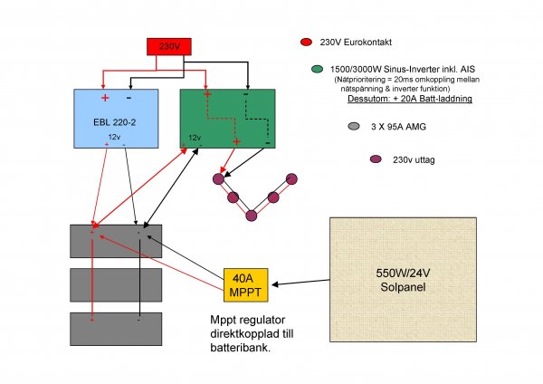

Lite kort:
* 550W/24V solpaneler
* 40A MPPT regulator (pga. A-kapaciteten kopplas den inte via EBL, som låt max 14A)
* Kombinerad 12V-Inverter/20A Batteriladdare inkl. nätprioritering via ingångspänning.
( Ganska vanligt inom industrin. 230v/1500W kontinuerligt, 2000W/10min, 2500w/3min, 3000W/~10s. )
Med förhoppning om att 3x samtidig laddning vid nätdrift/230v av:
* EBL blockets laddning
* Inverterns 20A (den vänder alltså till laddning av b-bank vid nätdrift)
* Solceller
Inte ställer till några underligheter... Borde vara "Starkast vinner" vid laddning...
Vilket tordes bli Solceller vid solljus då de levererar 14,7v/+30A via Mppt regulatorn.
Alt. att jag tar bort EBL'ens laddning av bodelen (B-banken) och låter dessa 18A ensamt sköta startbatteriet framöver.
Kommentarer & tips mottages tacksamt! :msn_wink:
Blir väl några byggbilder framöver i vår, när VÄRMEN lyser med sin närvaro!
Tänkt koppling enl:
  • Ny El.pdf
    Ny El.pdf
    54,5 KB · Visningar: 88
    494,4 KB · Visningar: 43

Intressant projekt! Har förstått att du har mycket elektroniskt lull-lull som kräver mer ström. Vore kul att se lite mer av det också. Det kanske finns i några trådar som jag inte har sett?
Det jag inte riktigt förstår är varför du tycker att man behöver 550W solceller för att sköta startbatteriet? Själv har jag aldrig upplevt att startbatteriet behöver laddas mer än när man kör.
Sv: Solpanel och Regulatorer..
Hej hqhusbil
Visst kan jag göra ett reportage framöver, hur just vi har det inkl. "all" teknik"
El-grilltändare, elmarkis, elsängar fram/bak, micro, stereo m. hembio ljud, 2x tv, gitarr förstärkare, mindre PA m.m. med oss mot bodels batteri bank. :msn_wink:
Men först skall jag revidera min el-skiss till att göra så som jag beskriver ovan. Låta EBL 220 enbart råda över startbatteriet framöver!
Alltså 550W solcell + 20A laddning från invertern (när det är "landström" ) blir till bodels b-banken.
EBL'ns 18A enbart till startbatteriet! (inte mot B-del) + en liten dc/dc laddare från B-del till S-batteri.
Detta pga. de gånger bilen står några veckor i rad, då sköter solceller all laddning av båda batteri bankerna!
Detta sköter EBL i vanligt fall, men nu tål den inte mer än 14A genom solcells ingången.
Man kan dock köra in ytterligare regulator /fler ladd-möjligheter på EBL då via extra ladd-ingång 1 & 2.
Men jag gör nog på följande vis, solcell-laddregulator direkt kopplad mot B-bank.

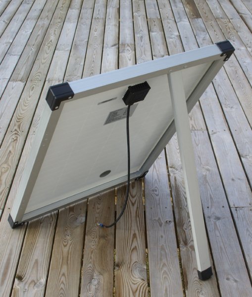

Jag vill inte montera solpaneler fast på bilen. Är det någon som har något tips på en så liten panel som möjligt med bra effekt. Det ska vara nån form av stativ också så man kan ställa ut den i solen. Jag har hittat en 80w på clas olsson med stativ. Men jag är alltid lite skeptisk till Clas Olsson vad det gäller kvalitet.
Solpanel.
Någon som testat denna panel eller kan komma med ett tips om en liknande, helst mindre, men i samma prisklass på ett ungefär.
Clas panel är 3 gånger så dyr mot om du köper den i Tyskland.
Dessutom är clas panel Polykristalina mot Vitasolas monokristalina som ger lite mer effekt vid mulet väder.
Ser inte att Clas har något stativ som ingår men det går ju att göra nåt så det passar ditt användande, ev ett gammalt kamerastativ.

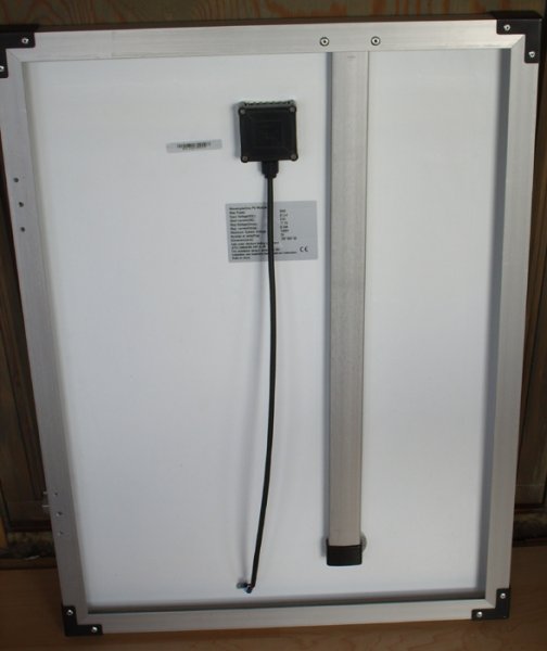

Skruva dit ett gångjärn och ett ben (ev. teleskopiskt) i lämplig aluminiumprofil på baksidan! En regulator behöver du också!
