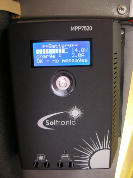

Ranarp i kväll. Bara 3 bilar. Jag har monterat en 140watt solpanel som ligger över toaluckan. Lucken kan öppnas en aning, men det intressanta är att det inte blir mörkt. Panelen släpper genom en del ljus.
Jag har också bytt regulator från tidigare IVT. Ville helt enkelt test en ny leverantör. Det är en Soltronic MPPT 7520 som precis som IVT klarar 12 och 24volts system. Den har en inbyggd display. Men den stör radiokanaler som är lite svaga. Jag märker ännu så länge ingen skillnad mot IVT.

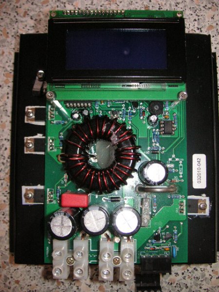

Haveri av både solregulatorn och batteri. Bodelsbatteriet gav upp under resan. Det var visserligen gammalt och en cell gav upp, så det blev 10,3volt. Under passagerarstolen fanns batteri nr 2 och eftersom jag inte hann göra sol-installationen helt klar före resan, så flyttade skiftade jag batterier. Så långt allt väl......men sen gav regulatorn upp. Det är en Soltronic MPPT 7520. Troligen höll den inte för de skramliga vägarna, utan ringkärnans ena fästben i kretskortet skakade loss. Ringen är limmad fast, men det är nog fel sorts lim om det ska tåla lite skakningar.

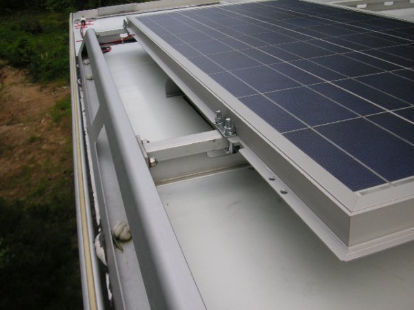

Enklast är att limma fast solpanelen på taket. Man kan också skruva fast i takräcket. Men om tackräcket är gjort för att binda fast saker i, så kan det bli lite kepigt. Här är ett exempel på hur man använder rörklammor och förstärker aluminiumramen på panelen med avlånga brickor, där muttrarna ska dras fast. Lägg märke till att rörklamman inte går runt hela räcket, utan utnyttjar lätthålen.
Solpanelen är lagd rakt över toaluckan. Panelen släpper genom dagsljus och det behövs ingen belysning på dagen. Luckan går att öppna till ungefär hälften.
