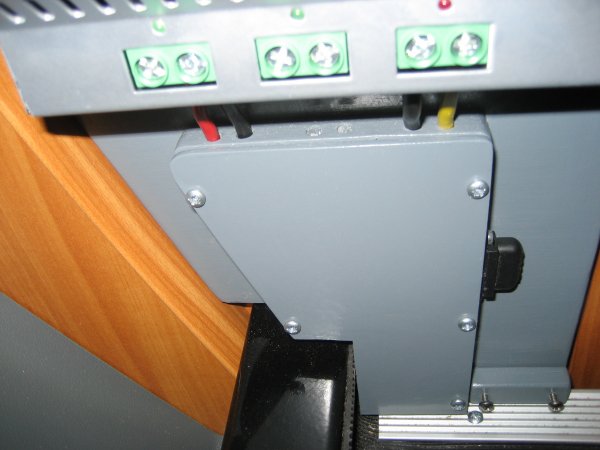

F.d. 16416
Sv: Solpanel och Regulatorer..
Hej igen,
Tack för alla goda tips angående inkopplingen av regulatorn. Valde Mats alternativ. Då batteriet i vår Van sitter under passagerarstolen, så monterade jag regulatorn på en tillsnickrad konsol bakom denna stol. Slapp då även att borra i den befintliga inredningen.
Mvh Owe
