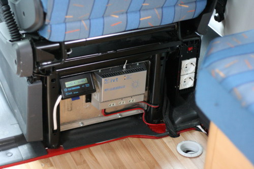

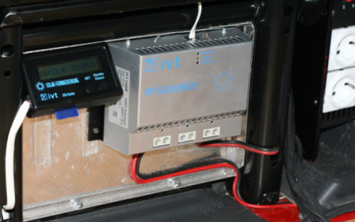

Hej Håller på att koppla in solcellerna, en del fördragna kablar i bilen vilket gör att batteritempmätarkabeln från ivt:n inte räcker på längden.Tror ni det är okey att förlänga den ca. 1 meter. mvh kent

Kent (jonils): Du kan förlänga kablarna. Det sitter ett motstånd i änden, så om du använder en lite grövre kabel och förlänger med, så händer inget. Ta nån tvåledare t.ex. 0,75mm eller vad du hittar i skrubben.

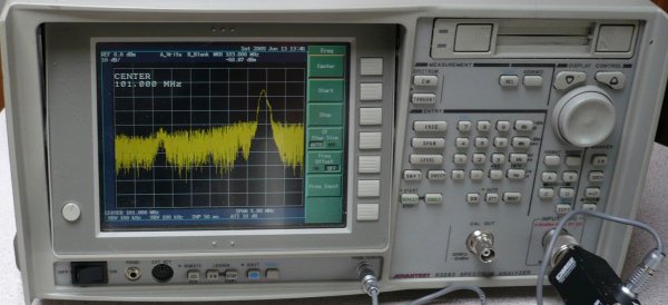

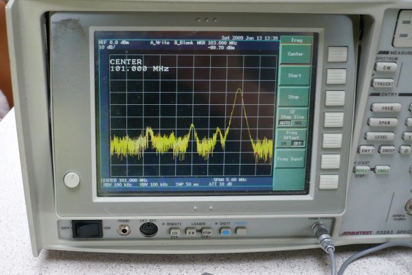

För de som är intresserade har gjort en mätning med spectrum analysator
på störningarna från IVT regulatorn
Bild 1 med avstängd laddare
Bild 2 med ladding cirka 6A
SR. P4 mottager jag på 101 Mhz som är mittfrekvensen
den starka är en lokalradio station som sänder med 200W cirka 2 km från mig
den går mottaga utan problem när det laddar
