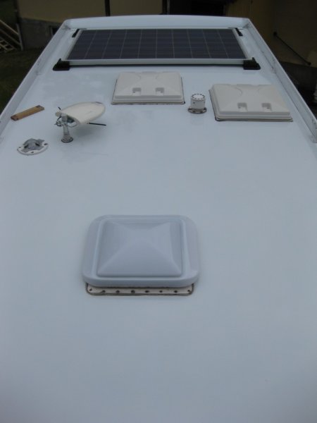

Hej,
Har i helgen under ihållande regn baxat upp min PVE-panel på husbilen och monterat den på befintlig takreling ca 1.5 cm över taket. Passade även på att skruva ihop en spoiler som täcker fronten och den främre bärande aluminiumprofilen. Allt har fungerat väl - bra laddning, inget vindbrus och ingen påverkan på bilradion.

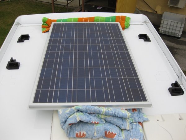

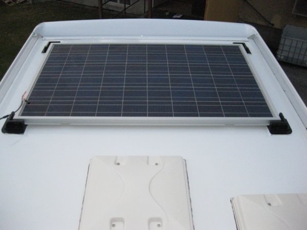

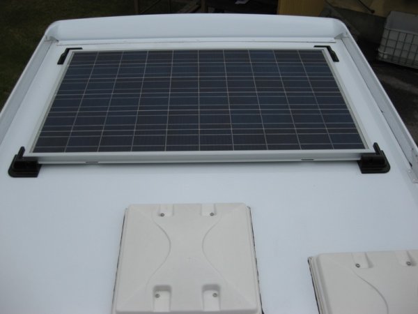

Här kommer min installation:)

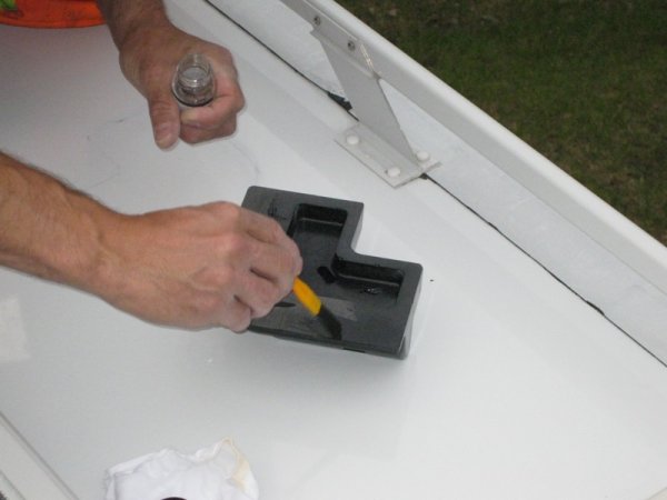

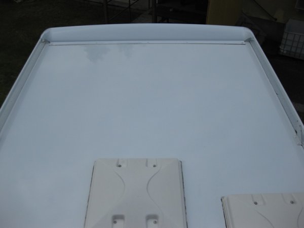

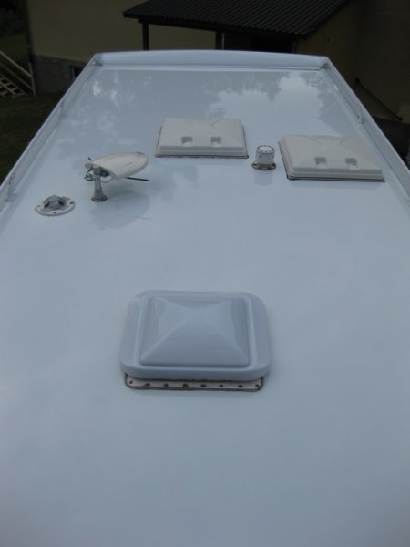

Först upp på taket
Sen lite hjälp av Emma att få upp 230watts panelen

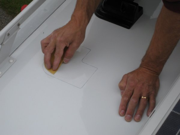

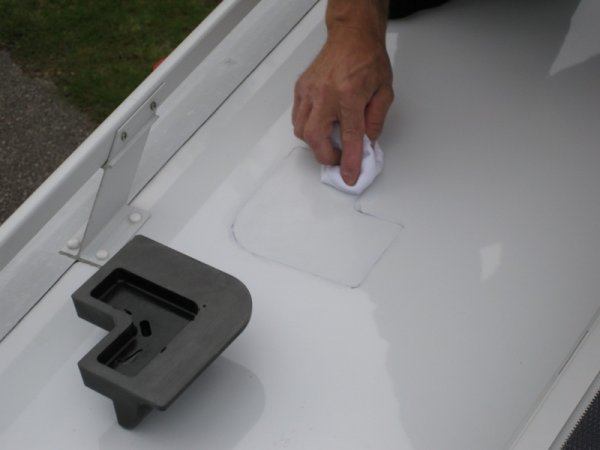

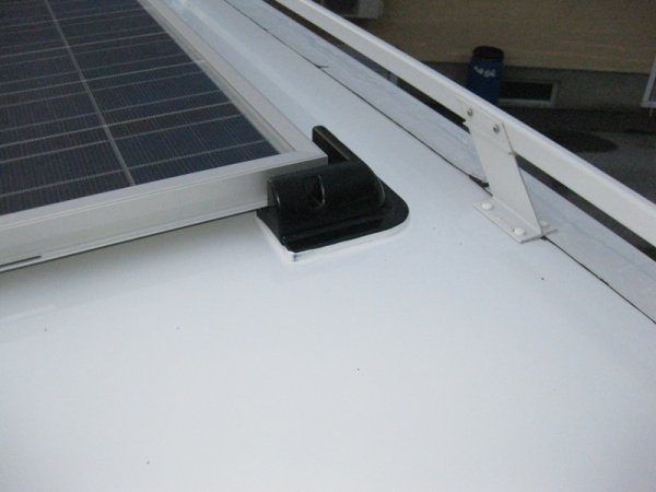

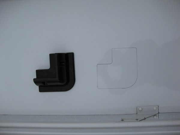

Måttade in den på rätt plats och ritade med CDpenna runt fästena som kommer från conrad.se
Sen slipade jag av lite för att få bra fäste till Sikaflex, köptes också på conrad.se
Tvättade av noga

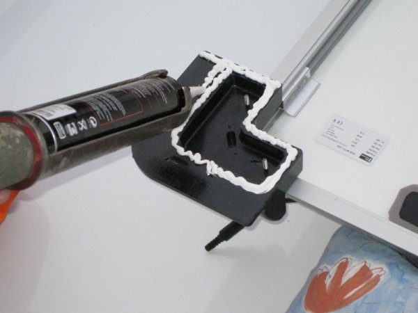

Sen på med primer på båda sidorna, följde med sikaflex paketet

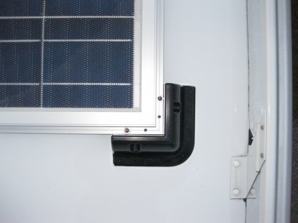

Skruvade fast hörnen på solpanelen, (borde gjort det innan primern)
På med sikaflex

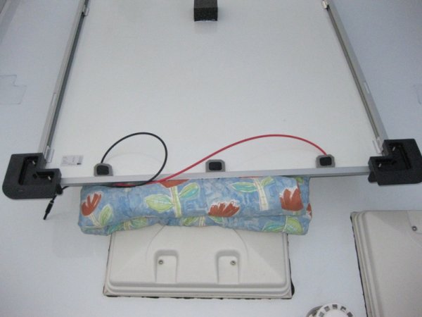

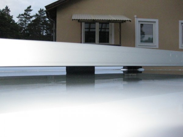

Vände på panelen och måttade in efter dom ritade linjerna
Limmade fast en klots på mitten för att slippa svaj (detta gjordes innan)

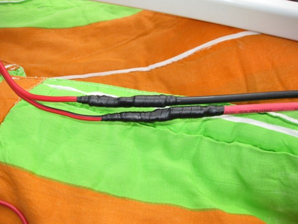

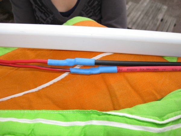

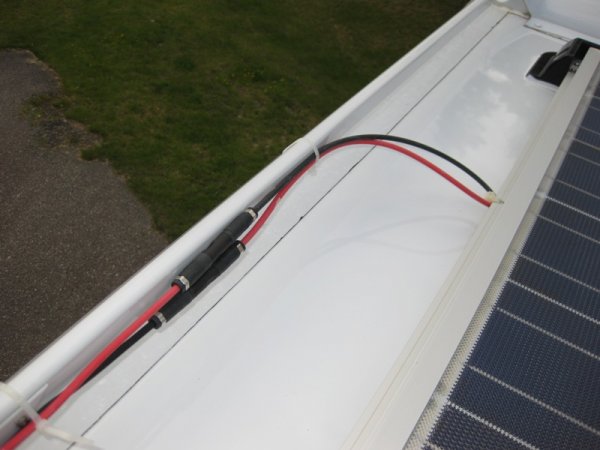

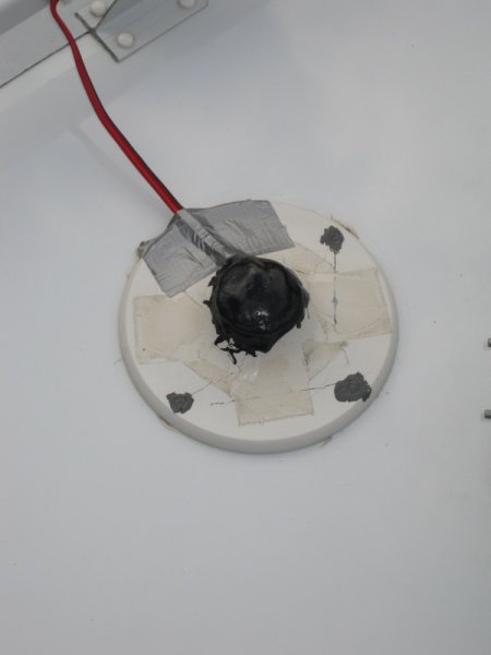

Skarvade med en kabel på 6 kvadrat, och lite krympslang
Tog sen lite vulktape för att slippa fukt
Drog kabeln genom en tidigare antennfot som blivit kvar

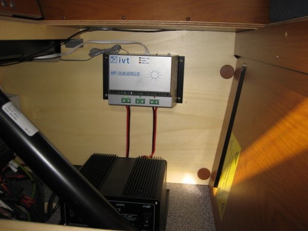

In i bilen och monterade regulatorn 20 Amp IVT från conrad.se
får tala för sig själv:)
den med:)
Så härligt när man är färdig, laddar som tusan;)

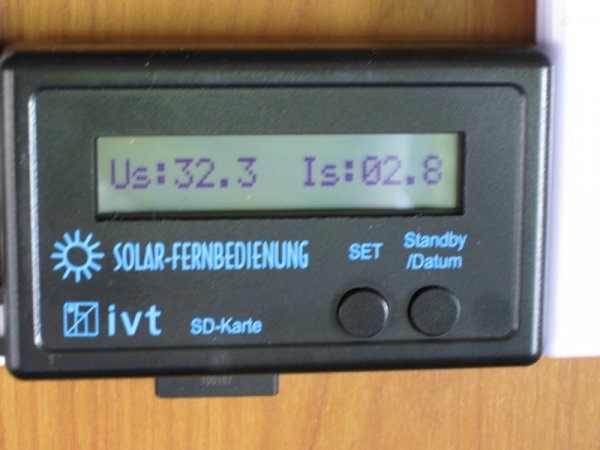

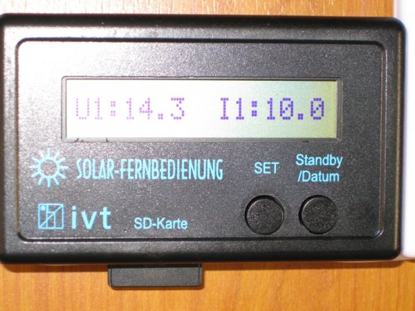

Hej Lasse,
Trevligt få ta del av din montering av solcellen. PÅ dina bilder, som talar för sig själva måste jag dock få ställa en fråga. Har monterat samma solcellsregulator som du, men inte köpt någon fjärrdisplay.
Som jag tolkat det är 32.3 V och 2,8 A det som solcellen lämnar i rådande solförhållanden dvs 90,44 W.
14,3 v och 10,0 A är väl då "inputten" till batterierna dvs 143 W.
Hur kan det senare W-värdet bli större än det första?
Kanske tolkat bilderna fel eller tänker fel, men tacksam för lite fysik hjälp. Länge sedan jag läste ellära!
Mvh Owe
Sv: Solpanel och Regulatorer..
Hej, och tack trevlig feedback.
Du har helt rätt, det beror på vädret... Ena kortet med 10Amp var mellan 2 STORA tjocka moln.
Ha en fin dag.:)
