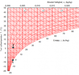

Tack för det intressanta diagrammet!
Tack vare värmefläkt och luftavfuktare har jag +6°C, RH 32%, inne i husbilen (ute-värden -8°C, 92%), vilket jag tolkar som att det inte finns risk för mögel.
Har jag tolkat rätt?
Pålle
Ja, då hamnar väl förhållandena inne i bilen i det gröna området.
Dock har du med de värdena i stort sett samma absoluta fukthalt (ungefär 2 gram vattenånga per kg luft) inuti bilen som utomhus. Den lägre relativa fuktigheten inuti bilen beror enbart på den högre lufttemperaturen, den fukt som avfuktaren avlägsnat har ersatts av ny fukt utifrån. Jag gissar att du inte har tätat ventilationsöppningarna?
(Om absoluta fukthalten vore lägre inne i bilen än utanför skulle horisontella läget för punkt 2 i diagrammet legat märkbart till vänster om punkt 1)

Den är en bra värmare eftersom den bidrar till uppvärmningen med en högre ”verkningsgrad” än en enkel elvärmare. Detta genom den frigjorda kondensationenergin när den omvandlar vattenånga till vätskeform. Med en tätare bil borde den avfukta också...
Roger67
3.872
Täby
3956
Men som avfuktare fyller den då ingen som helst funktion? En värmare har han ju redan.
Kan det inte vara så att naturen strävar efter jämn relativ fuktighet och inte absolut fuktighet? Alltså om Pålle inte hade haft avfuktaren på hade den absoluta fukthalten istället stigit i den varmare luften i takt med att mer fukt tillåts/vill vandra in utifrån?
KawaMal
1.303
Älvkarleby
1474
Nej. Den utjämnande faktorn är vattenångtrycket, som beror av den absoluta fuktigheten.
