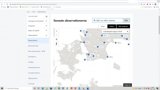

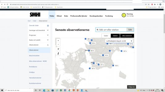

Enkel fråga, det är det men svaren spretar. Jag har alltid på mina bilar haft sladden i men aldrig någon värme på. Varför skulle jag ha det? Roat mig med att mäta med min logger 181TH.
Utomhus igår kväll med loggern 78% enligt SMHI 79%
I husbilen med loggern 48% enligt SMHI 96%
Temperaturer och mättider ser ni i bifogat material.

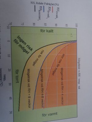

Tack för det intressanta diagrammet!
Tack vare värmefläkt och luftavfuktare har jag +6°C, RH 32%, inne i husbilen (ute-värden -8°C, 92%), vilket jag tolkar som att det inte finns risk för mögel.
Har jag tolkat rätt?

Intressant med diagrammet Chippen
Men
När man ser något sådant här uppstår fler frågor, än kunskap.
Vad gäller det?
Förvaring av hö till kossorna på vintern.
Hundmat, en jordkällare, tvättstuga, knappast ett mobförråd. Kanske gäller det för en torpargrund.
Och det är ju grönt vid för kallt och grönt vid för torrt. Är grönt då fel?
Hur tolkar man det, och hur tolkar man diagrammet överhuvudtaget?
Eller är det så tvetydigt att det går att tolka till sina egna ofta förutfattade meningar för flera åsikter.
Vem har gjort diagrammet och vad vill denne sälja?
Eller kanske det helt enkelt står i användarhandboken till något fabrikat av husbilar???
Kanske ett seriöst forskningsprojekt. Eller oseriöst.
Sen mäter man RH och då kan vi ju lära oss att RH innebär lika mycket vattenånga oavsett temperatur men RH mätaren visar helt olika.

Mögel bryr sej inte så mycket om ifall det är i ett mobförråd eller en jordkällare eller ditt sovrum, eller...
Vad är det som är svårt att förstå? Det är ju en hel del förklarande text i diagrammet.
RH står för Relative Humidity, dvs luftens fuktighet i förhållade till hur mkt den max kan ha innan det blir dimma, regn eller snö.
Om du undrar vad "Bosse" kan ha för intressen kan du ju prova med den weblänk som antyds i diagrammet:
https://frittliv.autonomtech.se/ , lycka till i din strävan mot bättre vetande :)
