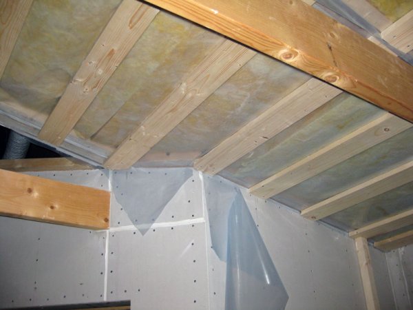

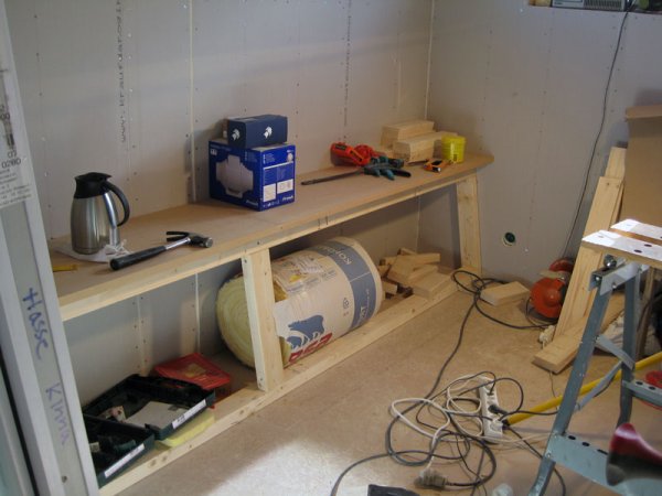

Har byggt färdigt basfällorna bakom & framför mig.
Reglat upp och lagt på lock samt gavel på ena sidan med 25 mm MDF.
I dessa skall först en markskiva 50 mm sättas upp mot hela väggen längst in.
Sedan skall hela basfällan fyllas med isolering.
Därefter spänns ett tunnt tyg upp framför isoleringen.
Likadant på bägge sidor givetvis!
Fortsätter även med att fylla på med isolering, plasta och sätta glespanel i taket.
Kan inte göra färdigt hela taket innan fläktarna är monterade och klara.
Skall även göra någon form av inspektionslucka till fläktarna i taket för ev. service.

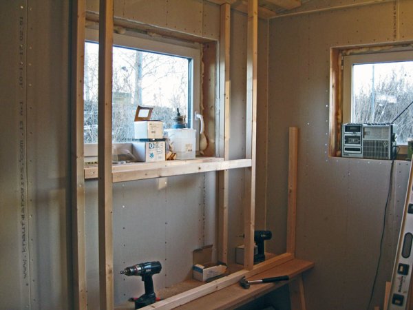

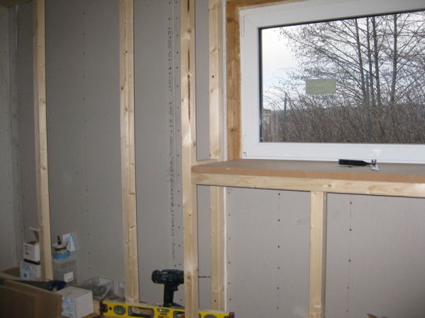

Har även reglat upp och gjort färdigt för den nya väggen framför där jag skall sitta.
Här kommer det att fyllas med 200 mm isolering, sedan en luftspalt på 50 mm.
Avslutas med 40 mm Echophone som vägg beklädnad.
Som ni ser blir det ett fack av MDF runt fönstret!
Kommer att byggas av 22 mm troligen.
När allt är klart kommer jag att bygga en fyllnads propp!!, som kommer att sättas in i hålet för fönstret vid mixning.
Vid andra arbeten i studion får jag ha fönstret som det är:cool:.

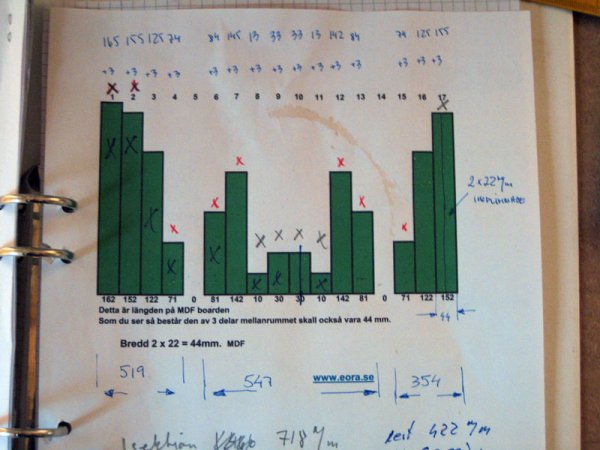

Lite förändringar har det blivit av diffusorerna.
Nu skall de byggas i 2 x 22 mm tjocklek och efter helt andra siffror.
Så det blir till att tänka till ordentligt.
Inget slarv här inte......;)
Har räknat ut materialåtgång idag så jag kommer att beställa i morgon.

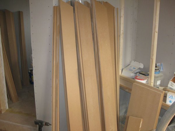

Ja, igår var jag och hämtade all MDF till diffusorerna.
Hjälpte killen på brädgårn med att klyva upp och kapa upp skivorna till hanterbara dim.
22 st 1750 x 607 mm 22 mm.
Samt av kapningen 11 st 1220 x 690mm ca:
Och jösses vad tungt detta var.
Nåväl, ner med ryggstödena i bilen och in med skivorna.
Bara det ett jättejobb:o:.
Kändes som bilen gick på underredet hem.
Kapade även upp plyfa 7 mm som jag tänkte montera diffusorerna på.
Har idag kapat upp alla skivor i varierande bredd dimensioner.
162,152,142,122,81,71,30,10 mm
Blev totalt 18 av varje....
Dom är tunga dom där MDF rackarna.
Nåväl nu är det gjort, så i morgon skall jag montera dom.
Har inte exakt för mig hur jag skall gå tillväga ännu, men det får morgondagen utvisa.
Gör nog någon formmall som jag monterar dom i.
Nu är jag helt slut, så det får bli ett liten wirre:D och sedan en skön bastu.
Så är jag säkert i form i morgon.
Inga bilder idag.....kommer i morgon.

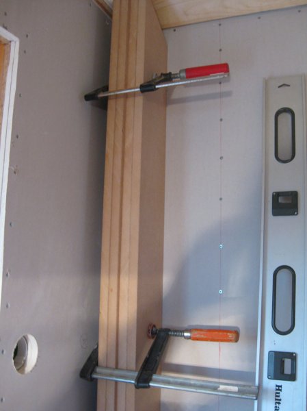

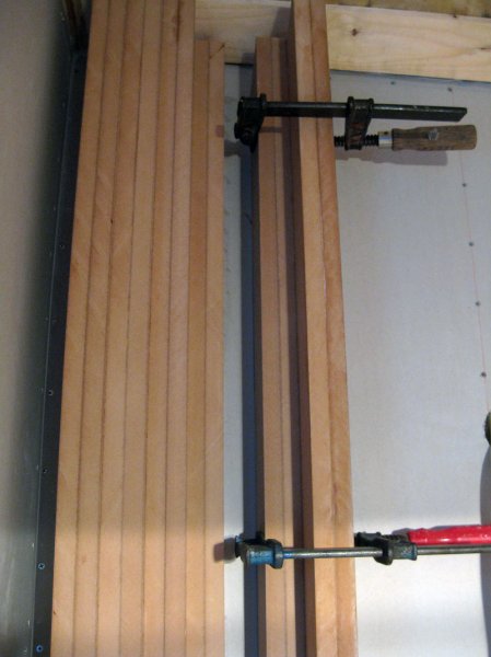

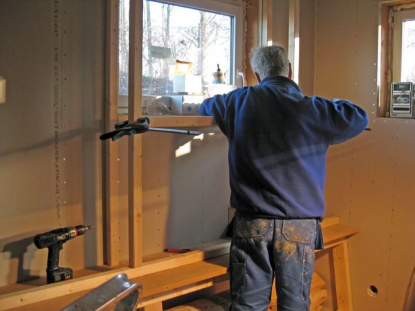

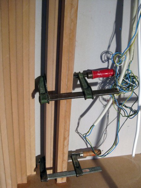

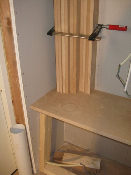

Ja, dagen började med att jag var tvungen att fasa/gira av alla MDF skivorna.
Längst upp vid taket sänkte jag ner MDF skivorna 45 mm och fasade av dom efter takstolslutningen.
Där kommer jag att föra in Echofoneskivorna så att det blir en snygg avslutning.

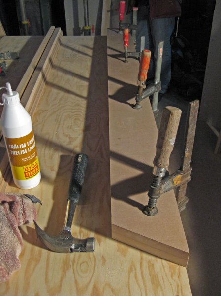

Fick bygga en enkel attiralj....så att jag kunde få alla kapade i exakt likadana längder.
Tror att det blev lite över 100 st totalt, så det blev lite pyssel;)

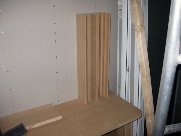

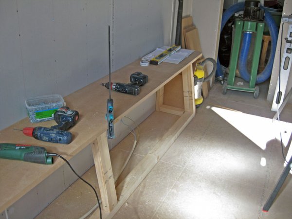

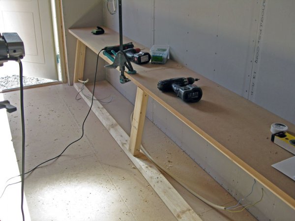

Sedan började jag att fundera på hur jag skulle gå tillväga med montering.
Provade först med att lägga dom på plyfan...men upptäckte ganska snart att detta blev alldeles för tungt.
Så slutsatsen blev att limma ihop två & två och ställa upp på bänken.
Limmade sedan i bakkant mot gipset samt under.
När sedan de andra skivorna kom upp blev det även lim mellan dom.
Blev kanonbra!
Ingen risk att detta lossnar inte.

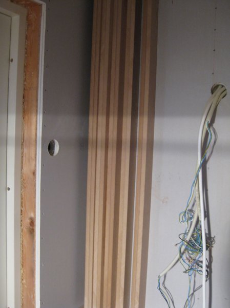

Skall montera upp elskåpet (ramen), så att jag har koll på måtten.
Måste ju göra lite specialare runt detta med MDF skivorna.
Kommer även att gör uttag för kopplingsdosorna så att de går att komma åt.
Här kommer lite bilder på dagens vedermödor!
